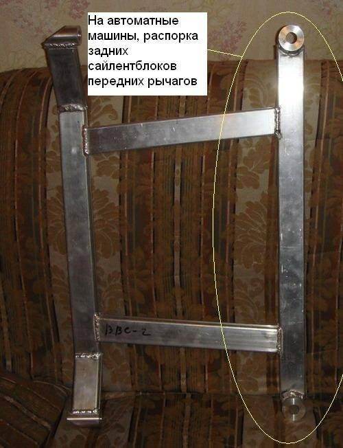

Перед верх - 2500 руб.
Зад верх -2500 руб.
Низ на автоматные - 1500 руб.
На механику 4-х точеные 3500 руб. - но надо посмотреть на машинке в живую.
Собираю заказы... Выполнять начну с 15.05....

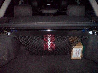

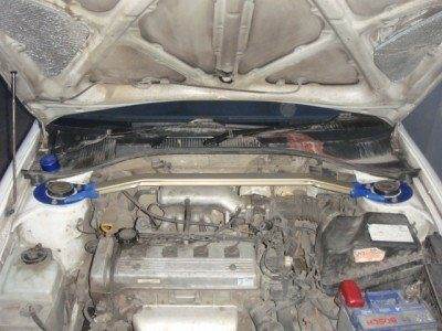

DSC00143.jpg [ 63.92 КБ | Просмотров: 9660 ]
Комментарий к файлу: Передняя верхняя
DSC00198.JPG [ 136.71 КБ | Просмотров: 9764 ]
Комментарий к файлу: Задняя верхняя
DSC00747.jpg [ 81.16 КБ | Просмотров: 9709 ]

Вот обещанные фотки.
СообщениеДобавлено: Вт май 05, 2009 8:14 pm
Сообщения: 2024
Откуда: серов
sizik писал(а):
Низ на автоматные
я смотрю на фотку,походу она просвет нехило уменьшает
это типо такая же байда,как для автоматных что ли,на переднюю смотрю,как то загнута неаккуратно,она нагрузку то держать будет,дальше ее не загнет,по цене не знаю,на вид навроде ничего,меня он не очень волнует,поэтому я колхозил с тазовских,750 ре и знакомый сварщик,еще дрель,задняя вообще без сварщика, по теме,вчерась обсуждалось,можно было туда запостить,а за задние нижние не в курсе,есть и такие,тоже типо на рычаги ставяться :wink:
СообщениеДобавлено: Ср май 06, 2009 12:37 am
Зарегистрирован: Вт май 05, 2009 12:53 pm
Сообщения: 14
По аналогии с куско... Просто по фото....
По куско сделана только нижняя...
На фотографии передняя распорка изогнута как образец... Завтра покажу фото конечного результата, там проварка....
нижняя, да просвет уменьшает, но мы что колхозники??
Как стоит покажу позже, а может Тррр раньше покажет...
Овощевод Калдинофан
