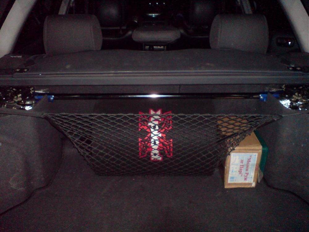

Вот обещанные фотки.

sizik писал(а):
Низ на автоматные
я смотрю на фотку,походу она просвет нехило уменьшает
sizik писал(а):
На механику 4-х точеные
это типо такая же байда,как для автоматных что ли,на переднюю смотрю,как то загнута неаккуратно,она нагрузку то держать будет,дальше ее не загнет,по цене не знаю,на вид навроде ничего,меня он не очень волнует,поэтому я колхозил с тазовских,750 ре и знакомый сварщик,еще дрель,задняя вообще без сварщика, по теме,вчерась обсуждалось,можно было туда запостить,а за задние нижние не в курсе,есть и такие,тоже типо на рычаги ставяться :wink:

По аналогии с куско... Просто по фото....
По куско сделана только нижняя...
На фотографии передняя распорка изогнута как образец... Завтра покажу фото конечного результата, там проварка....
нижняя, да просвет уменьшает, но мы что колхозники??
Как стоит покажу позже, а может Тррр раньше покажет...
