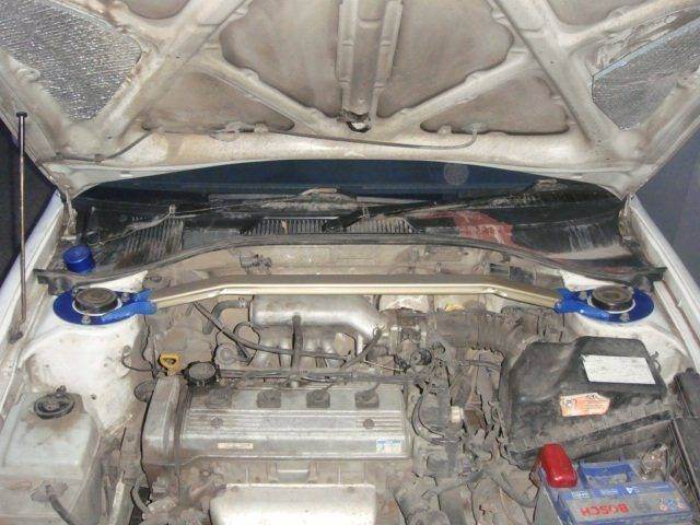

PYMb!H писал(а):
kostolom а как ты растягивал кузов то, или просто надел на болты изатянул что ли, я это спрашиваю к тому что у меня весь материал который ты использовал есть и сделать труда не составит . вот только как кузов растянуть
нафига растягивать,если про переднюю,то квадрат на машине к опорным тазовским площадкам прихватывать надо,как Олег писал на ровной поверхности,потом снимаешь и провариваешь,я поленился и просто клемму скидывать,да и за электрику переживал,хоть массу и знаю что скидывать надо,но был случай,что со скинутой мазде грузовой лампочки погорели,хотя на рабочем камазе без проблем вариться,ничего не сгорело,на машине примерно приметил как стоит,и на снятой приваривали,кривовато немного получилось,за заднюю,там да,как бы получаеться труба из нержавейки между стойками,она гайками по дехе расперта,по другому никак,потому как надо было функциональность багажника сохранить,то есть чтобы снималась за несколько минут,как выложу фотки конструкции может кто идейку лучше предложит по задней распорке,к стати есть еще нижние,я хотел заморочиться,но желания не хватило

Олег писал(а):
В поворотах крен намного меньше, т.е. можно на более высокой скорости проходить.
А мне чего-то кажется что этот автомобиль креном вообще не страдает и в повороты влетает на 90 без свиста резины и переставку на 80 делает без проблем.

romanwma при чем тут лошади :shock: ,тебе говорят,что в поворотах можно вваливать и рулиться лучше,если хочешь почуствовать разницу,попробуй на гравийке без нее порулить и с ней,на карине точно не знаю,я не проверял сильно,поэтому и не заметил,Олег пишет,что ему понравилось,но на тазе,когда я поставил,там разница очень ощутимая была,на грвийке он тупит,а с распоркой,куда повернул,туда она и едет,так что не надо тут писать,что типо мы понтуемся, к стати у BESO она тоже стоит,скажи что тоже для понта :) ,на счет при ударе,это да,каждый выбирает то,что ему нравиться

Сообщения: 771
Откуда: г. Дубна, Моск. обл.
Вот обещанные фотки.

sizik писал(а):
Низ на автоматные
я смотрю на фотку,походу она просвет нехило уменьшает
sizik писал(а):
На механику 4-х точеные
это типо такая же байда,как для автоматных что ли,на переднюю смотрю,как то загнута неаккуратно,она нагрузку то держать будет,дальше ее не загнет,по цене не знаю,на вид навроде ничего,меня он не очень волнует,поэтому я колхозил с тазовских,750 ре и знакомый сварщик,еще дрель,задняя вообще без сварщика, по теме,вчерась обсуждалось,можно было туда запостить,а за задние нижние не в курсе,есть и такие,тоже типо на рычаги ставяться :wink:

По аналогии с куско... Просто по фото....
По куско сделана только нижняя...
На фотографии передняя распорка изогнута как образец... Завтра покажу фото конечного результата, там проварка....
нижняя, да просвет уменьшает, но мы что колхозники??
Как стоит покажу позже, а может Тррр раньше покажет...
