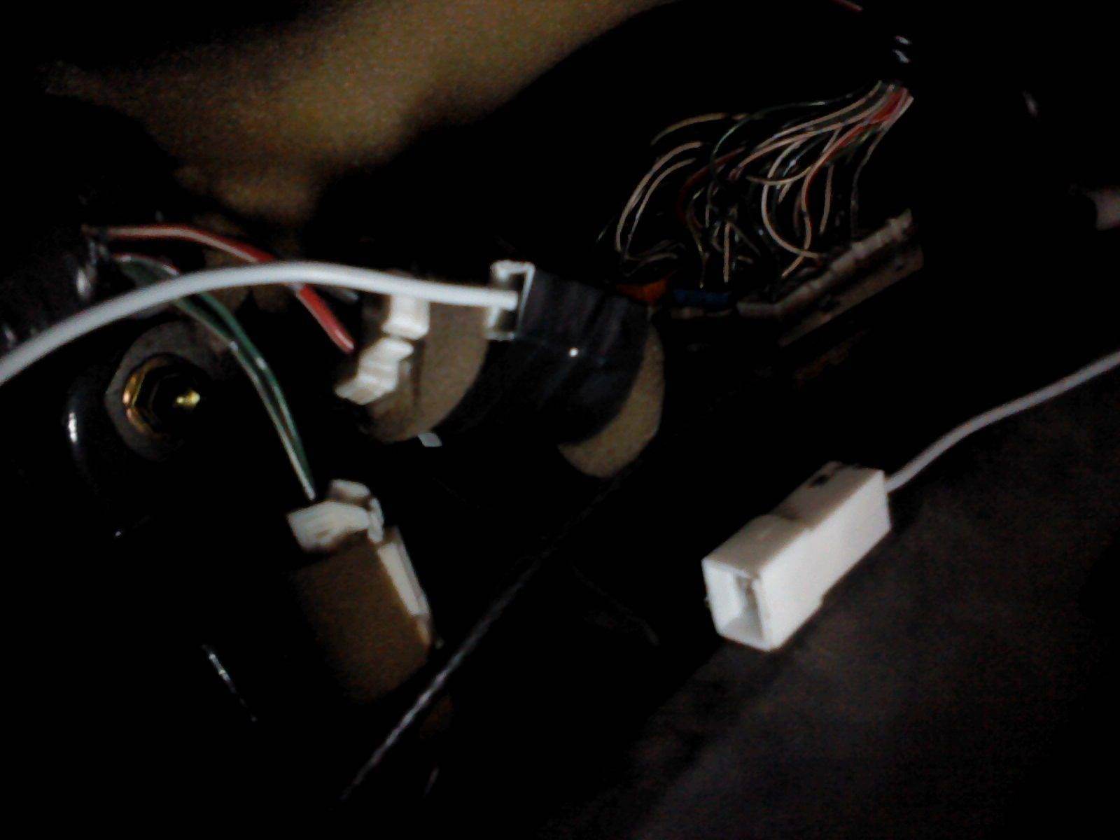

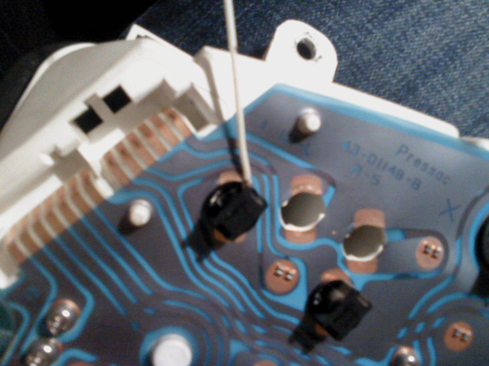

В виде индикации решил использовать лампочку уровня масла на приборке. По этому, первый шаг - вставляем лампочку в нужное отверстие в приборке, поворачиваем ключ в ON, и радуемся тому, что лампочка горит, соответственно, после того, как двигатель заведен, лампочка гаснет.
С помощью тестера выяснил, что плюс на лампочку идет постоянно. Остается кинуть минусовой провод. Через стандартные контакты подвести не получится, у меня на приборке не было нужного реле. Поэтому зачищаем провод, и зажимаем его патроном между самим патроном и клеммой. Сидит крепко.
DSC06090.JPG [ 261.54 КБ | Просмотров: 8408 ]
В разрез провода ставим фишку
DSC06094.JPG [ 128.23 КБ | Просмотров: 8408 ]

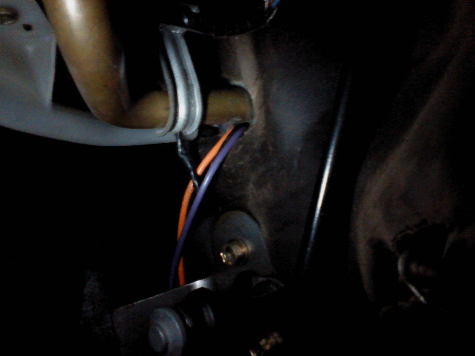

и тянем провод к бачку омывателя, через трубки отопителя.
DSC06095.JPG [ 125.38 КБ | Просмотров: 8408 ]

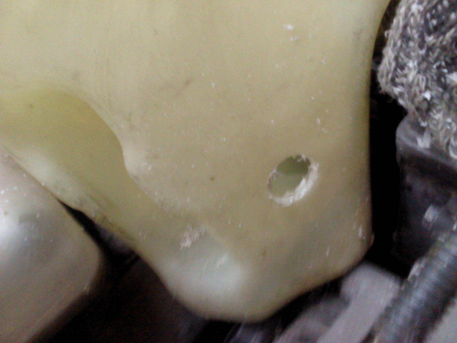

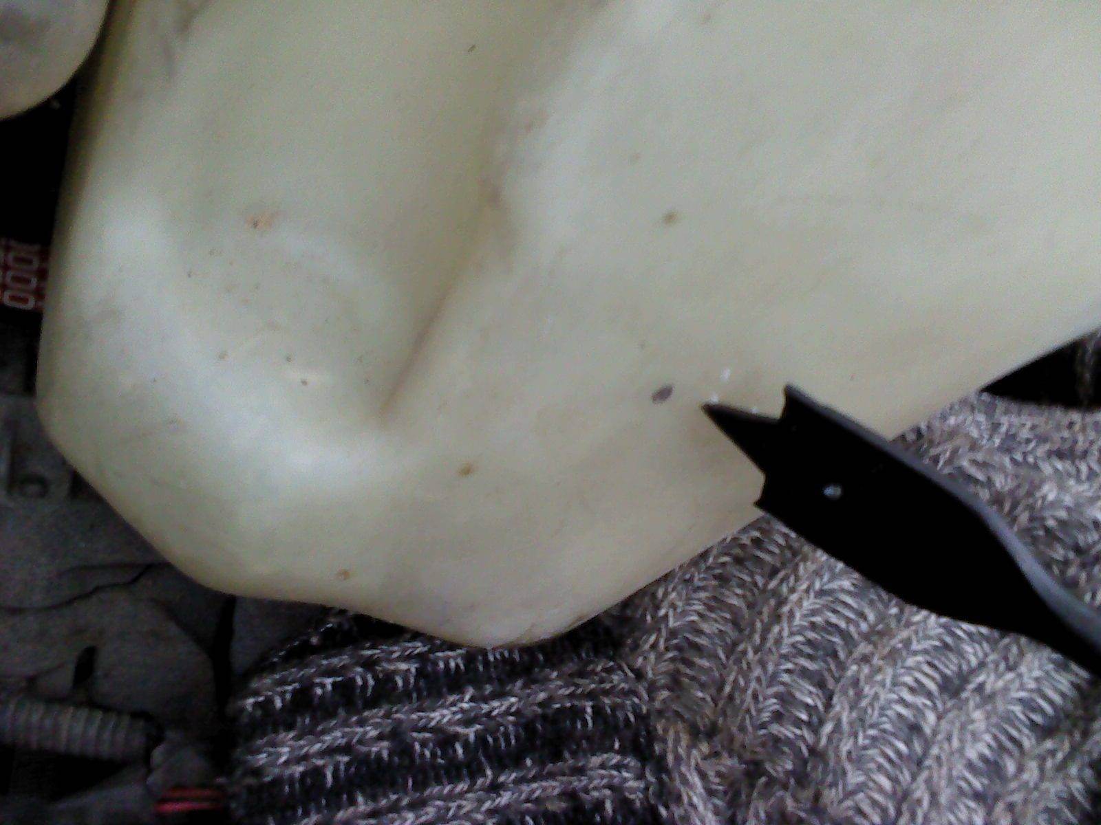

Пол дела сделано! Осталось просверлить дырку в бачке. Отмеряем уровень по следующей схеме. Выливаем всю воду из бочка, и заливаем бутылку воды 0.5л. Маркером отмечаем точку на уровне, и делаем тут дырку. Для этих целей прикупил перьевое сверло на 20мм.
DSC06096.JPG [ 214.02 КБ | Просмотров: 8407 ]

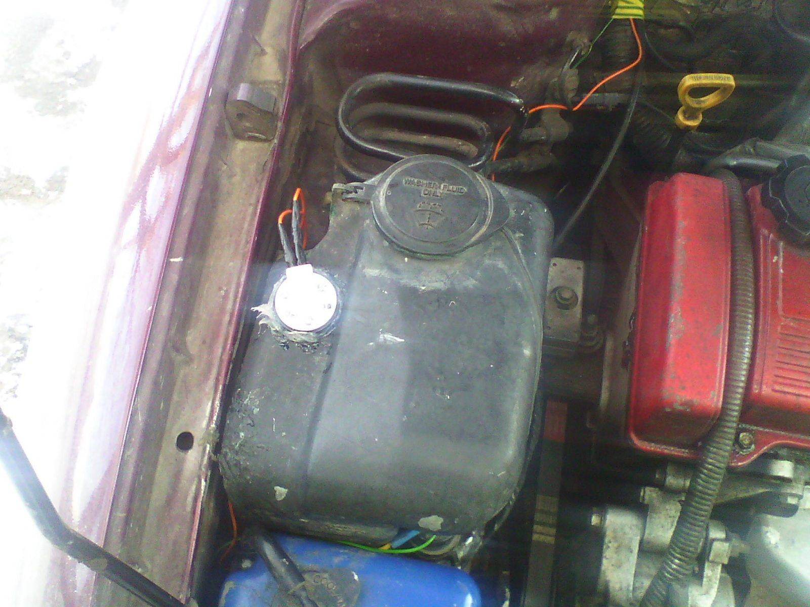

Признаться, дырка получилась у меня больше в форме овала, поэтому взял тонкий слой резины, вырезал в ней отверстие нужного размера, и наклеил уже на бачок. Внутрь поставил втулку, а в нее уже вставил датчик.
DSC06097.JPG [ 226.1 КБ | Просмотров: 8407 ]
Соответственно, датчик ставится так, что бы при отсутствии жидкости была проводимость.
Датчик.jpg [16.12 КБ]
Один контакт от датчика скручиваем с проводом из приборки, а другой - кидаем на массу.
DSC06098.JPG [ 243.68 КБ | Просмотров: 8407 ]
Убираем все провода в гофро-трубку и.... Вуаля!

есть опасения что проводка долго не протянет от соседства с трубками радиатора отопления.
А так за изобретение ставлю 5!!! :co_ol:

Молодец :) только провода возле трубок отопителя могут поплавиться, это не есть хорошо

ну судя по фото там обычная изоляция самая - надолго ее не хватит )))
Mr_Nuke - а почему ты не захотел эти проводки просунуть через отверстие в которое коса из капота в салон заходит?

Вася Макаров писал(а):
Есть опасения что проводка долго не протянет от соседства с трубками радиатора отопления.
Когда покупал машину - там уже был какой-то провод проложен. Так что вроде все нормуль :co_ol:

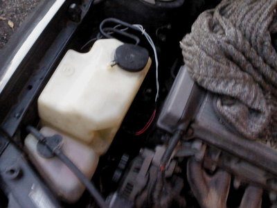

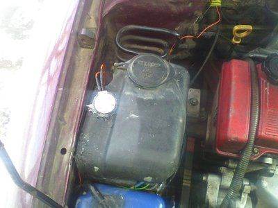

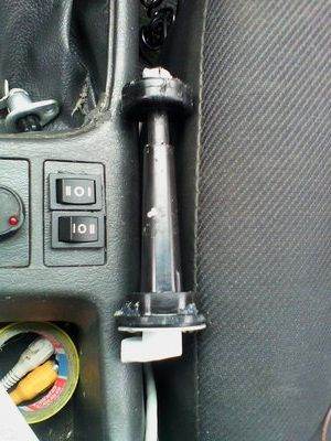

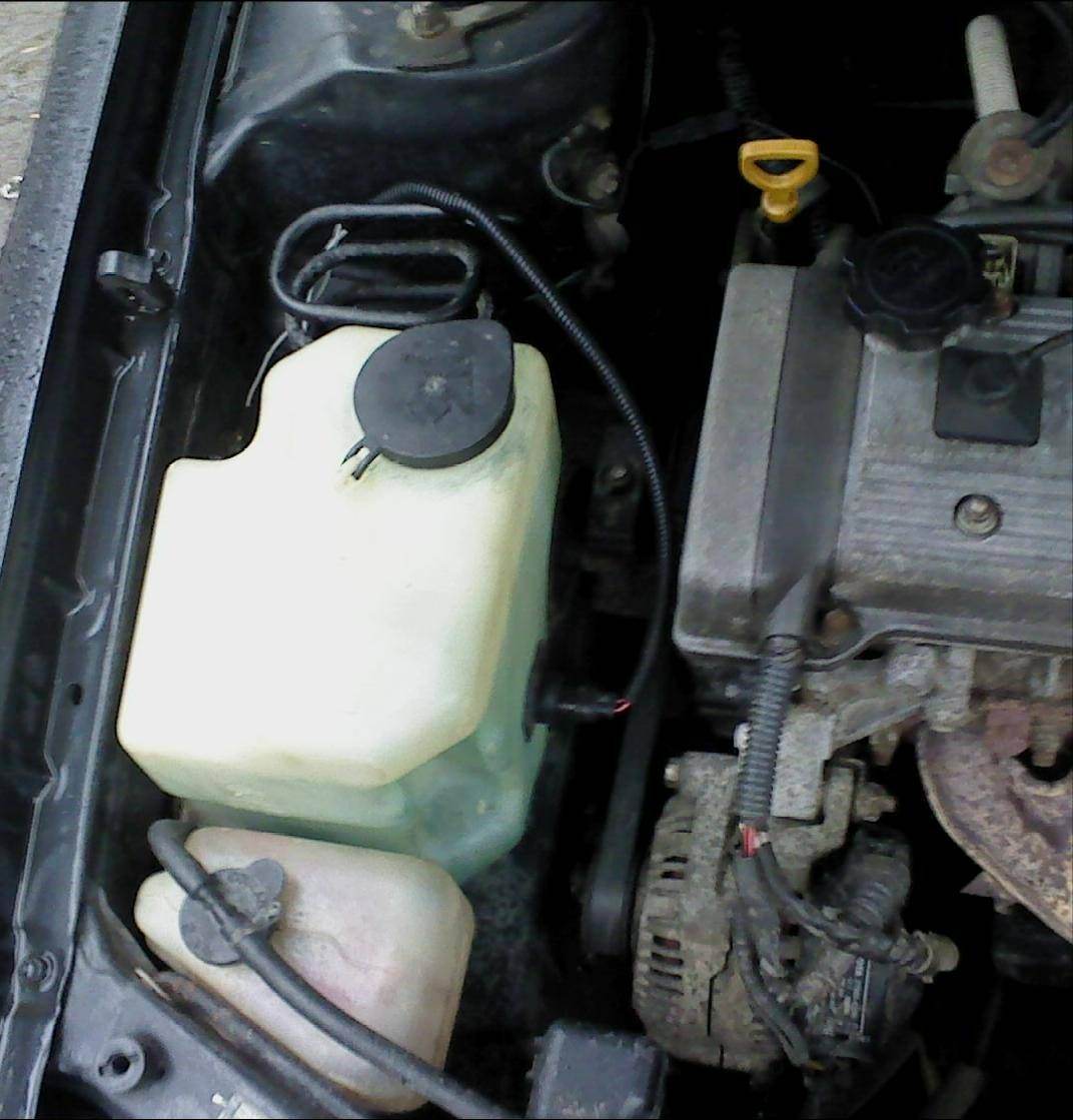

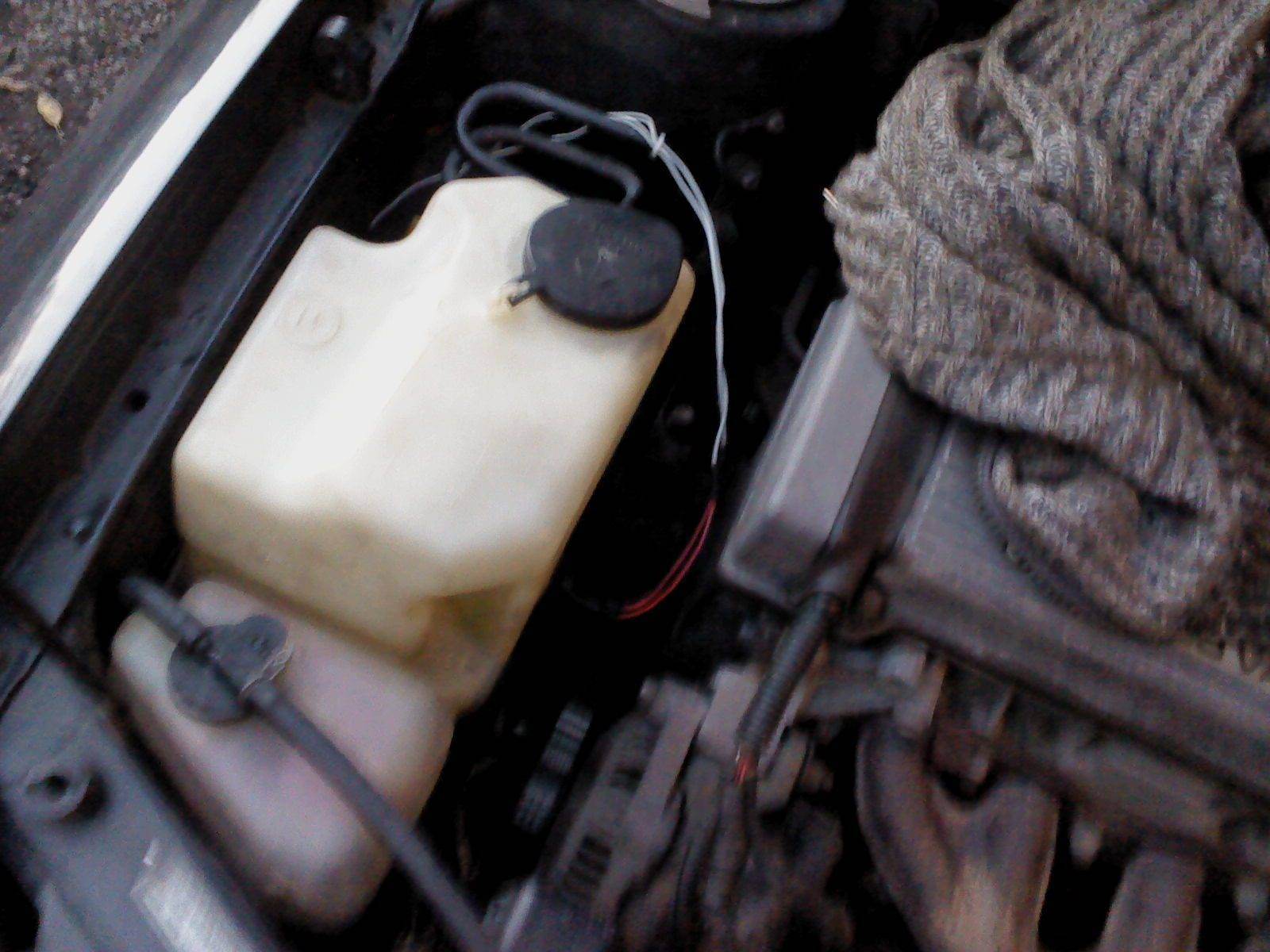

мой вариант датчика омывайки)обошлось все в 150 рублей, было куплено датчик расширительного бочка с Ваз. провод и клейма, фото буду выкладывать в течении дня! дачик монтируется с верху достает до середины бочка. знаю мало, но когда долго не пользуешься и не помнишь сколько там и чего что бы не лезть в полне!
датчик работает следующем образом минус постоянный, потом другой минус от 2 клеймы тянется к лампочке (фото ниже, ) а плюс идет на лампочку постоянный. когда жидкость опускается. дачик срабатывает и лампочка загорается)) все просто…
IMG_20130312_153035.jpg [ 479.62 КБ | Просмотров: 7503 ]
IMG_20130312_180348.jpg [ 445.37 КБ | Просмотров: 7503 ]
Комментарий к файлу: сплагиатил от сюда)))

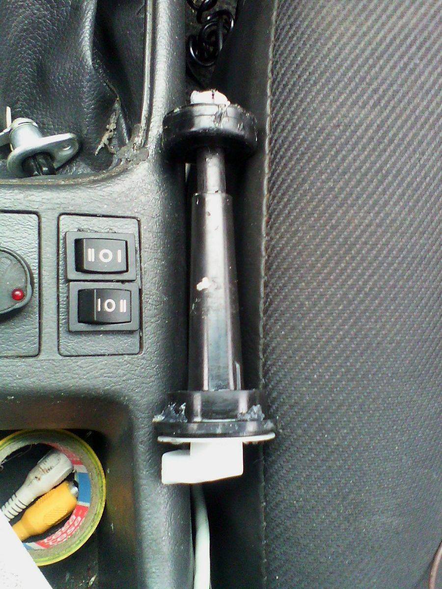

max32 писал(а):
все просто
а кнопычки на торпеде это попогрейки? :-facepalm-:
может тогда стоило вот так с уровнем омывайки то ;)

попогрей 1 пока! те для других целей. буду переделывать летом зима холодно
Добавлено спустя 8 минут 59 секунд:
а что за фотка
СообщениеДобавлено: Ср мар 13, 2013 7:55 pm
Сообщения: 2439
Репутация: 66 [ ? ]
указатели уровня жидкости :)
