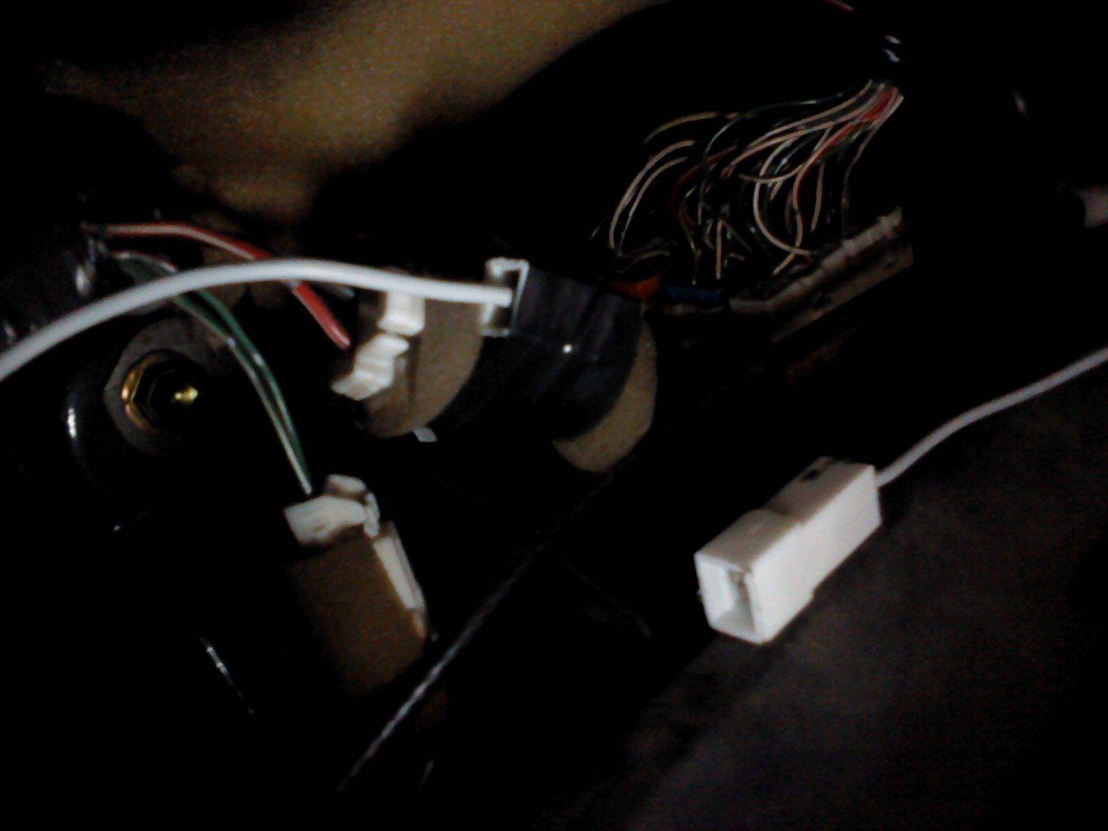

В виде индикации решил использовать лампочку уровня масла на приборке. По этому, первый шаг - вставляем лампочку в нужное отверстие в приборке, поворачиваем ключ в ON, и радуемся тому, что лампочка горит, соответственно, после того, как двигатель заведен, лампочка гаснет.
С помощью тестера выяснил, что плюс на лампочку идет постоянно. Остается кинуть минусовой провод. Через стандартные контакты подвести не получится, у меня на приборке не было нужного реле. Поэтому зачищаем провод, и зажимаем его патроном между самим патроном и клеммой. Сидит крепко.
DSC06090.JPG [ 261.54 КБ | Просмотров: 8344 ]
В разрез провода ставим фишку

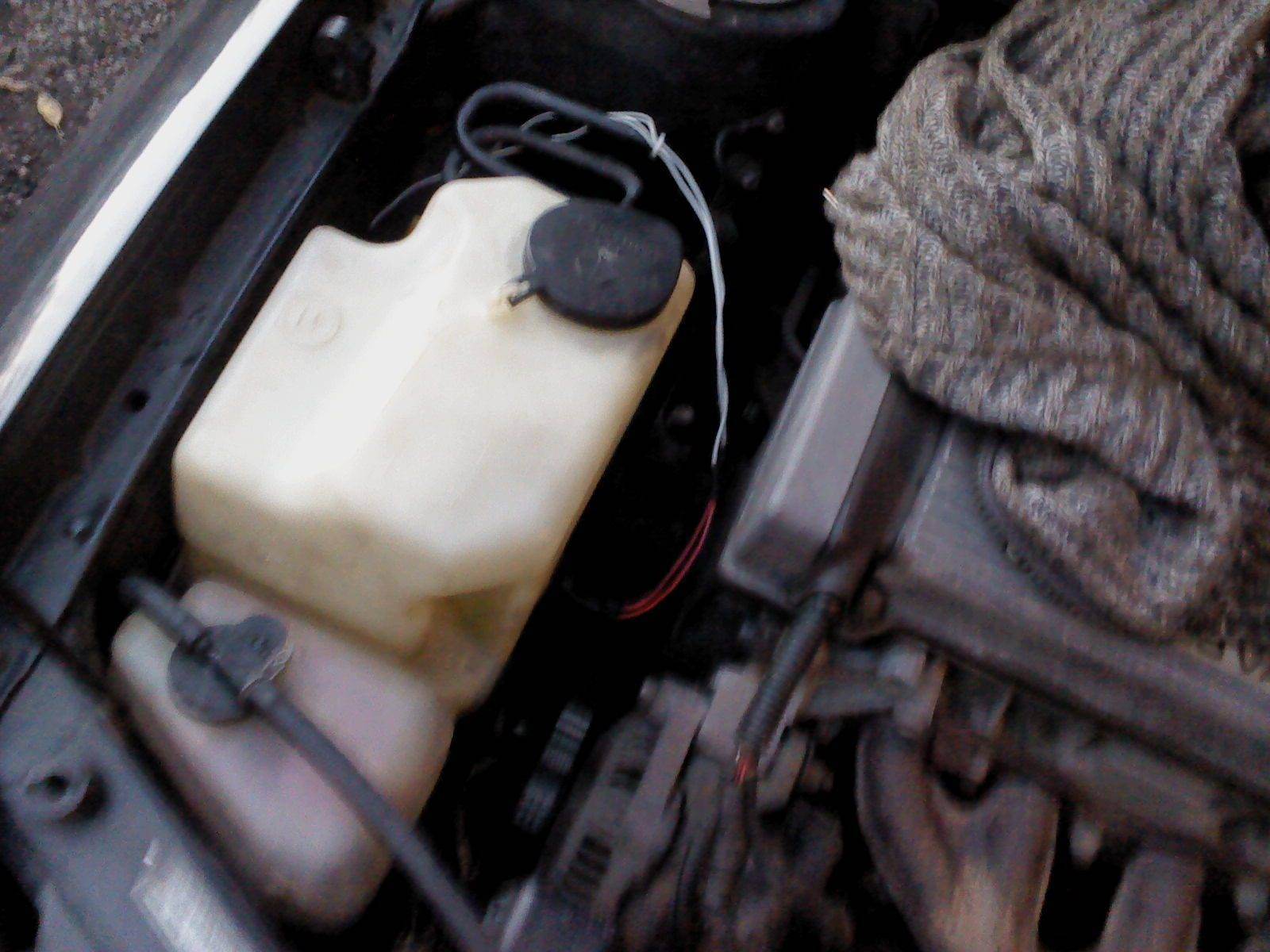

и тянем провод к бачку омывателя, через трубки отопителя.
DSC06095.JPG [ 125.38 КБ | Просмотров: 8344 ]
Пол дела сделано! Осталось просверлить дырку в бачке. Отмеряем уровень по следующей схеме. Выливаем всю воду из бочка, и заливаем бутылку воды 0.5л. Маркером отмечаем точку на уровне, и делаем тут дырку. Для этих целей прикупил перьевое сверло на 20мм.

есть опасения что проводка долго не протянет от соседства с трубками радиатора отопления.
А так за изобретение ставлю 5!!! :co_ol:

Молодец :) только провода возле трубок отопителя могут поплавиться, это не есть хорошо

ну судя по фото там обычная изоляция самая - надолго ее не хватит )))
Mr_Nuke - а почему ты не захотел эти проводки просунуть через отверстие в которое коса из капота в салон заходит?

Есть опасения что проводка долго не протянет от соседства с трубками радиатора отопления.
Когда покупал машину - там уже был какой-то провод проложен. Так что вроде все нормуль :co_ol:
Не разу не задумывался, где оно находится :D

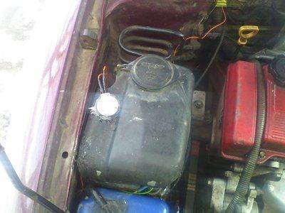

мой вариант датчика омывайки)обошлось все в 150 рублей, было куплено датчик расширительного бочка с Ваз. провод и клейма, фото буду выкладывать в течении дня! дачик монтируется с верху достает до середины бочка. знаю мало, но когда долго не пользуешься и не помнишь сколько там и чего что бы не лезть в полне!
датчик работает следующем образом минус постоянный, потом другой минус от 2 клеймы тянется к лампочке (фото ниже, ) а плюс идет на лампочку постоянный. когда жидкость опускается. дачик срабатывает и лампочка загорается)) все просто…

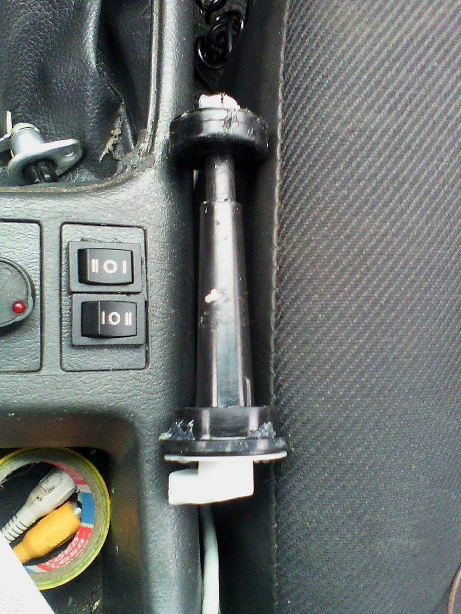

а кнопычки на торпеде это попогрейки? :-facepalm-:
может тогда стоило вот так с уровнем омывайки то ;)

а что за фотка
СообщениеДобавлено: Ср мар 13, 2013 7:55 pm
Сообщения: 2439
Репутация: 66 [ ? ]
указатели уровня жидкости :)

ребят а можно датчик не по пол литра ставить , а чуть выше основного забора жидкости из бака?
