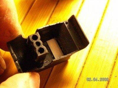

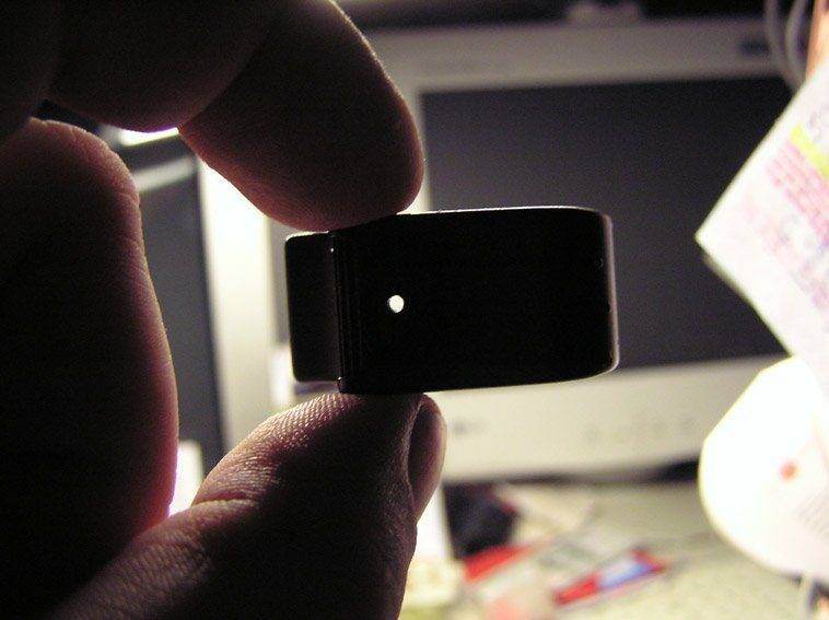

Вот решил заняться подсветкой блока стеклоподьемников!
Так как уменя светилась тока кнопка авто а остальные были без точек просвечивающих!
Снял блок принес домой,разобрал сняв нижнюю платформу с контактами - с верхней вынул оськи и снял клавиши! :) и платки для светодиодов снял окуратно подрезав ножем :?
В платки впаял одинаковые светодиоды и резисторы одинаковые на 1кОм :roll: и поставил обратно.
Осталось самое главное это клавиши.
в клавишах сверлил насквозь отверстия 2мм сверлом и снял с двух сторон зинковки сверлом на 3.5мм!
Осталось заделать отверстия-взял термопистолет с прозрачным клеем и залил изнутри,остатки окуратно срезал.
Получилось нехуже родных :P
Фотки выложу позже :D

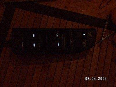

вот еще фотки :)
Добавлено спустя 4 минуты 25 секунд:
И как светится выложу седня или завтр :lol:

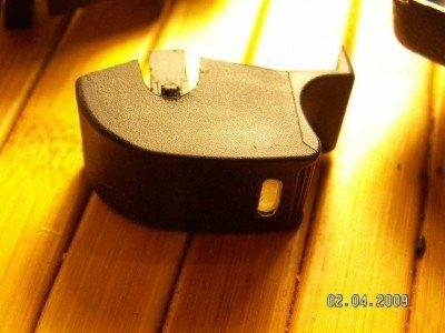

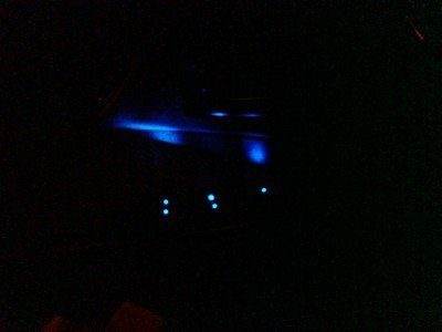

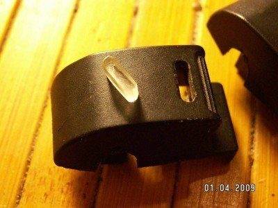

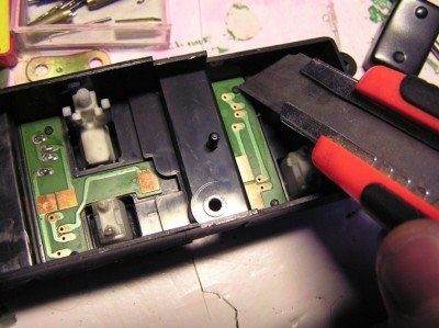

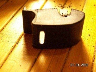

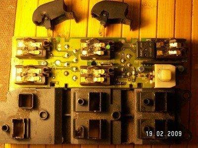

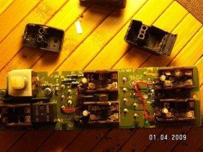

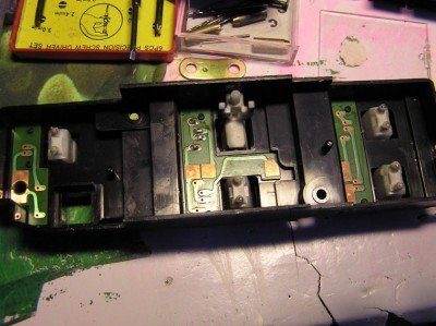

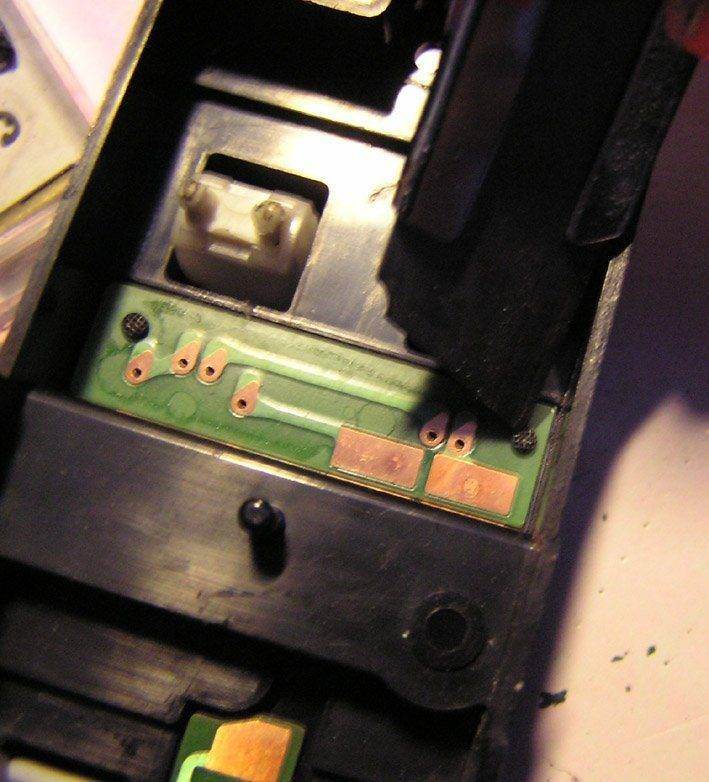

Выкладываю мой колхоз с подсветкой блока стеклоподьемников. Блок тот который якобы не разбирается, разбирал уже раз 10-ть!!!!!
Добавлено спустя 4 минуты 59 секунд:
еще фото
еще.
еще
Комментарий к файлу: Клеим белую пленку
6.JPG [ 96.9 КБ | Просмотров: 8174 ]
5.JPG [ 89.14 КБ | Просмотров: 8178 ]
Комментарий к файлу: сверлим и подравниваем отверстия в кнопке. Далее из оргстекла точим вставки. Их матим шкуркой нулевкой со всех сторон.
4.JPG [ 105.06 КБ | Просмотров: 8172 ]
Комментарий к файлу: Без сопротивлений в разобранном виде
1.JPG [ 250 КБ | Просмотров: 8187 ]
3.JPG [ 127.88 КБ | Просмотров: 8183 ]
4.JPG [ 105.06 КБ | Просмотров: 8174 ]
7.JPG [ 99.91 КБ | Просмотров: 8179 ]
8.JPG [ 77.27 КБ | Просмотров: 8186 ]
Комментарий к файлу: С диодами (30 мА) и сопротивлением 360 Ом (чуть не ослеп) - затем перепаял на 5.6 кОм
