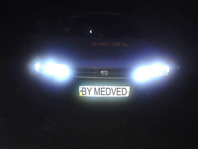

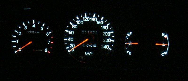

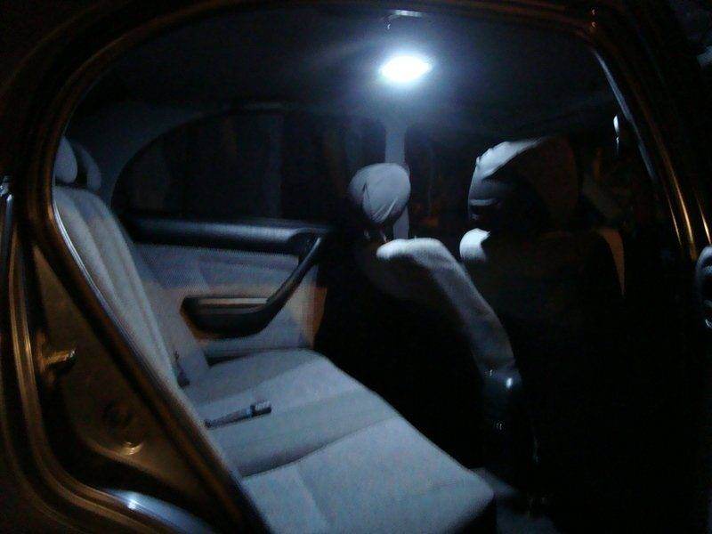

Проштудировал много тем и решений по переделке освещения на диодное добавил своих мыслей и решений и вот что из этого вышло.
Добавлено спустя 2 минуты 56 секунд:

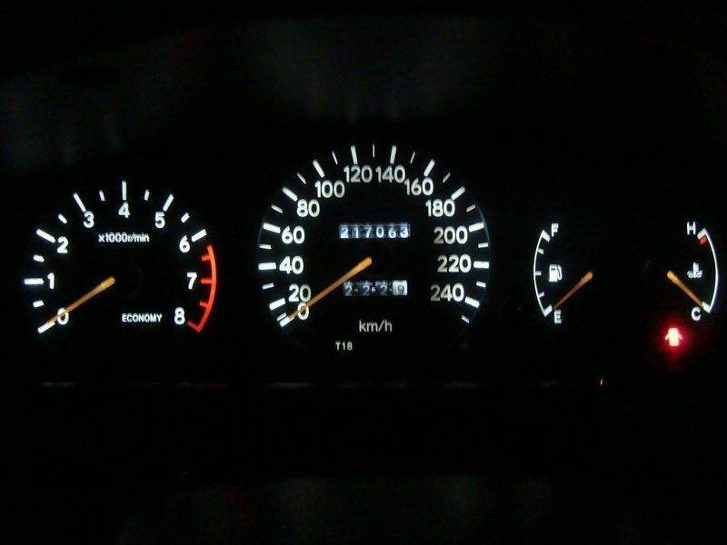

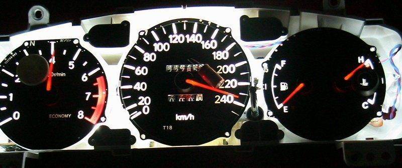

Приборка методом простой замены ламп и салон

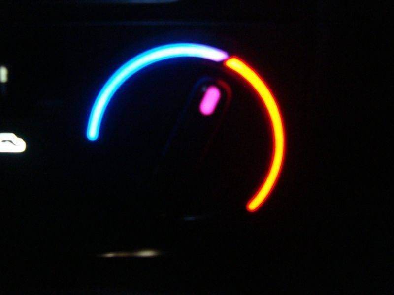

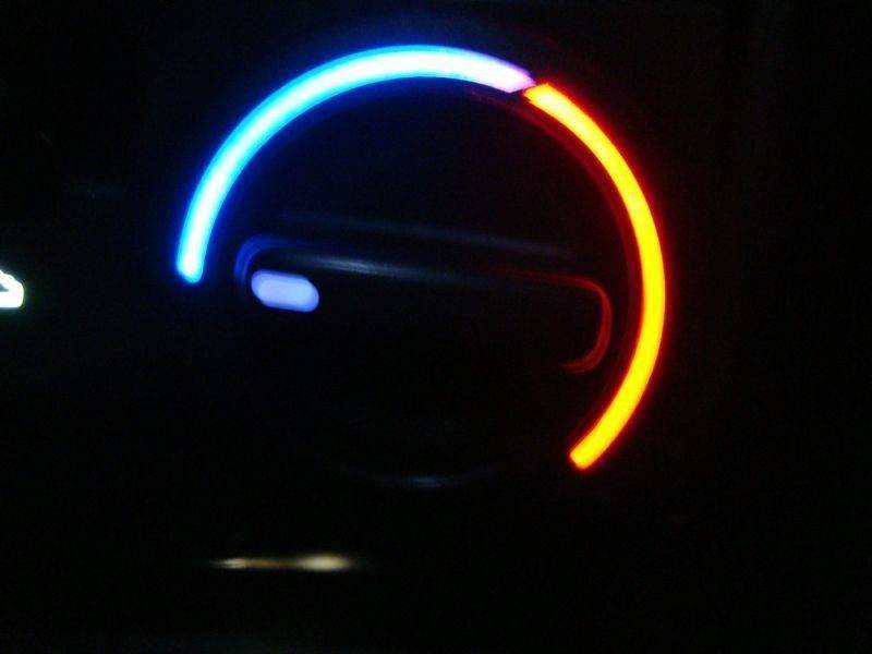

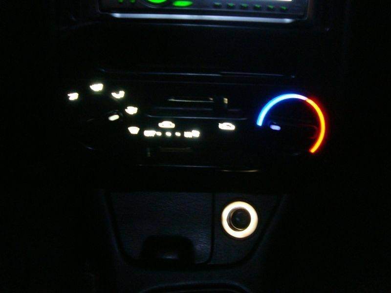

Печка и конечно супер приборка.

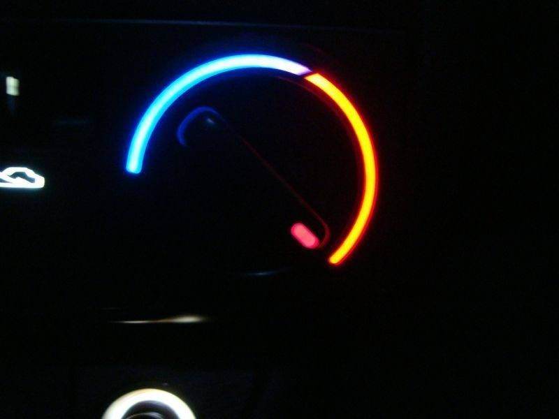

У печки есть хитрость регулятор температуры меняет цвет в зависимости от местоположения

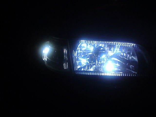

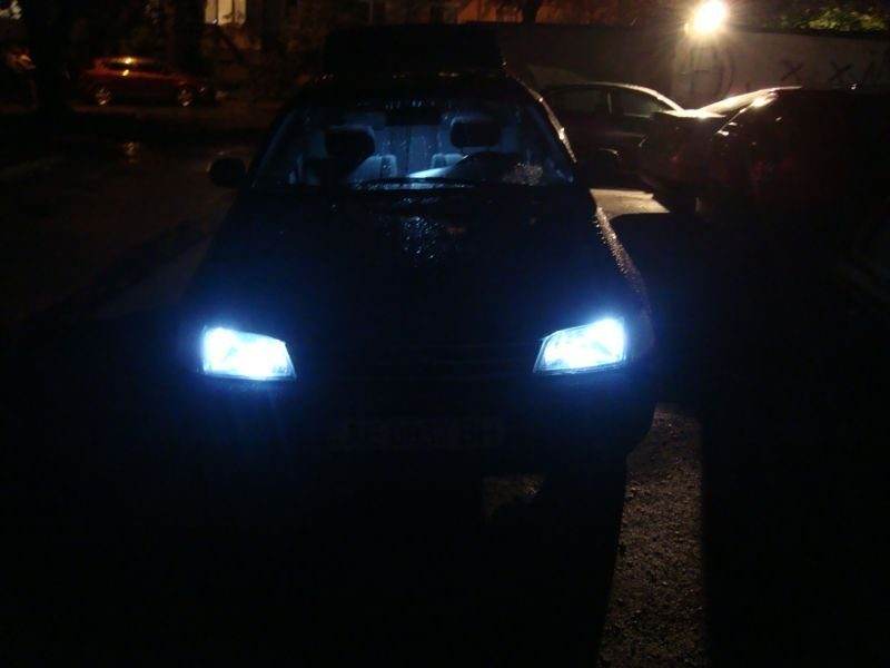

Комментарий к файлу: Габариты в штатной фаре
V shtate.jpg [ 40.91 КБ | Просмотров: 40437 ]
Комментарий к файлу: Габариты в хрустале Depo
V hrustale01.jpg [ 74.19 КБ | Просмотров: 40438 ]

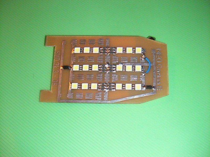

Комментарий к файлу: Центральный фонарь
Salon01.jpg [ 168.99 КБ | Просмотров: 40438 ]
Комментарий к файлу: Штурманский фонарь
Salon00.jpg [ 177.03 КБ | Просмотров: 40465 ]

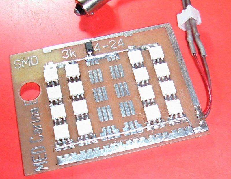

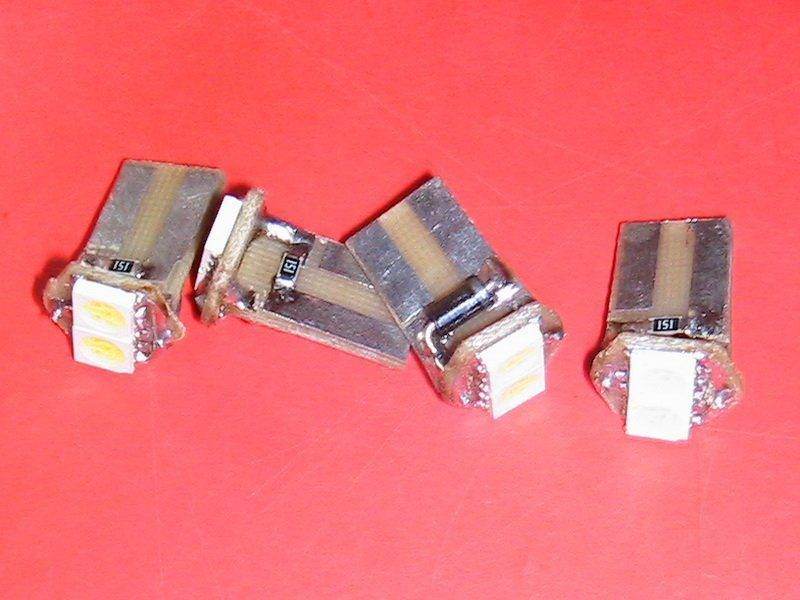

Комментарий к файлу: Лампы собственного изготовления по два 3х кристальных диода
Priborka T10.jpg [ 161.69 КБ | Просмотров: 40460 ]
PriborkaSuper01.jpg [ 76.38 КБ | Просмотров: 40470 ]
Комментарий к файлу: Подсвет стрело желто красный
PriborkaSuper00.jpg [ 114.39 КБ | Просмотров: 40490 ]
Pechka00.jpg [ 41.28 КБ | Просмотров: 40448 ]
Pechka03.jpg [ 36.58 КБ | Просмотров: 40430 ]
Pechka02.jpg [ 36.03 КБ | Просмотров: 40428 ]
Pechka01.jpg [ 39.69 КБ | Просмотров: 40436 ]

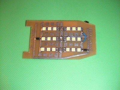

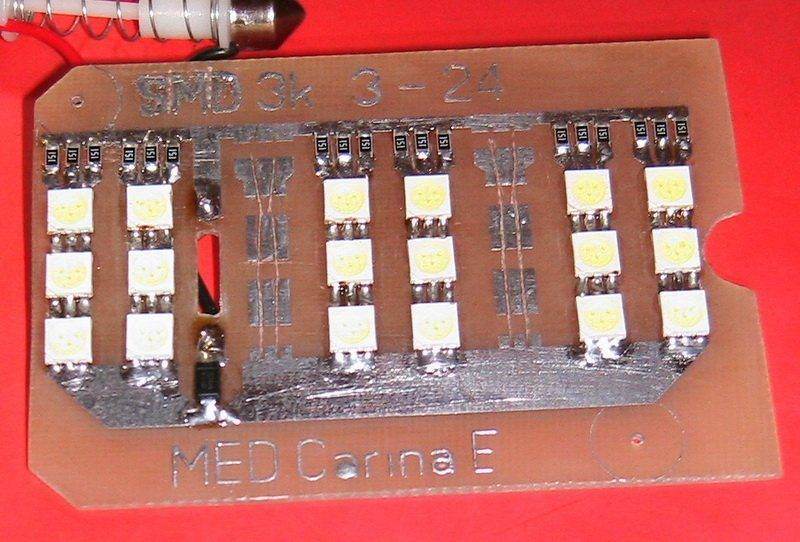

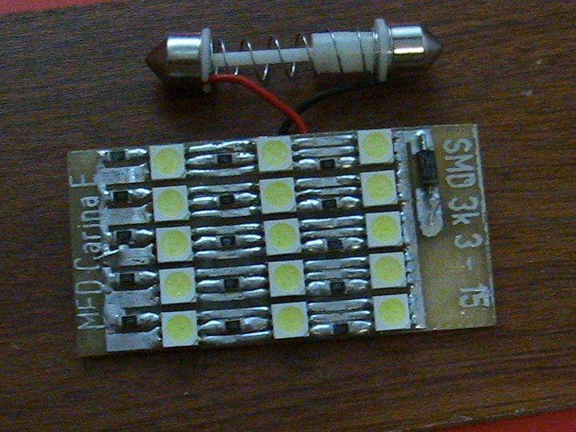

Технология - лазерно утюжная.Полосатый, за что ему отдельное спасибо уже выкладывал несколько фоток моих девайсов в разных темах и помоему не только полосатый.

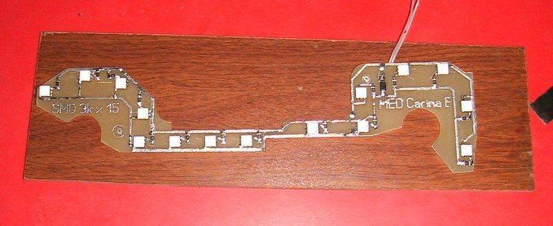

Секрет печки в цвете диодов - базовые белые + синие + красные в секторе температуры.Есть разработки на 3х кристальных и на 1х кристальных, в серию пошли однокристальные (пока на Украине только у меня печка собрана на 3х кристалах).
Производство пооставлено на поток - серийно кустарное :!: :o :!:
Кстати Полосатый самый крутой по салонному освещению ,я ему сделал центральный плафон по максимуму - на 24 3х кристальных корпуса(диода).
Добавлено спустя 4 минуты 25 секунд:
Также печка,штурманский плафон и комплект плат для супер приборки.
Комментарий к файлу: Плафон багажника для лифта и вагона
00Bagagnik.jpg [ 237.33 КБ | Просмотров: 40440 ]
Комментарий к файлу: Плафон центральный - комплектация люк
00Centr+Luk.jpg [ 169.8 КБ | Просмотров: 40444 ]
Комментарий к файлу: Плафон центральный - комплектация без люка
00CentrNotLuk.jpg [ 187.94 КБ | Просмотров: 40443 ]
Комментарий к файлу: Печка на 3х кристальных.
00Peshka.jpg [ 113.12 КБ | Просмотров: 40506 ]

Комментарий к файлу: Супер приборка - есть Т22 иТ18

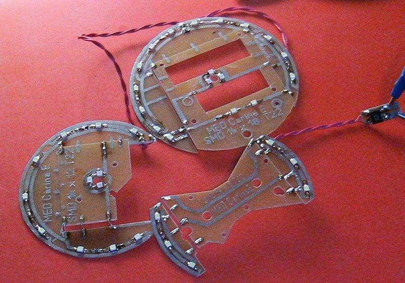

00SuperPriborka.jpg [ 209.68 КБ | Просмотров: 40516 ]

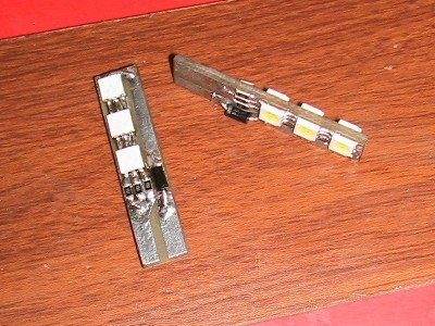

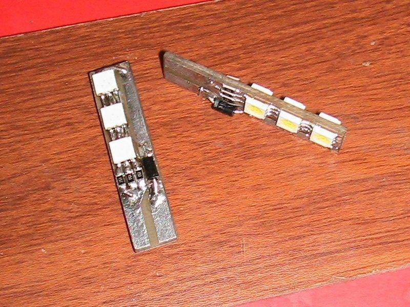

Ну и наконец габариты и лампы Т10 для приборки и подсветки заднего номера.
Добавлено спустя 13 минут 29 секунд:
Братцы тема в основном для ознакомления и для раззадоривания электронщиков :!: Переслать на Украину монетки проблем не составляет, а вот переслать готовые изделия может оказатся весьма круто по деньгам.В подписи есть ссылочка на мою продукцию на Украине(регистрироватся для просмотра не нужно).Если что то интересно спрашивайте.
PS:Идет поиск нормативного канала для пересылки готовых изделий в Россию адекватных по деньгам.
Комментарий к файлу: Конкретно для габаритов.
00T10Gab.jpg [ 248.8 КБ | Просмотров: 40449 ]
Комментарий к файлу: Т10 для простой приборки(не супер)
00Т10х2.jpg [ 145.44 КБ | Просмотров: 40452 ]

А цена вопроса на такой комплект - приборка, борода, освещение под лифт... а передавать можно с проводниками... мне так из киева пересылают.
СообщениеДобавлено: Пт ноя 05, 2010 12:30 pm
Сообщения: 983
Откуда: Украина.Днепр
Двигатель: 4A-FE,LB
Lifeyar писал(а):
Платы бы в формате Sprint Layout :?
Там же рисовать 15 минут всего.
Добавлено спустя 15 минут 25 секунд:

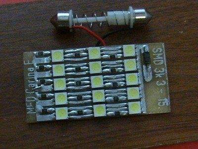

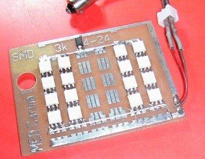

Лампы в приборку и не только - Т10 - 3.1уе\шт
Плафон центральный(люк) - 18 3хSMD - 16,8уе
Плафон центральный(без люка) - 18 3хSMD - 12,5уе
Плафон штурманский(люк) - 12 3хSMD - 8,75уе(18 3хSMD - 12,5уе)
Плафон задний(лифтбек,вагон) - 12 3хSMD - 8,1уе(15 3хSMD - 10уе)
Плата подсветки печки - 15 1хSMD - 12,5уе(15 3хSMD - 15уе)
Т10 Габариты - 6 3хSMD - 5уе(3 3хSMD - 2,5уе)
Подсветка прикуривателя - 6 1хSMD - 3,1уе
Подсветка бардачка - 3 1хSMD - 2уе
Посветка приборки супер яркая - комплект - 35уе( Т22VDO,Т18 )
Размеры и количество светильников не зависят от кузова а зависят от комплектации авто - с люком или без.

Приборки Т18 и Т22 отличаются по конструкции приборов и стрелок.
Ф спидометра 106мм,тахометра 94мм. Плата печки как оказалось нарисованная по размеру световода японки на англичанку становится плохо и пришлось делать универсальную из двух частей.

Начнем с печки ,плата универсальная проверена на англичанках и японках. Самая тонкая часть заменена проволочными перемычками для упрощения установки и разницы в габаритных размерах между японками и англичанками. Диоды на плате собраны в цепочки по 3шт+резистор ,резистор SMD расчитывать под ток 20ма соответственно цвету и ТТХ устанавливаемых диодов. Я ставил 3528 - для белых и синих 220-390ом ,для красных 420-610ом(завышал специально чтоб уменьшить яркость).От цепочек в 4ре диода отказался полностью - слишком сильно реагируют на перепад напряжения в бортовой сети.
Pechka 1k x15.rar [13.62 КБ]

Artem23 поскольку у тебя англичанка выкладываю Т22VDO сброс суточного одометра в низу спидометра.
Линии разрезов помечены ,более точно станет понятно только после разборки приборки,для максимальной равномерности подсветки нужно опускать внешее кольцо как можно ниже от свето рассеивателя но учитывать механизмы приборов я опускал на 4мм ориентировался по спидометру.Резисторы такие же как и на печке, на заменитель цоколя Т10 ставится любой SMDдиодный мост на ток 1а он спасает от переполюсовок и избавляет от необходимости искать правильное положение.
Только учтите яркость бешенная и нужно срочно переделывать штатный регулятор яркости или тонировать стекло приборки.
