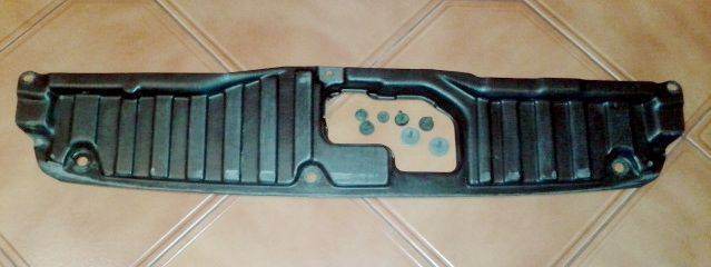

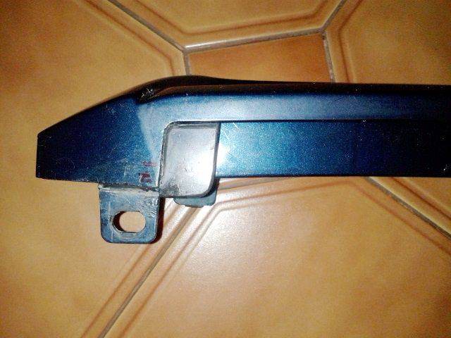

Наконец сбылась небольшая мечта. Получил Декоративную подкапотную накладку на радиаторы (53292-20100 Уплотнение передней панели). Но, на "ласточку она не становится - нет креплений. Вот небольшой фото отчет по установке...
Комментарий к файлу: Еще раз спасибо Классику...
20131117_133106.jpg [ 57.4 КБ | Просмотров: 8774 ]

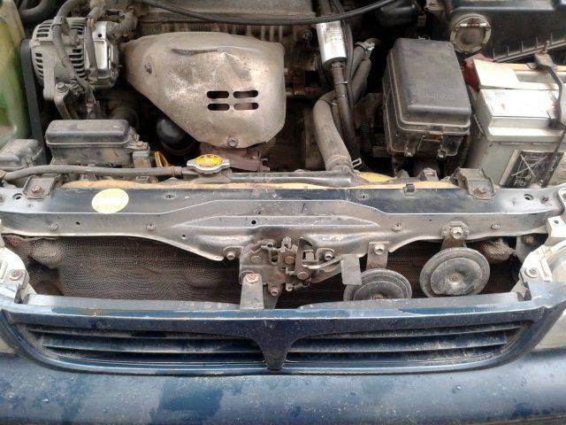

Комментарий к файлу: Без накладки
20131117_134507.jpg [ 151.51 КБ | Просмотров: 8774 ]

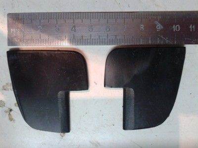

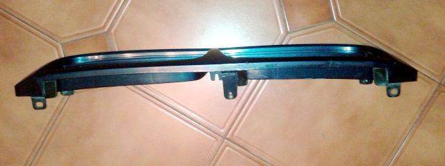

Комментарий к файлу: Изготовил дополнительные кронштейны два по бокам, один по центру и приклеил к "ласточке"
20131117_212116.jpg [ 104.23 КБ | Просмотров: 8774 ]
Комментарий к файлу: Как то так...
20131117_225344.jpg [ 110.99 КБ | Просмотров: 8774 ]
Комментарий к файлу: Вид целиком
20131117_225405.jpg [ 54.55 КБ | Просмотров: 8774 ]

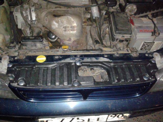

Комментарий к файлу: Вот что получилось. Пистоны взял от крепления обивки Газели, но держат не очень плотно... потом подумаю какие приобрести потом. В лучшем варианте это пистон на 8 с елочкой...
20131120_174822.jpg [ 142.32 КБ | Просмотров: 8774 ]

Но по моему лучше было-б раздер решётка радиатора расширить,
типа:
решётка радиатора (и декоративная накладка)
Добавлено спустя 41 секунду:
Да, и вообще плюсик за полезность =)

Исполнение конечно :bra_vo: Но смысл?
Спокойно ложится на решетку кромкой и при закрытии капота придавливается резинкой.

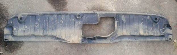

снял по необходимости замены радиатора кондея. поразился сколько грязи она задержала на себе и не пустила под капот...

Ребят, я когда себе ставил данный девайс на свой дорестайл, ничего не добавлял (дополнительные накладки и т.д.), всё решилось и так путём сверления двух отверстий на 6мм под пистоны, в креплении решётки радиатора. Всё остальное встало как положено :wink:
