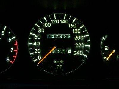

сегодня совершенно случайно нашел где у нас в Питере продаются резиновые колпачки на лампочки причем и на маленькие (в кнопки) тоже. Продаются они на маршале на северном проспекте секция 51 (телефон 740-79-91). Там есть большие (в приборку) колпачки следующих цветов: красный, оранжевый, синий, зеленый. Маленькие колпачки есть следующих цветов: синий, красный, фиолетовый, оранжевый, пурпурный. Зеленых маленьких нет. Себе купил 4 синих колпака в приборку - теперь светит голубоватым мягким оттенком. цена вопроса 4х40р=160р

вот так выглядит теперь приборка
DSCF1991.JPG [ 562.7 КБ | Просмотров: 8101 ]

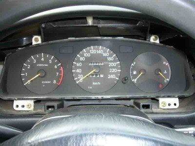

сегодня пришлось разбирать приборку,вот если надо:
приборка.JPG [ 53.9 КБ | Просмотров: 8081 ]
