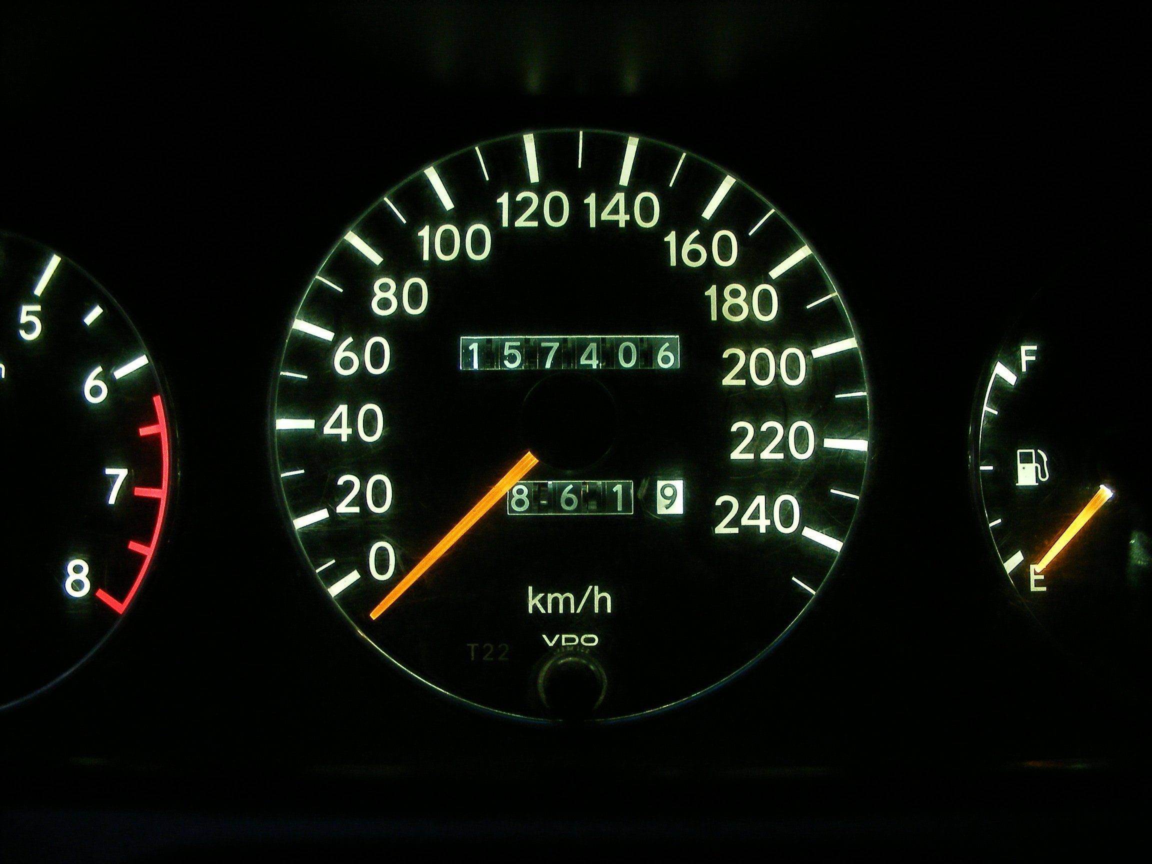

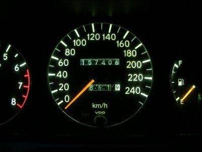

сегодня совершенно случайно нашел где у нас в Питере продаются резиновые колпачки на лампочки причем и на маленькие (в кнопки) тоже. Продаются они на маршале на северном проспекте секция 51 (телефон 740-79-91). Там есть большие (в приборку) колпачки следующих цветов: красный, оранжевый, синий, зеленый. Маленькие колпачки есть следующих цветов: синий, красный, фиолетовый, оранжевый, пурпурный. Зеленых маленьких нет. Себе купил 4 синих колпака в приборку - теперь светит голубоватым мягким оттенком. цена вопроса 4х40р=160р

вот так выглядит теперь приборка
DSCF1991.JPG [ 562.7 КБ | Просмотров: 8118 ]

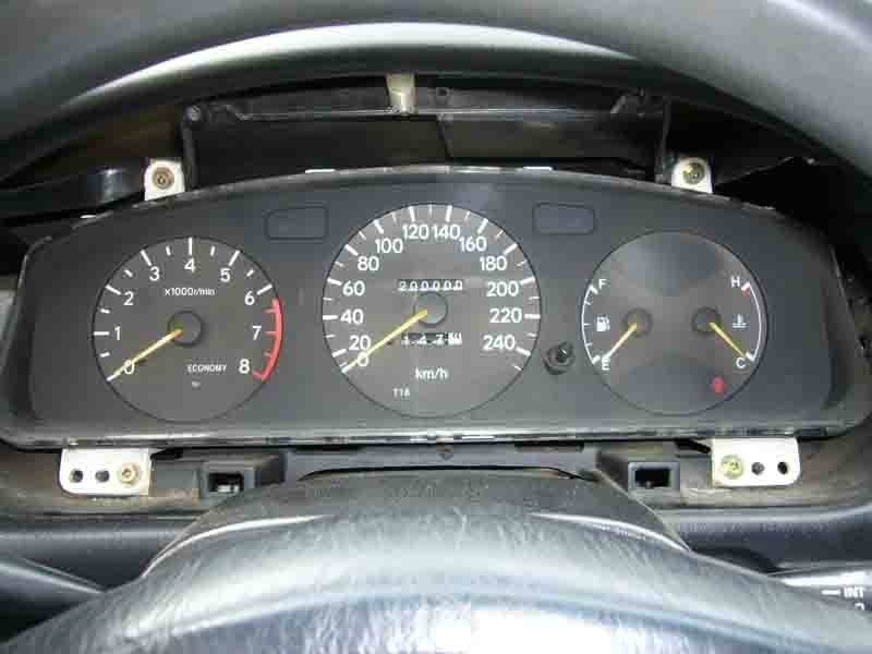

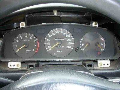

-=p@m=-
на пластиковом щитке приборке - сначала два шурупа откручиваешь, а потом еще 4 и снимаешь
Я на драйве
СообщениеДобавлено: Вс июн 29, 2008 2:13 pm
MAKCbIMKA
два шурупа навверху тока вверх ногами так? а где ещё 4? я только две вижу наверху
СообщениеДобавлено: Вс июн 29, 2008 2:19 pm
Капитан баржи
Сообщения: 3019
Откуда: Питер\Актобе КZ
Двигатель: EGA
-=p@m=-
потом снимаешь эту черную накладк и под ней еще 4 будут которые приборку держат
Я на драйве
СообщениеДобавлено: Вс июн 29, 2008 2:20 pm
Сообщения: 718
Откуда: Сургут
-=p@m=-
там все интуитивно понятно.откручиваешь сверху два шурупа,вытягиваешь эту пластиковую стекляшку и там увидишь еще те 4 шурупа...
а...максимка,опередил.. :D
СообщениеДобавлено: Вс июн 29, 2008 2:23 pm
MAKCbIMKA
Thoron
Спасибо :)
СообщениеДобавлено: Пн июн 30, 2008 3:56 pm
Сообщения: 718
Откуда: Сургут
сегодня пришлось разбирать приборку,вот если надо:
приборка.JPG [ 53.9 КБ | Просмотров: 8098 ]
