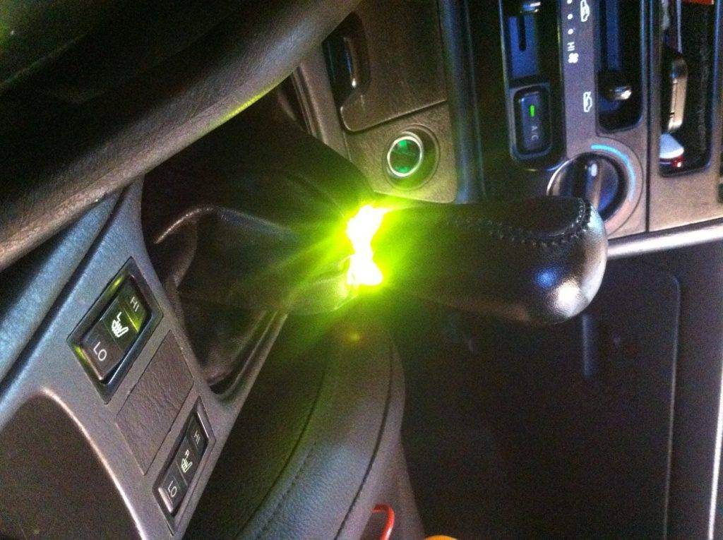

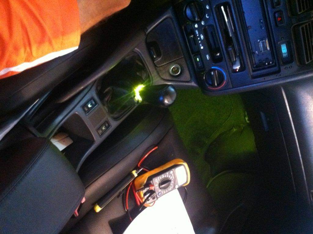

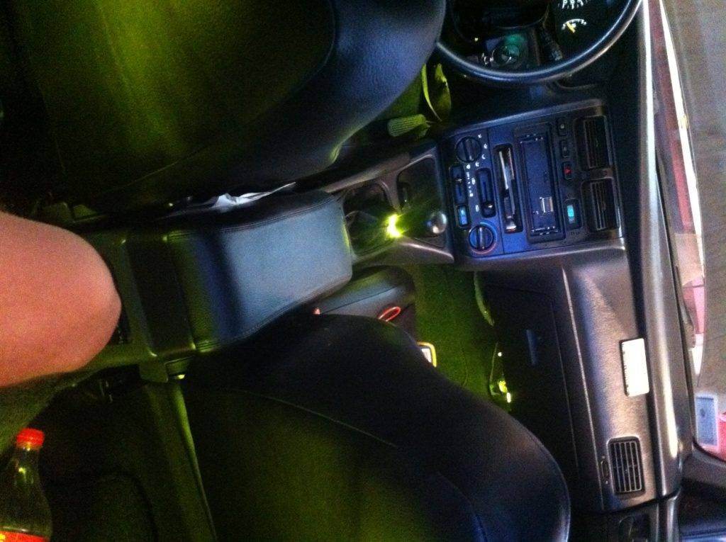

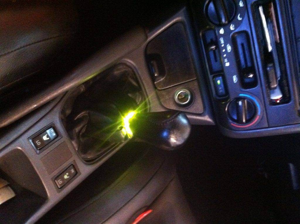

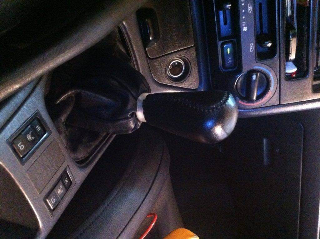

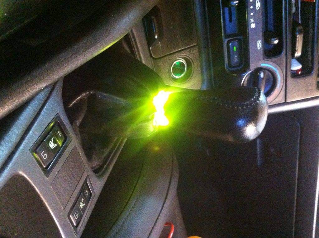

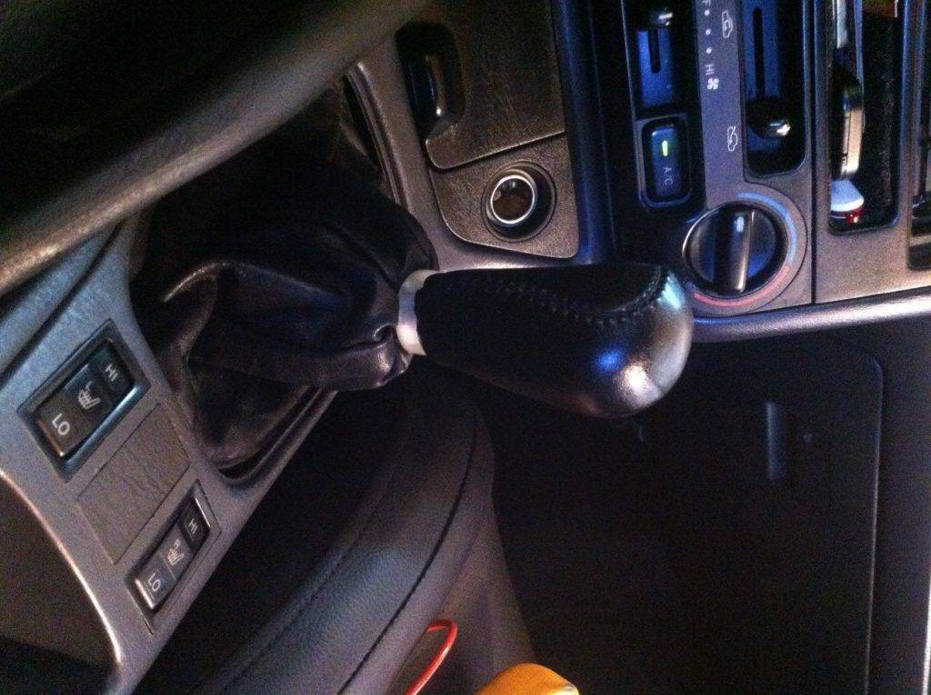

Началось с того что у друга на Мазде увидел красную подсветку рычага, ну и мне же конечно загорелось тоже.

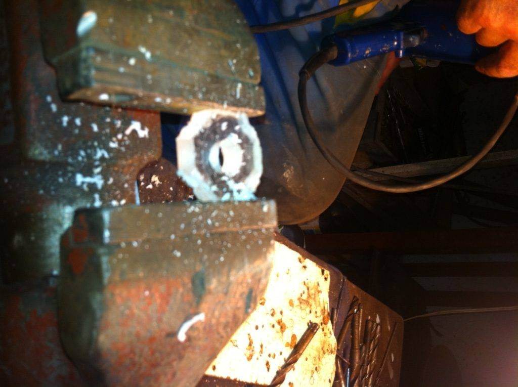

Нашел кусок оргстекла толщиной 8мм, выпилил колечко наружный диаметр 30, внутренний 14мм и два маленьких отверстия но не на всю толщину шайбы, а только по половины под светодиоды.
Светодиоды я брал обычные 12 вольтовые желтые(по вкусу), соединил их последовательно, питание подал от подсветки подогрева сидений через резистор.
Сильно ярко получилось, надо еще один резистор воткнуть, или тот заменить на более мощный. У кента она слабенько горит, такой приятный свет получается, а у меня аж глаза режет :D

Сорри за поправку, но более правильно говорить про больший номинал резистора.

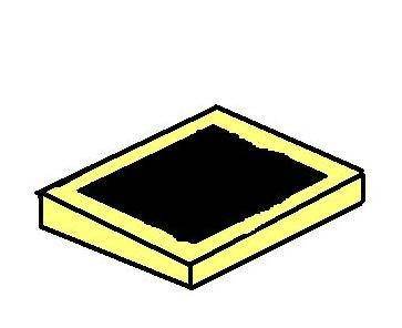

Еще подсмотрел подсветку кармана который между палкой и подлокотником, тоже из оргстекла... воошпе клево :co_ol: только пока не могу найти такого кусочка.
Добавлено спустя 6 минут 51 секунду:
Вот такая пластина влаживается в карман, в середине черное наклеивается или замшь или бархат.

Ну так тут не все из колхоза, поэтому прочитают и поставят МЛТ-2 :) Кстати, номинал резистора то же хорошо будет написать. Для повторяемости...
Резистор какого номинала не знаю, т.к на одном из светодиодов он уже стоял.

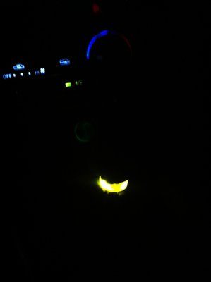

мультмиком замерь. он на третьей фотке на левой сидёлке лежит. :)

Светодиоды я брал обычные 12 вольтовые желтые(по вкусу)... Сильно ярко получилось, надо еще один резистор воткнуть... аж глаза режет
Светодиод на фото больше зелёным выглядит, да и дело похоже не совсем в резисторе.

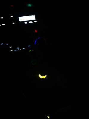

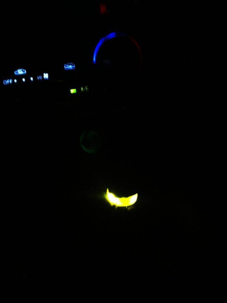

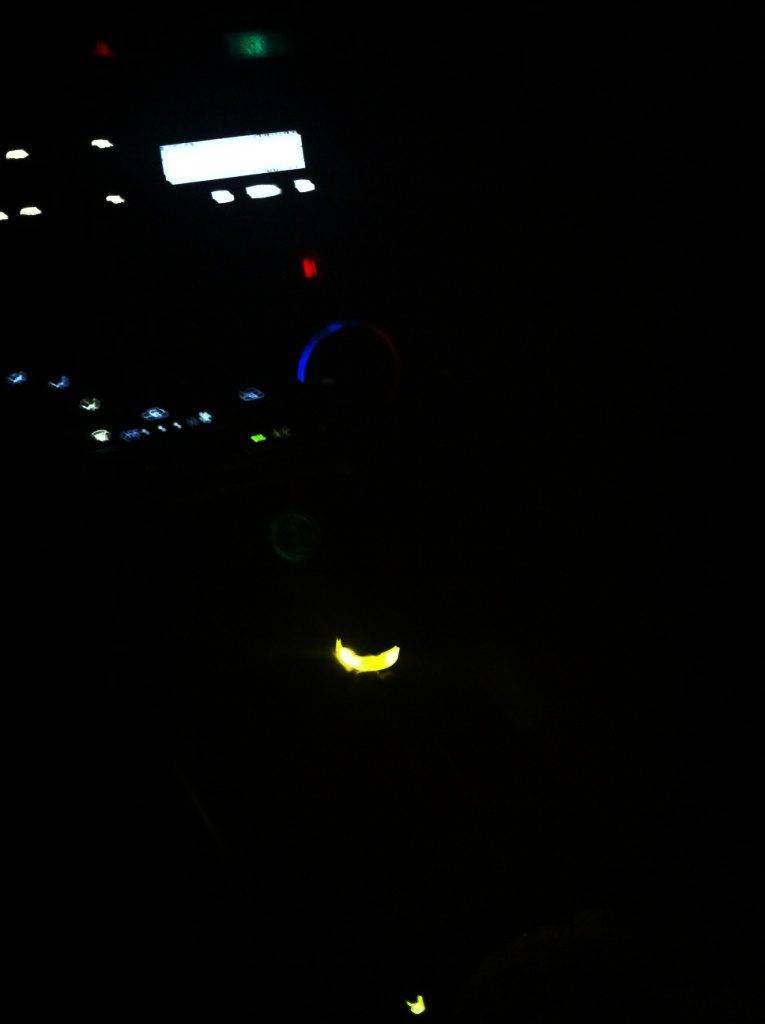

Светодиод и в правду был белым, я его обклеил желтой пленкой для поворотов, а вот вчера поставил резистор большего номинала не знаю какого, т.к у отца их полный пакет и я подбирал их наугад, после смены резистора получился свет приятнее.
Фотки с телефона, в оригинале светит желтее.
