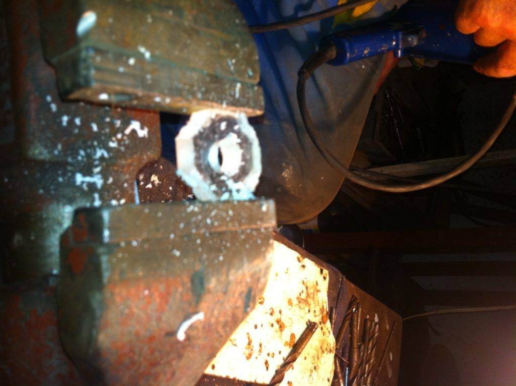

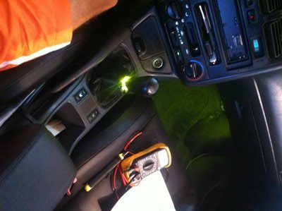

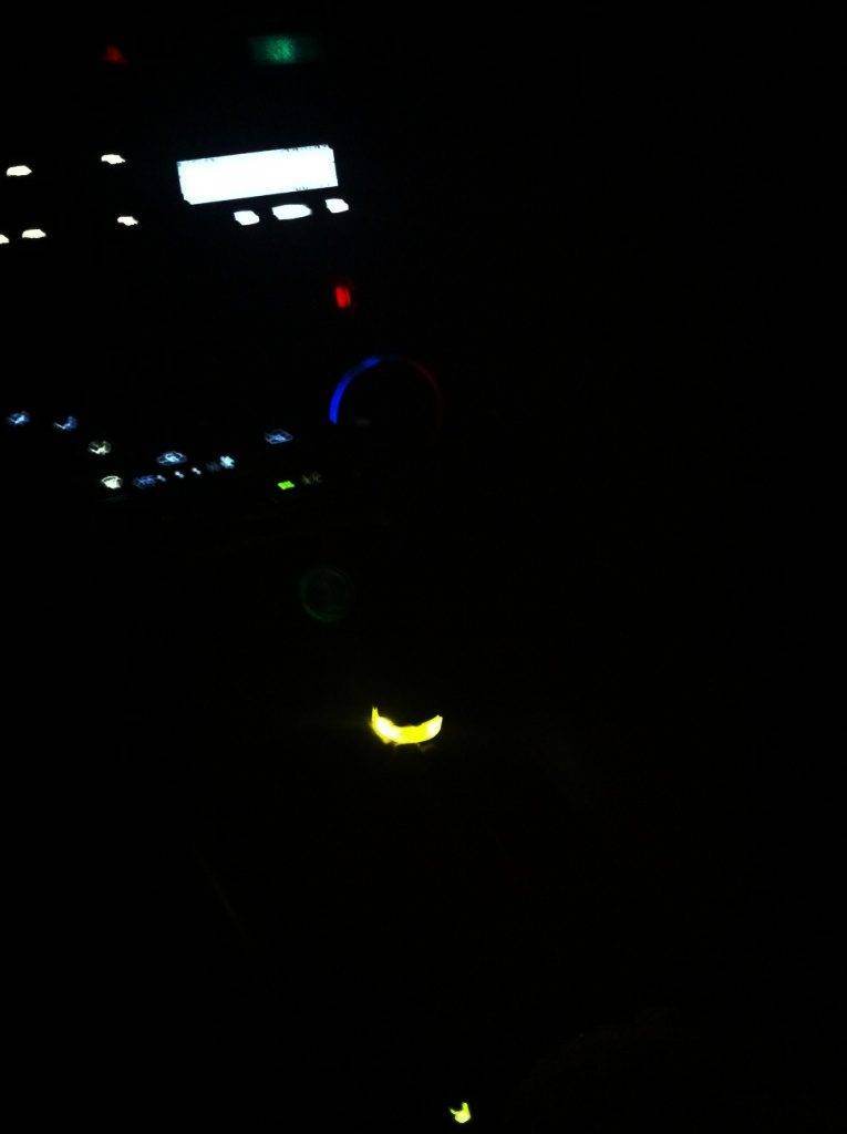

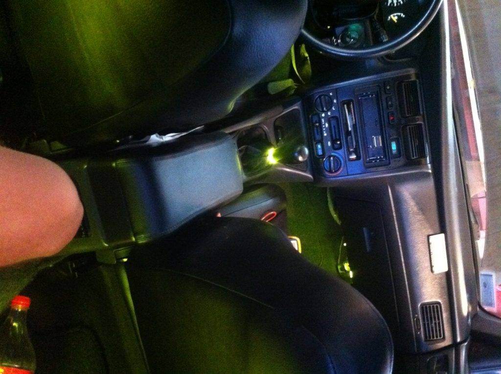

Началось с того что у друга на Мазде увидел красную подсветку рычага, ну и мне же конечно загорелось тоже.
Нашел кусок оргстекла толщиной 8мм, выпилил колечко наружный диаметр 30, внутренний 14мм и два маленьких отверстия но не на всю толщину шайбы, а только по половины под светодиоды.
Светодиоды я брал обычные 12 вольтовые желтые(по вкусу), соединил их последовательно, питание подал от подсветки подогрева сидений через резистор.
Сильно ярко получилось, надо еще один резистор воткнуть, или тот заменить на более мощный. У кента она слабенько горит, такой приятный свет получается, а у меня аж глаза режет :D

СообщениеДобавлено: Пн июл 16, 2012 9:31 pm
мультмиком замерь. он на третьей фотке на левой сидёлке лежит. :)

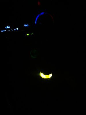

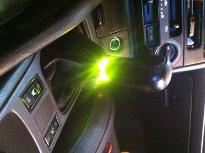

Светодиод и в правду был белым, я его обклеил желтой пленкой для поворотов, а вот вчера поставил резистор большего номинала не знаю какого, т.к у отца их полный пакет и я подбирал их наугад, после смены резистора получился свет приятнее.
Фотки с телефона, в оригинале светит желтее.
