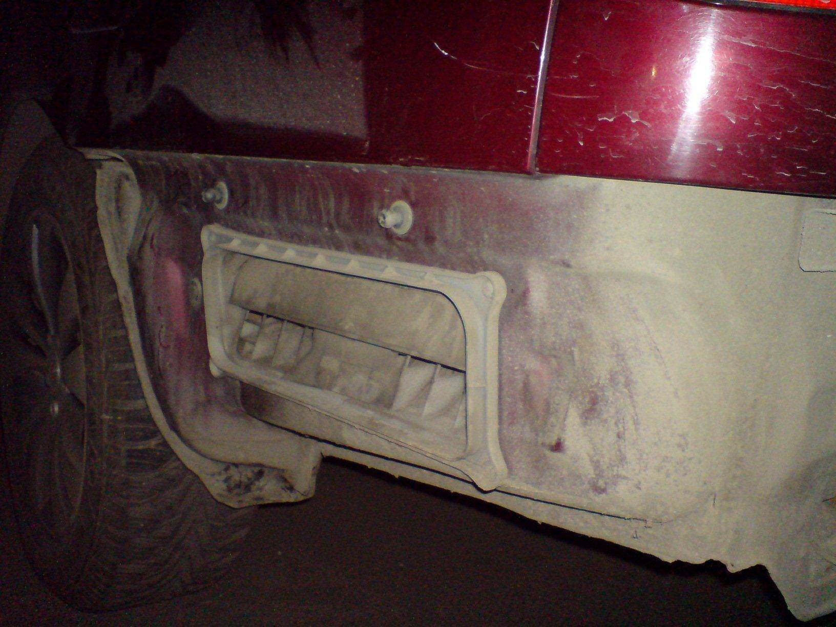

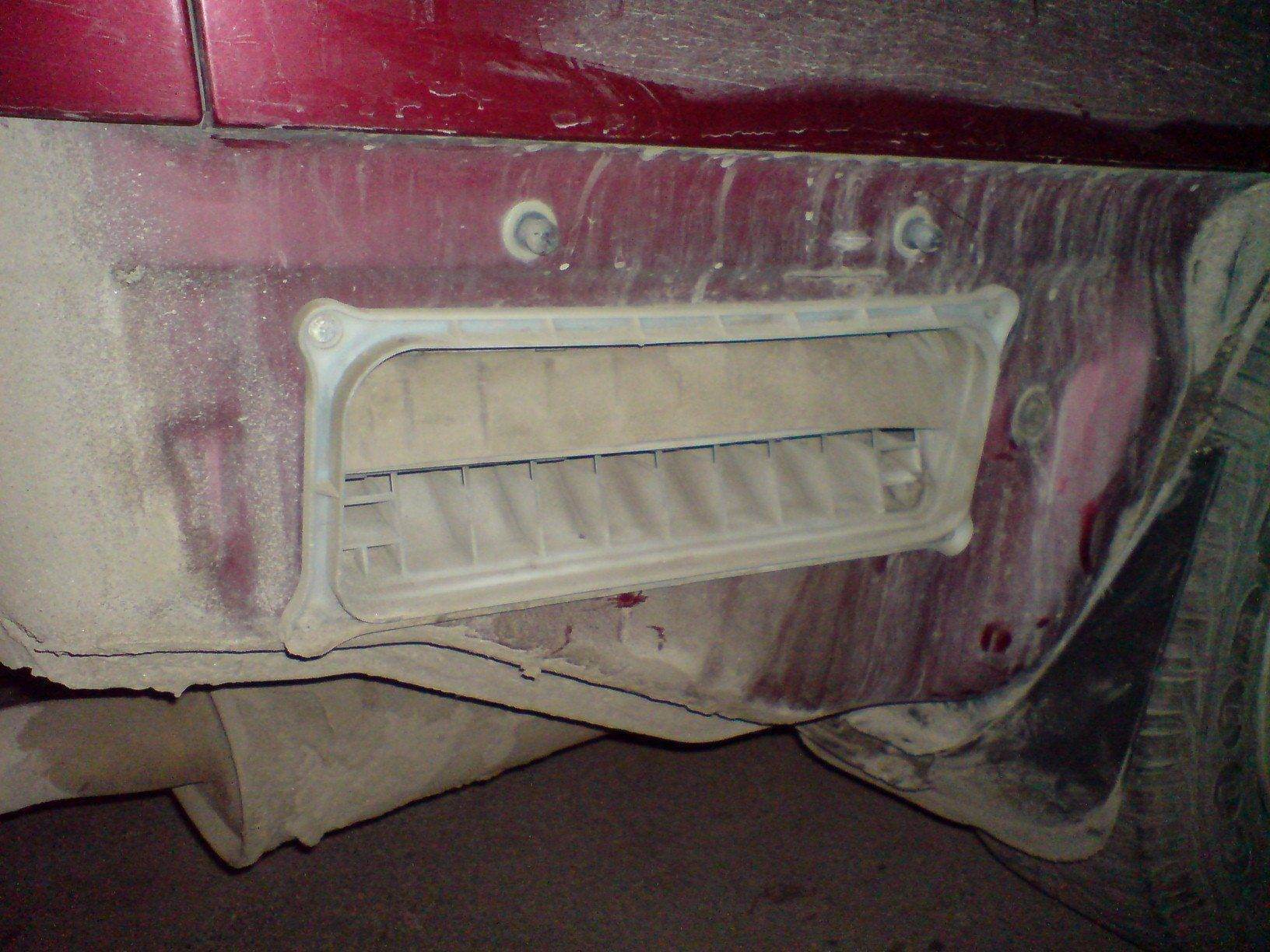

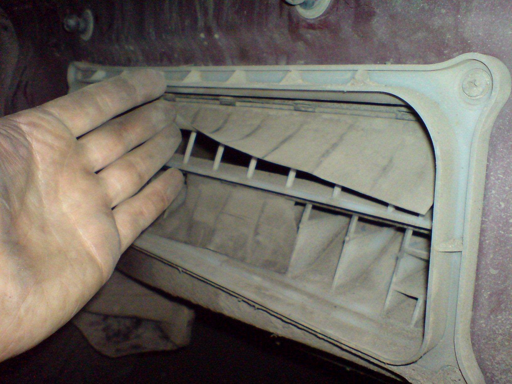

В Liftback английской сборки две решётки, по одной с каждой стороны:
DSC00689.JPG [ 506.49 КБ | Просмотров: 6671 ]
DSC00699.JPG [ 442.28 КБ | Просмотров: 6668 ]
DSC00697.JPG [ 503.98 КБ | Просмотров: 6672 ]
Здорово, а в этих жабрах тоже фильтры стоят, или это необслуживаемый узел, сообщение с салоном просто через обшивку багажника, или есть воздуховоды от жабер куда-то ? И еще вопрос до кучи, насколько трудоемко снимать задний бампер ?, на выходных хочу провести ревизию всего этого хозяйства.

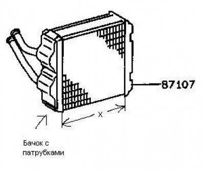

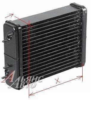

Вот вам вместо фоток. Скажу сразу, паял не сам, а знакомый медник. После спайки обязательно опрессовать, потому как если потечет, опять все разбирать.
Не знаю как качественно она греет, но явно хуже, чем в жигулях. Как грела штатная печка не знаю, купил машинку 2 месяца назад и с уже потекшей (как выяснилось уже, к сожалению, после покупки) печкой.
Комментарий к файлу: печка с тойоты. картинка из каталога.

Комментарий к файлу: Печка ВАЗ 2101. стрелкой показано направление смещения банки.
ваз2101.JPG [ 24.96 КБ | Просмотров: 6673 ]

Мдя.....все гениальное просто :) . А если еще и медную поставить, то жарить будет будь здоров!

Так она медная и есть. Стальных не делают. а алюминиевые не паяют.
Кстати, напоминаю: если соберетесь делать такое же, не берите алюминиевую печку. Во-первых она не паяется, т.к. банки у нее пластмассовые. Во-вторых она немного отличается по размеру по ширине и толщине.
