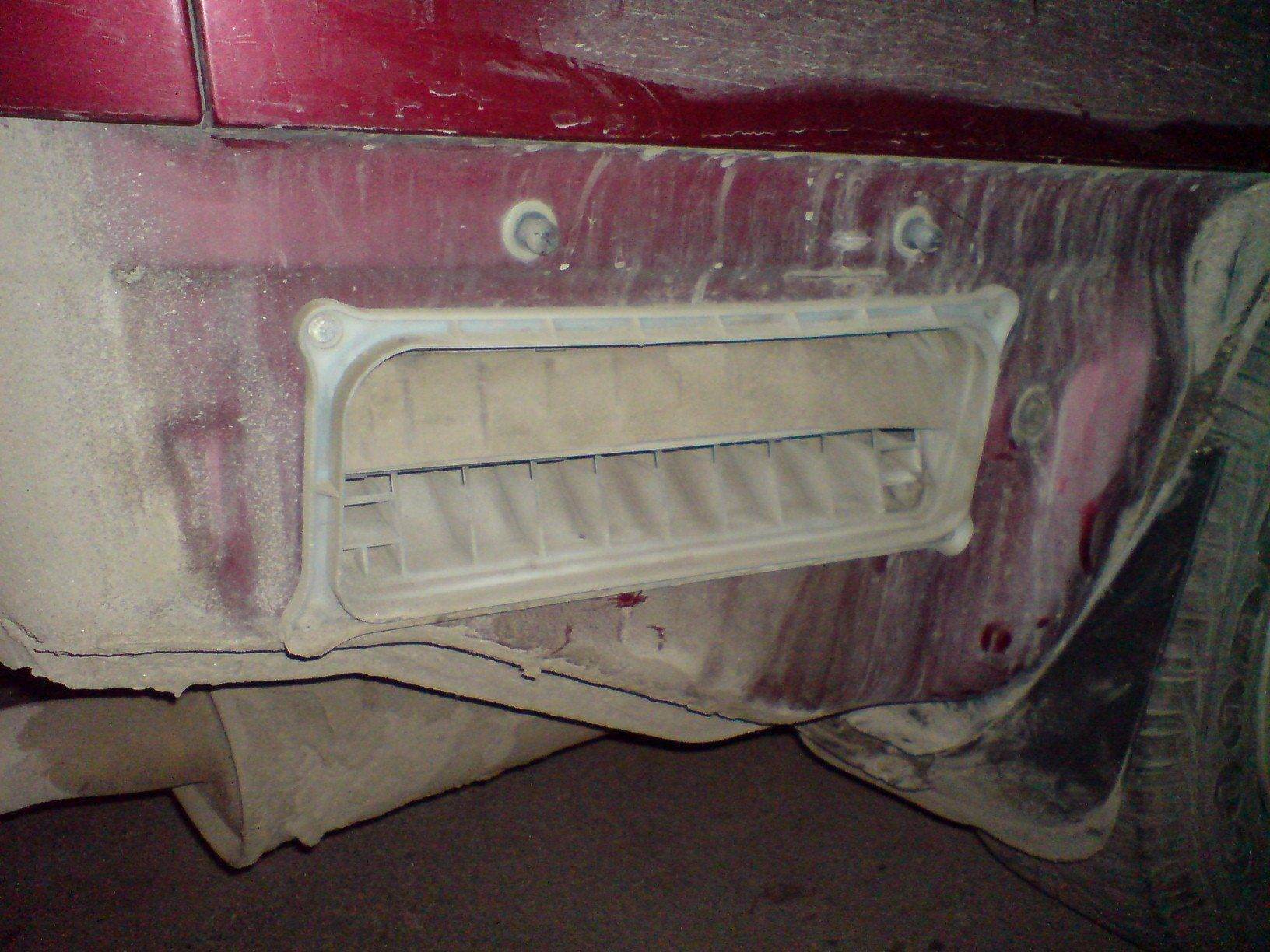

В Liftback английской сборки две решётки, по одной с каждой стороны:
DSC00689.JPG [ 506.49 КБ | Просмотров: 6634 ]
DSC00699.JPG [ 442.28 КБ | Просмотров: 6631 ]
DSC00697.JPG [ 503.98 КБ | Просмотров: 6635 ]

А у меня по джапанкетс одна, почему такая дескриминация?
Чем это универсал заслужил одну?

Открой 5-ю дверь, вот тебе и дополнительная вентиляция)))))
СообщениеДобавлено: Вт ноя 11, 2008 1:42 am
А что в лифтбэке 5 дверь не открывается?:)
Здорово, а в этих жабрах тоже фильтры стоят, или это необслуживаемый узел, сообщение с салоном просто через обшивку багажника, или есть воздуховоды от жабер куда-то ? И еще вопрос до кучи, насколько трудоемко снимать задний бампер ?, на выходных хочу провести ревизию всего этого хозяйства.
СообщениеДобавлено: Вт ноя 11, 2008 10:00 am
Сообщения: 3255
Откуда: Самый Север МО
зачем бампер то снимать?? что бы увидеть что? что они там стоят. так на них можно из салона посмотреть.. из под бампера! зачем разбирать то??

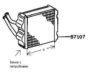

Вот вам вместо фоток. Скажу сразу, паял не сам, а знакомый медник. После спайки обязательно опрессовать, потому как если потечет, опять все разбирать.
Не знаю как качественно она греет, но явно хуже, чем в жигулях. Как грела штатная печка не знаю, купил машинку 2 месяца назад и с уже потекшей (как выяснилось уже, к сожалению, после покупки) печкой.
Комментарий к файлу: печка с тойоты. картинка из каталога.
toyota.jpg [ 12.71 КБ | Просмотров: 6636 ]
Комментарий к файлу: Печка ВАЗ 2101. стрелкой показано направление смещения банки.
ваз2101.JPG [ 24.96 КБ | Просмотров: 6636 ]

Мдя.....все гениальное просто :) . А если еще и медную поставить, то жарить будет будь здоров!
Было:
Сейчас:
СообщениеДобавлено: Вт ноя 11, 2008 12:27 pm
Зарегистрирован: Пн окт 06, 2008 3:09 pm
Сообщения: 35
Откуда: Великий Новгород
Так она медная и есть. Стальных не делают. а алюминиевые не паяют.
Кстати, напоминаю: если соберетесь делать такое же, не берите алюминиевую печку. Во-первых она не паяется, т.к. банки у нее пластмассовые. Во-вторых она немного отличается по размеру по ширине и толщине.
