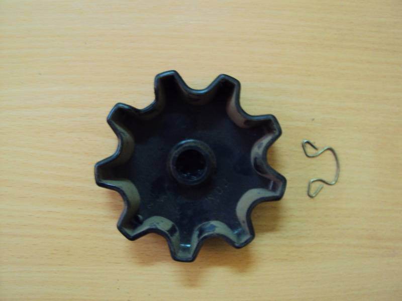

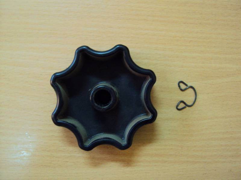

Блин, не могу подобраться к этому стопорному кольцу на крутилке. Не видно его. Подскажите, конкретнее, что там, да как...
Carina E 1997 1.6 LB Wagon
СообщениеДобавлено: Сб апр 25, 2015 7:16 pm
Сообщения: 196
Откуда: Запорожье-Харьков
Машина: Toyota Carina E sedan
Двумя плоскими отвертками, нащупываешь, сталкиваешь.
DSC02226.JPG [ 143.57 КБ | Просмотров: 24715 ]
DSC02227.JPG [ 131.07 КБ | Просмотров: 24715 ]

С другой стороны снимаем отверткой рукоятку регулировки спинки .........
КАААААААК?????????????? :wo)(ll:
Изображение :rugaet-sja:
отвёрткой сдёргиваем :wo)(ll: ,ага
Ну выше же фото, там все видно, я делал крючок из
стальной проволоки, им подцеплял клипсу, и стягивал.

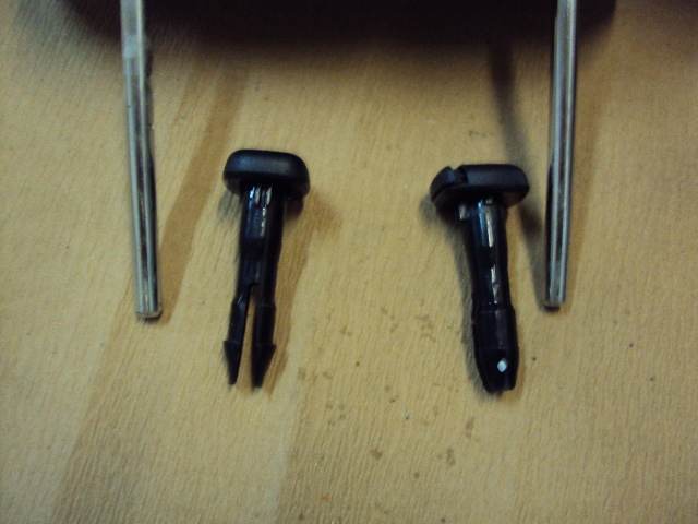

КАк вынуть из переднего пассажирского кресла направляющие подголовника, это ужас. Столько усилий приложил, и сидит зверёныш не шелохнётся. Куда жать, как их вынуть? Чтобы снять до конца обивку надо их вынуть...

Просто к верху тянуть, лучше двумя отвертками подцепить, что бы усилие побольше было.

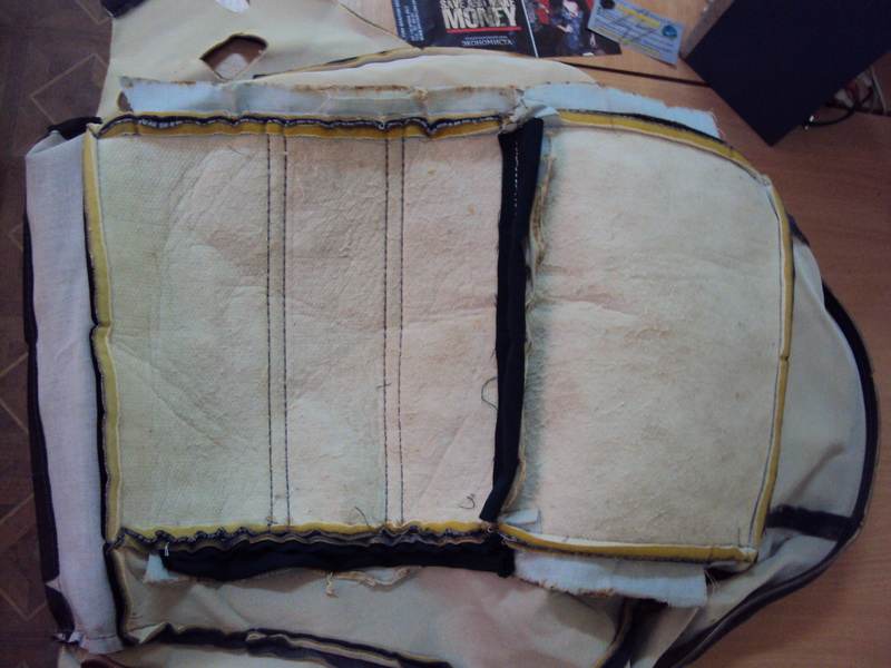

И всё же, Санчис, у меня разобрана и стирается обшивка, вопрос как сделать стяжки при сборке? Как у тебя это получилось? При демонтаже вся ткань на стяжках, внутри которых были шпильки порвались( Плюсану, расскажи)))

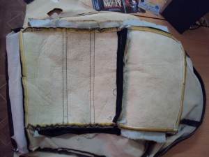

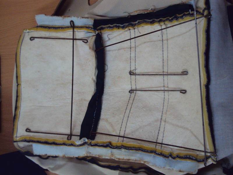

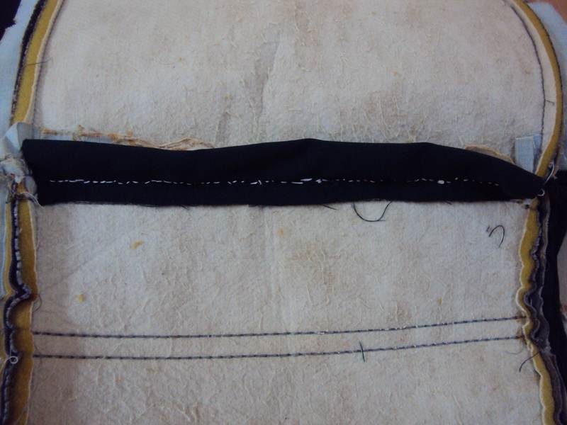

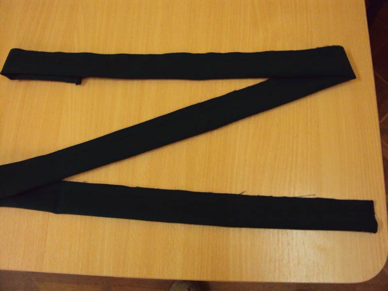

Попросил знакомую, сделала мне "рукав" из ткани на швейной машине. Иголкой и ниткой пришил его на место порванной. В идеале, найти того кто сможет сразу пристрочить на швейной машине, так будет быстрее и проще.
DSC02235.JPG [ 146.25 КБ | Просмотров: 24534 ]
DSC02230.JPG [ 185.52 КБ | Просмотров: 24534 ]
DSC02232.JPG [ 180.66 КБ | Просмотров: 24534 ]
DSC02243.JPG [ 181.85 КБ | Просмотров: 24534 ]

ну фоток конечно нет, но так то все предельно просто. там где были колечки, берешь хомутик под металлический прут и протягиваешь. у обивки такие же прутики, хомут продеваешь под него и стягиваешь. стяжки я брал длиной примерно 15 см, чтобы было удобно их стягивать. сначала я все их просто продеваю но не натягиваю, а когда уже все стяжки надел - начинаю их стягивать. сиденья уже много раз разбирал (подогревы туда сюда снимал и чинил), постоянно на стяжки сажаю.
вообще там все предельно просто, когда перед собой все видишь (и если помнишь где у тебя были колечки) то все движения напрашиваются сами собой.
попытался на пальцах объяснить, но не уверен что понятно получилось )))
