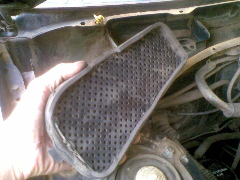

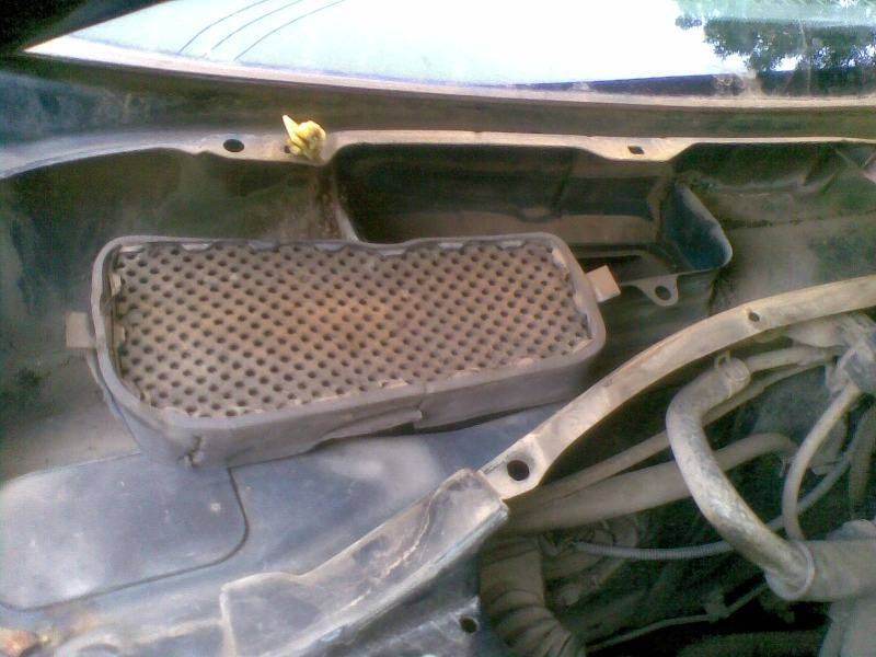

вчера значится починил водительский дворник (тяга с шарнира слетела).
И решил поглядеть чего там в области забора воздуха в салон. Удивился, что стоит фильтр!!! Номерков на нем нет. Ставится болтON, внатяг. По внешнему виду не хэнд мэйд. Кто чего умного скажет?
