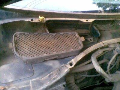

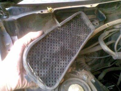

СообщениеДобавлено: Пт июн 28, 2013 8:34 am
Сообщения: 1736
Откуда: Чебоксары-Цивильск
вчера значится починил водительский дворник (тяга с шарнира слетела).
И решил поглядеть чего там в области забора воздуха в салон. Удивился, что стоит фильтр!!! Номерков на нем нет. Ставится болтON, внатяг. По внешнему виду не хэнд мэйд. Кто чего умного скажет?
