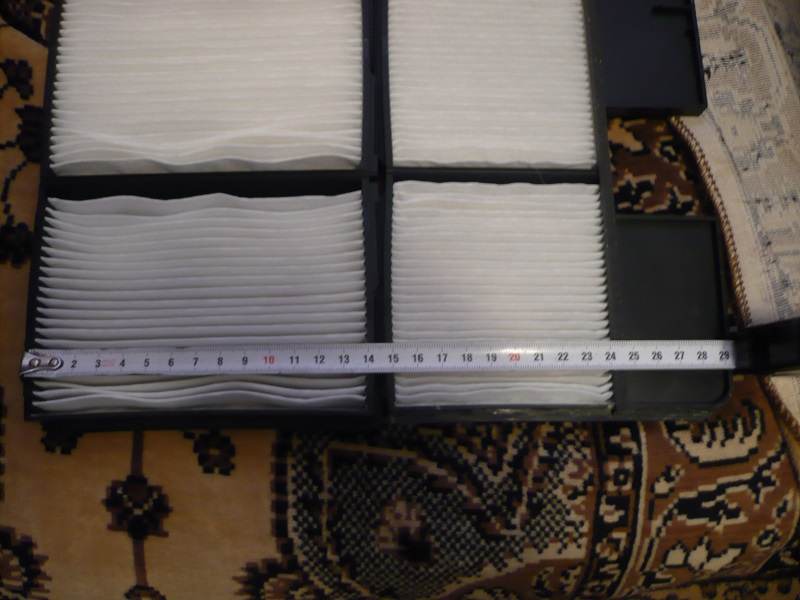

Вот фото с размером,фильтр MAHLE LA 186/S.
P1050023.JPG [ 134.92 КБ | Просмотров: 6760 ]
СообщениеДобавлено: Пт июн 05, 2015 11:21 am
Серег ты не тот размер сфоткал :)
СообщениеДобавлено: Пт июн 05, 2015 11:26 am

Ну если вы про высоту,то 210 мм.
СообщениеДобавлено: Пт июн 05, 2015 12:57 pm
Сергей С@ныч
все наоборот. так как фильтр вставляется пластиковыми рогами вверх, то 290 это высота, а 210 ширина
СообщениеДобавлено: Пт июн 05, 2015 5:39 pm
померил. ровно 210 мм =)
Попробую вернуть...
Тогда что, Sanchis85, Denso DCF361P можно смело брать???
Я про фото говорил.Всё равно 210х290.

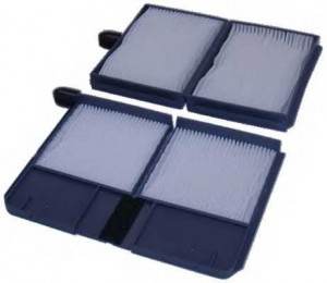

СообщениеДобавлено: Сб июн 06, 2015 1:03 pm
Djenya писал(а):
Раз в три года меняешь?
получается так :)
у меня еще на заборе воздуха тоже фильтр стоит. самопальный. его тоже поменять надо бы

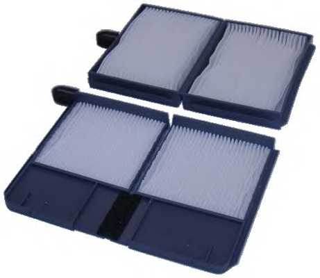

всем привет, кто знает на 100 % - фильтр салона рестаил и дорестаил отличаются?
Дело в том, что у меня сначала стоял испаритель рестайлинговый и фильтр для него я брал 3f quality (416/2), вставал легко и быстро. Сейчас я поставил испаритель родной, дорестайлинговый и не смог установить тот салонный фильтр.
На мою пробивается вот такой фильтр 88880-20020. Среди заменителей 3f quality нет. Значит ли это, что есть небольшая разница с рестайлингом?
Сейчас проверил - 3f quality пробивается на рестаил.
--нет ,отличаются только с кондиционером или без него .
Фильтр для "безкондерного " на кондерный не встанет болт- он . У них нет дыры под трубки . Берем фортуну(пилку,монтажный ножик ) и вырезаем дырку . Или берем сразу для кондера-с дырой .
Комментарий к файлу: БЕЗ кондера
88880-20080 toyota.jpg [ 79.39 КБ | Просмотров: 6527 ]

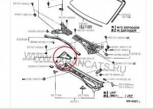

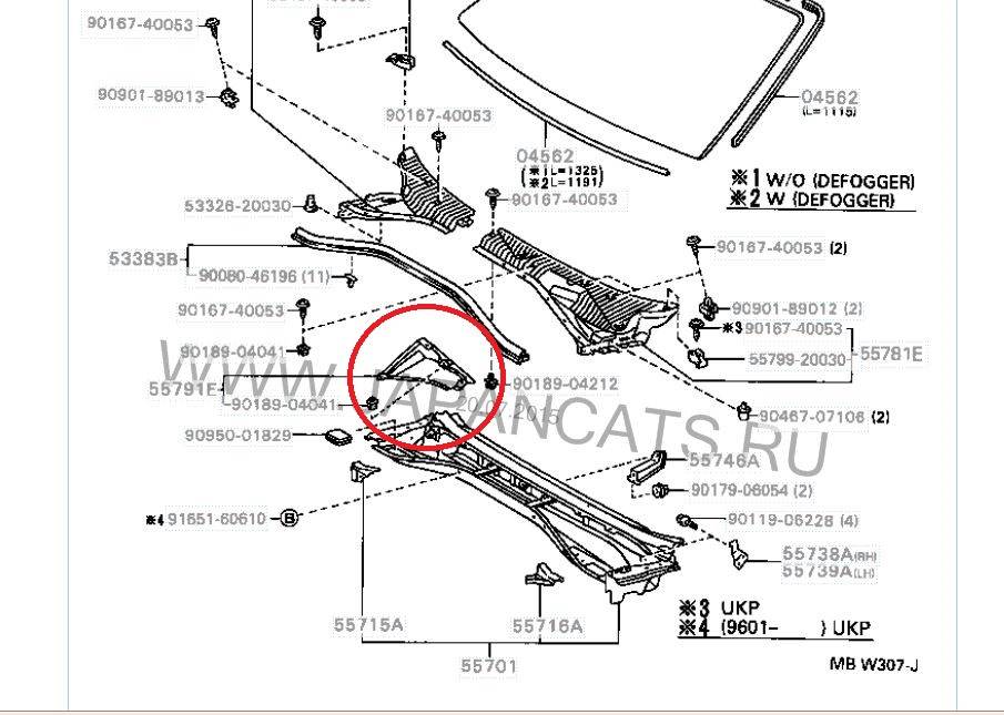

Товирищи, а вот этот воздухозаборник так и должен быть открыт? В смысле вот в эти два ушка ничего не вставляется, чтобы закрыть отверстие? А то у меня в дождь знатно заливает в салон :(
СообщениеДобавлено: Вс июл 19, 2015 1:00 pm
Сообщения: 1195
Откуда: Витебск
Машина: Carina_E
Двигатель: 4AFE\LB
-нет,сверху железная пластина
55790-20020
СообщениеДобавлено: Вс июл 19, 2015 1:10 pm
Там должна жестянка стоять
Снимок.JPG [ 151.86 КБ | Просмотров: 6418 ]
