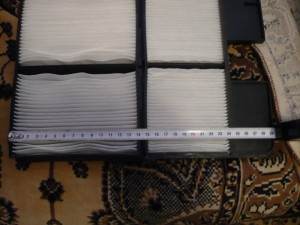

Вот фото с размером,фильтр MAHLE LA 186/S.

СообщениеДобавлено: Пт июн 05, 2015 11:21 am
Серег ты не тот размер сфоткал :)
СообщениеДобавлено: Пт июн 05, 2015 11:26 am
Сообщения: 1195
Откуда: Витебск
Машина: Carina_E
Двигатель: 4AFE\LB
угу ,по высоте кстати ,наши с Камревскими тоже иногда не совпадают :)
СообщениеДобавлено: Пт июн 05, 2015 11:28 am
Ну если вы про высоту,то 210 мм.
СообщениеДобавлено: Пт июн 05, 2015 12:57 pm
Сергей С@ныч
все наоборот. так как фильтр вставляется пластиковыми рогами вверх, то 290 это высота, а 210 ширина
СообщениеДобавлено: Пт июн 05, 2015 5:39 pm
померил. ровно 210 мм =)
СообщениеДобавлено: Пт июн 05, 2015 6:34 pm

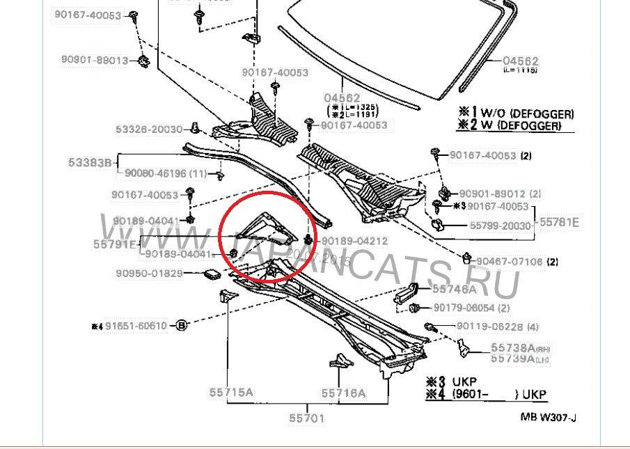

Товирищи, а вот этот воздухозаборник так и должен быть открыт? В смысле вот в эти два ушка ничего не вставляется, чтобы закрыть отверстие? А то у меня в дождь знатно заливает в салон :(
СообщениеДобавлено: Вс июл 19, 2015 1:00 pm
Сообщения: 1195
Откуда: Витебск
Машина: Carina_E
Двигатель: 4AFE\LB
-нет,сверху железная пластина
55790-20020
СообщениеДобавлено: Вс июл 19, 2015 1:10 pm
Там должна жестянка стоять
