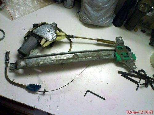

СообщениеДобавлено: Сб июн 02, 2012 1:36 pm
Вот и я сегодня собрался и починил задний левый стеклоподъемник. Получилось с первого раза! Длина троса от заделки до заделки 160, до центральной с одного из сторон 76,5. Толщина 1,8!!! (а я почему то купил 1,5) Но все равно работает!Самое долгое заправлять направляющие с пружинами в механизм. Я вначале их заправил, потом уже нижний крепеж оплетки к вертикальной направляющей. Трубочки вошли до упора и обе пружины должны сжаться полностью.
58323905.jpg [ 240.99 КБ | Просмотров: 9367 ]
Комментарий к файлу: в таком виде его достал...

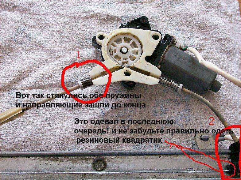

СообщениеДобавлено: Сб июн 02, 2012 4:19 pm
Сообщения: 328
Поменял тросик стеклоподъёмника,натяжение пружин как на рисунке сверху!1 натянута другая расслаблена.Всё заработало но появился хруст!в чём может быть проблема?
СообщениеДобавлено: Сб июн 02, 2012 4:26 pm
мне кажется это хрустит трос на барабане. не хватает натяжки. у меня обе пружины сжаты. и трос натянут сильно без слабинок.
