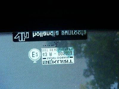

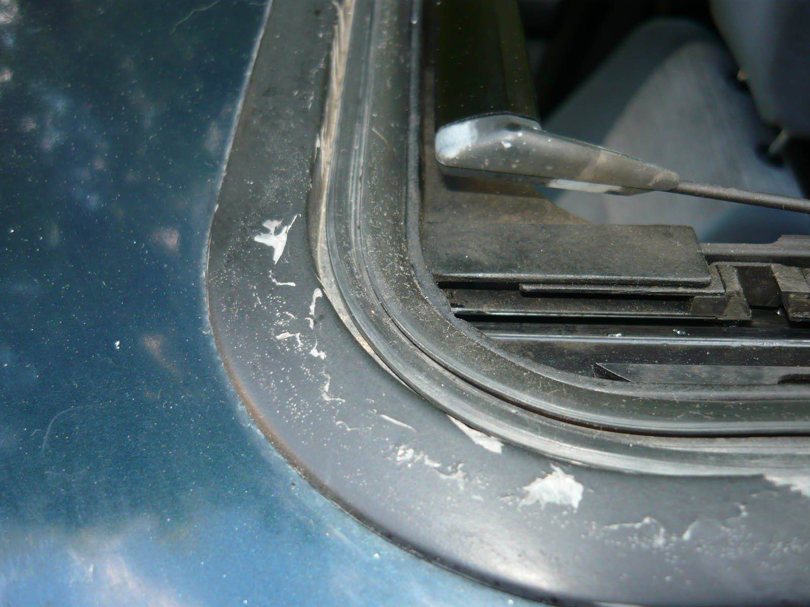

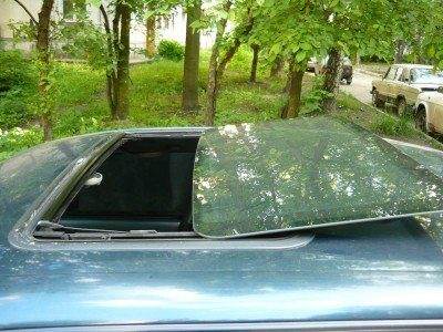

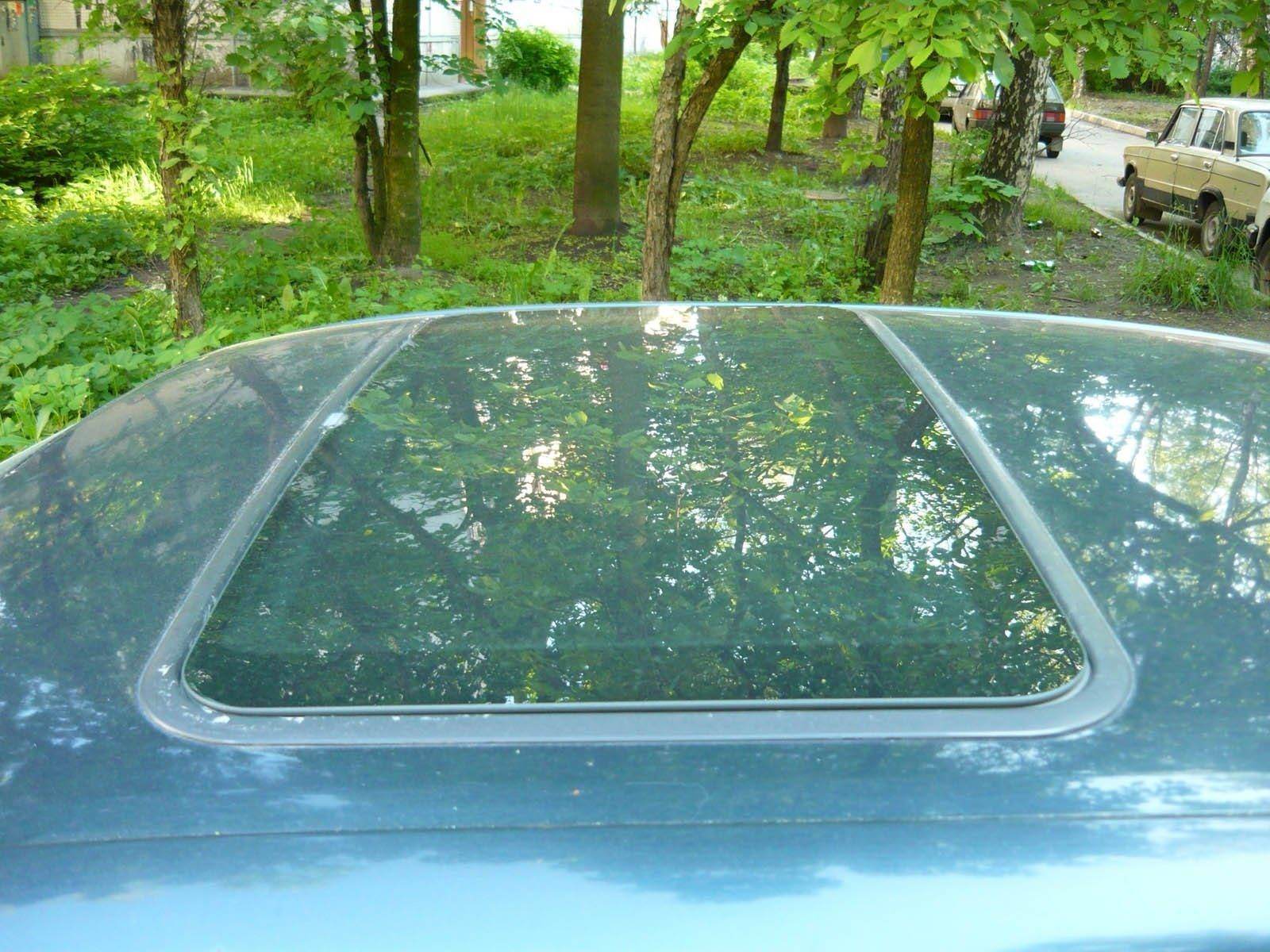

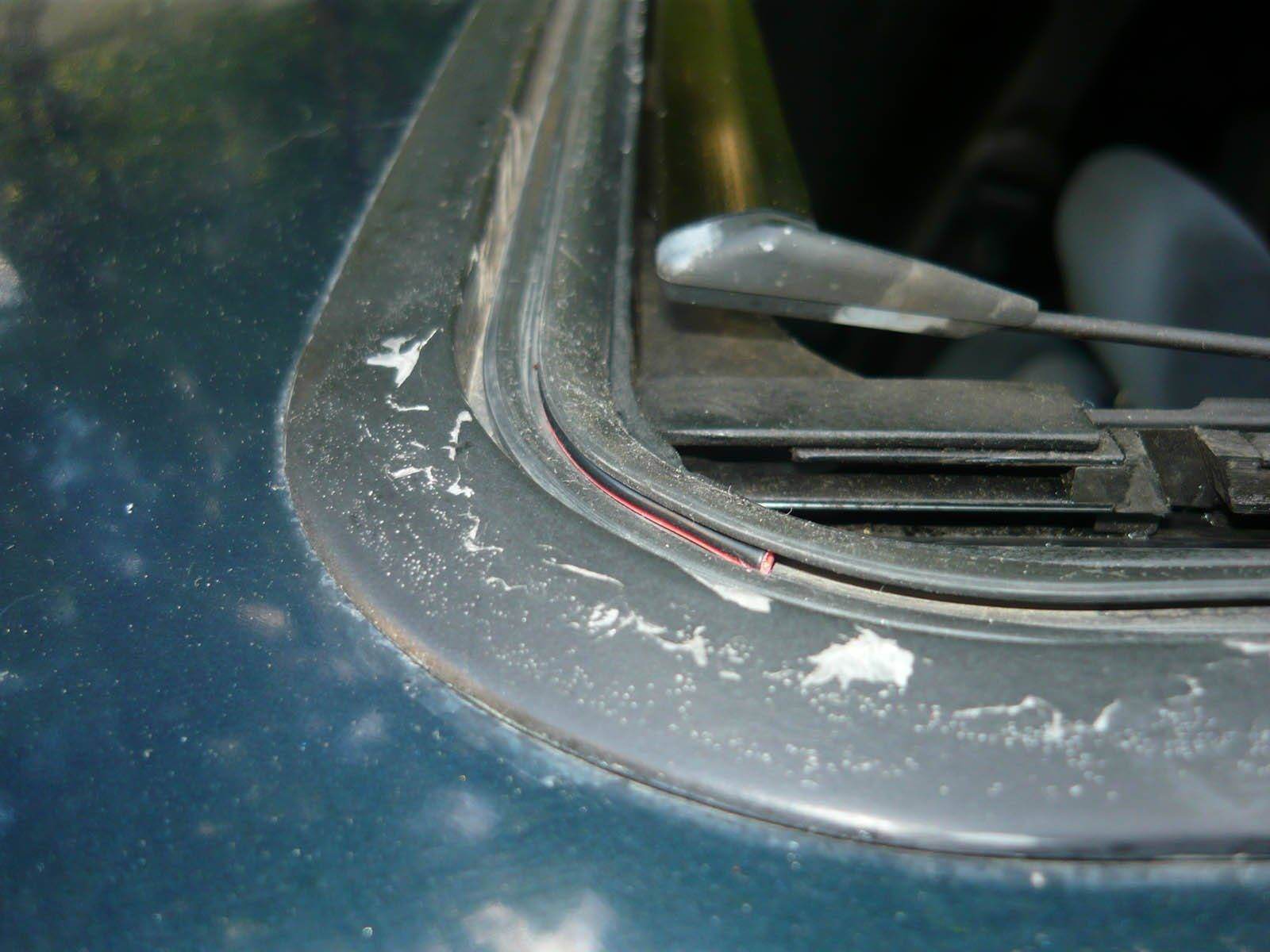

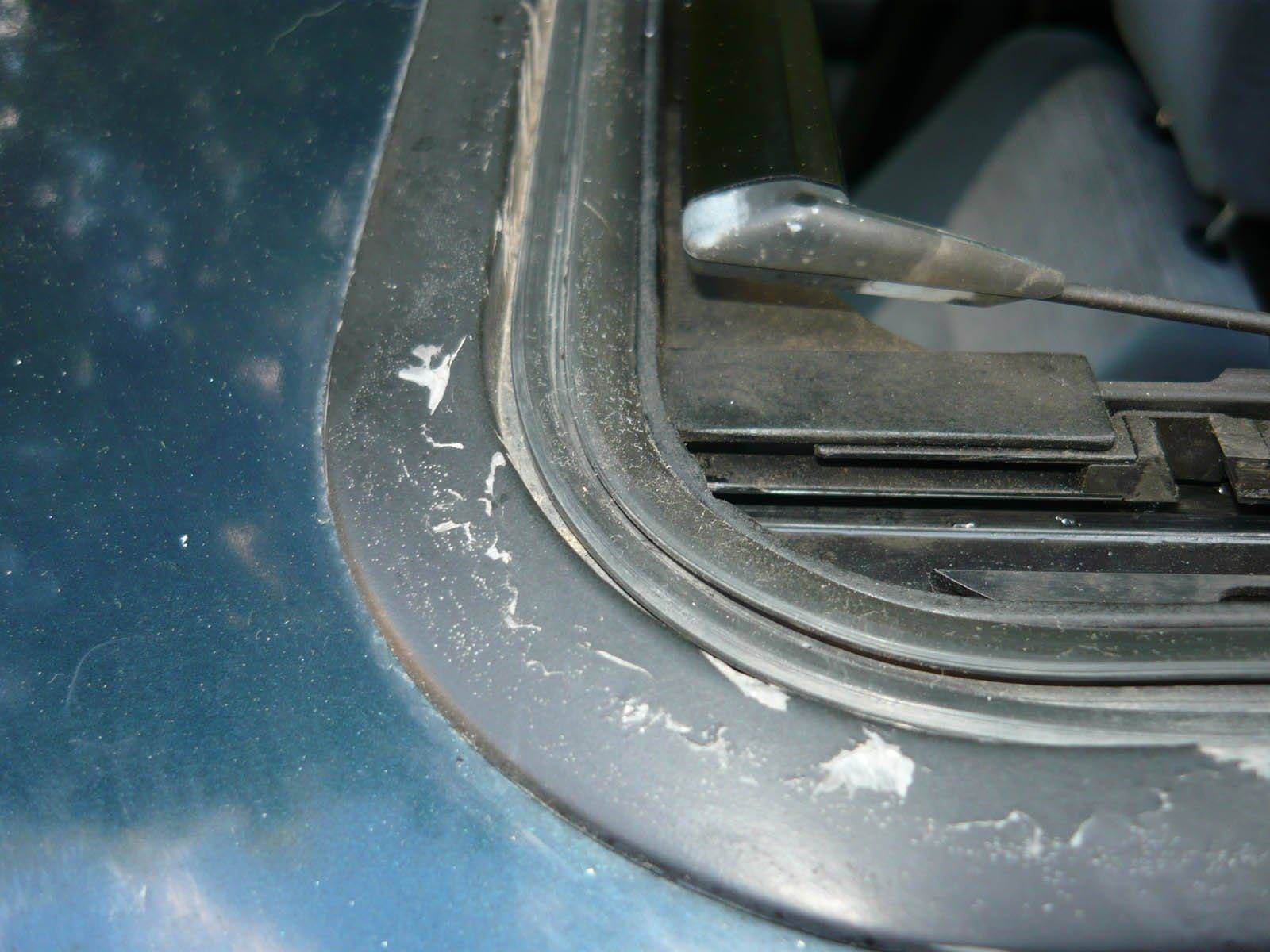

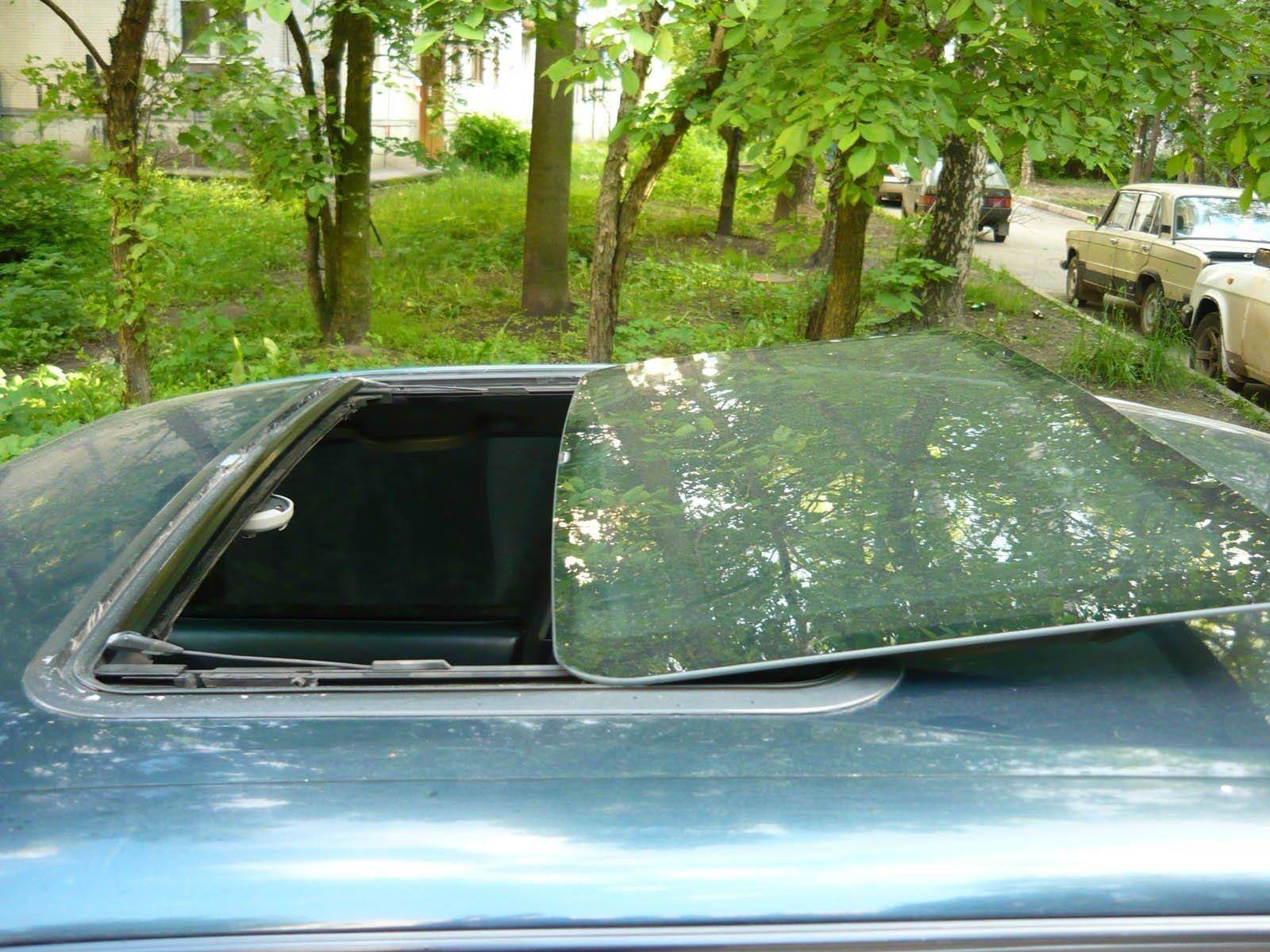

вот такой у меня люк...
подозреваю что протекает на углу... там уплотнитель сильно прижат. Подложил кусочки провода с одной и с другой стороны... Подожду дождика и проверю... P.S. Трубок для отведения воды нет...(((
закрытый.JPG [ 299.84 КБ | Просмотров: 7443 ]
открытый.JPG [ 286.98 КБ | Просмотров: 7443 ]
маркировка на люке.JPG [ 433.01 КБ | Просмотров: 7442 ]
кусок провода.JPG [ 161.39 КБ | Просмотров: 7439 ]
резинка прижата.JPG [ 182.79 КБ | Просмотров: 7440 ]

СообщениеДобавлено: Вс июн 14, 2009 10:03 pm
Зарегистрирован: Сб май 16, 2009 5:43 pm
Сообщения: 280
Откуда: Россия, Череповец
Репутация: −1 [ ? ]
У меня точно такой же....
СообщениеДобавлено: Вс июн 14, 2009 10:12 pm
Зарегистрирован: Вт мар 03, 2009 12:03 pm
Сообщения: 392
WiseMan
))))... вот одна из причин...
