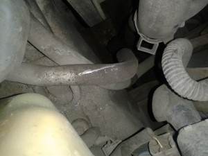

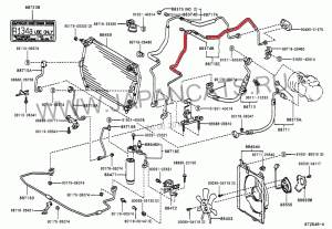

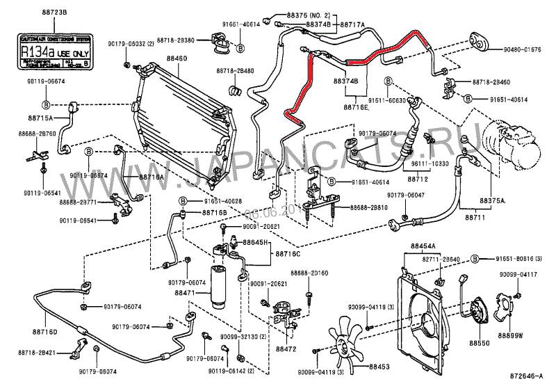

У меня трещина в трубке кондицинера высокого давления (тоненькая) подскажите номер плиз. не могу по схеме в экзисте понять какая она именно.
Есть такая - 88717-2B540 и такая 88716-2D450 какая именно из не пойму.
И в целом что лучше, поменять или заварить?
CARINA E(GER); 7A-FE, МКПП; 1997. 360 000 км, Черника. vin: SB164ABK10E074979

DRAVE
Если найдёшь на разборке-то лучше просто поменять...
если не найти (а кондейные не часто встречаются) то завари, город-то крупный, аргонщиков хватает...
а вообще вот тут смотрим...

Kupr_Soft
да нет там моей трубки в том то и дело.
как-то с трудом верится... фоткай тогда что-ли...
Течет тут...
Трубка тоненькая "H"
СообщениеДобавлено: Пт июн 05, 2015 3:26 pm
Сообщения: 2599
DRAVE
эта та что под толстой проходит?
они там две паралельно идут...
от салонного испарителя вдоль по левому борту у вниз?
Ты об ентой тонкой?
Toyota 88716-2D450 Трубка кондиционера
(цена Тебя не обрадует)
CImage.gif [ 55.72 КБ | Просмотров: 11651 ]
СообщениеДобавлено: Пт июн 05, 2015 3:37 pm
Зарегистрирован: Пн окт 19, 2009 3:27 pm
Сообщения: 151
Откуда: Рязань
Да, я тоже думаю что эта...

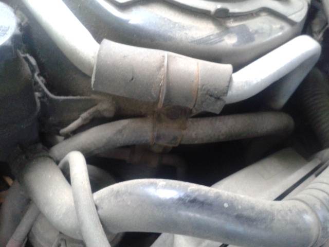

СообщениеДобавлено: Пт июн 05, 2015 3:38 pm

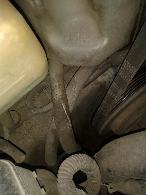

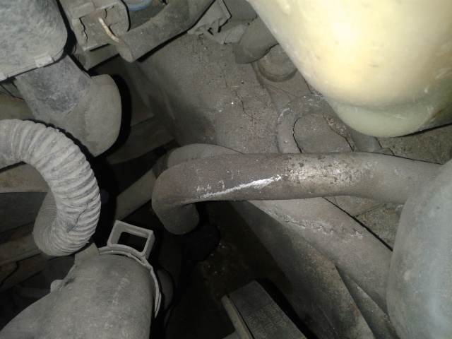

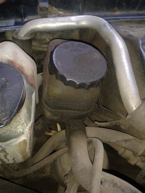

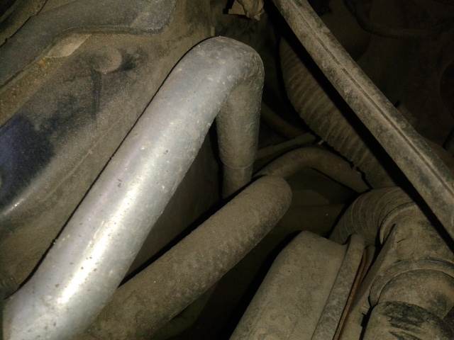

DRAVE
сейчас (и у меня то же) ставят шланги и никаких проблем!
СообщениеДобавлено: Пт июн 05, 2015 3:39 pm
Сообщения: 151
Откуда: Рязань
Kentavr
Как это все выглядит, есть фоты? и цена вопроса, стоит ли оно того?
СообщениеДобавлено: Пт июн 05, 2015 3:43 pm
DRAVE
она стоит того, что при замене не надо разбирать пол подкапотного а просто протянул шланг и все. у меня отрезали от трубки штуцера, пристроили к шлангам и проложили. попробую сфоткать. по цене не скажу не помню. знаю не очень дешево, шланги какие особенные, плюс работы по обжиму. но купить новую или б/у (под вопросом качества) и проложить ее...
обратись к Володе на Грайвороновском. он подскажет и проверит и сделает и закачает... я делаю только у него. хороший, добросовестный мастер!

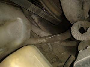

СообщениеДобавлено: Вт июн 09, 2015 9:20 am
Фото резиновых шлангов вместо трубок.
