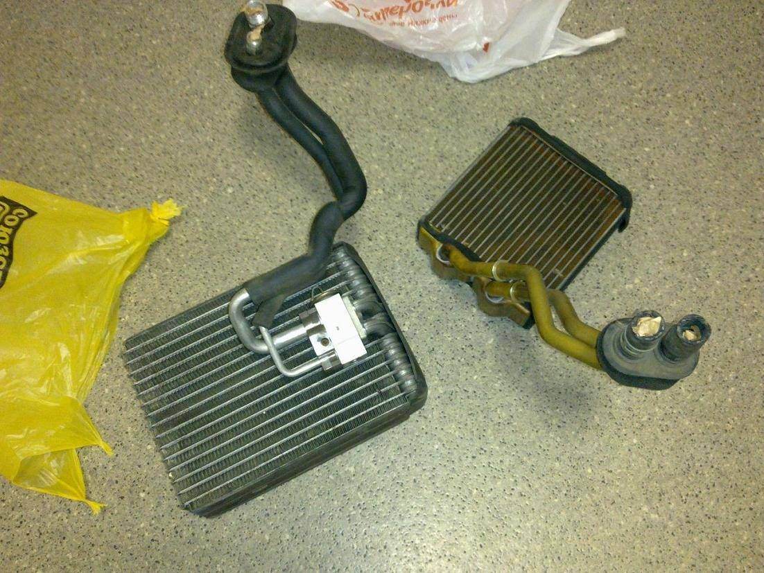

Скажите кто нибудь номер испарителя вот такого типа
радиаторы.jpg [ 200.56 КБ | Просмотров: 8500 ]
СообщениеДобавлено: Вт окт 02, 2012 8:02 am
Это и есть поздний англицкий испаритель
http://www.japancats.ru/toyota/Parts.as ... %D0%B7%203 вот тут наглядно видно что трубки другие
СообщениеДобавлено: Вт окт 02, 2012 8:24 am
Сообщения: 2980
Репутация: 187 [ ? ]
И, судя по концам трубок белого испарителя, первых Авенсисов. Очень похож.

я вот по фоткам смотрю, вроде как сами испарители по размерам одинаковые или мне так просто показалось? Я к тому что встанет ли испаритель от более поздне модели в шахту. Раньше экзист показывал в аналогах размеры, а теперь только оригинальные кажет, без размеров. :(

Могу авенсисовский замерить вечером, если нужно.

Да ладно не нужно, спасибо. Мне просто сравнить не с чем эти размеры. :(

Кстати посмотрел на схеме заглушку моторного щита и поглядел на позднем англицком испарителе - походу дела дырки то в щите разные. :)

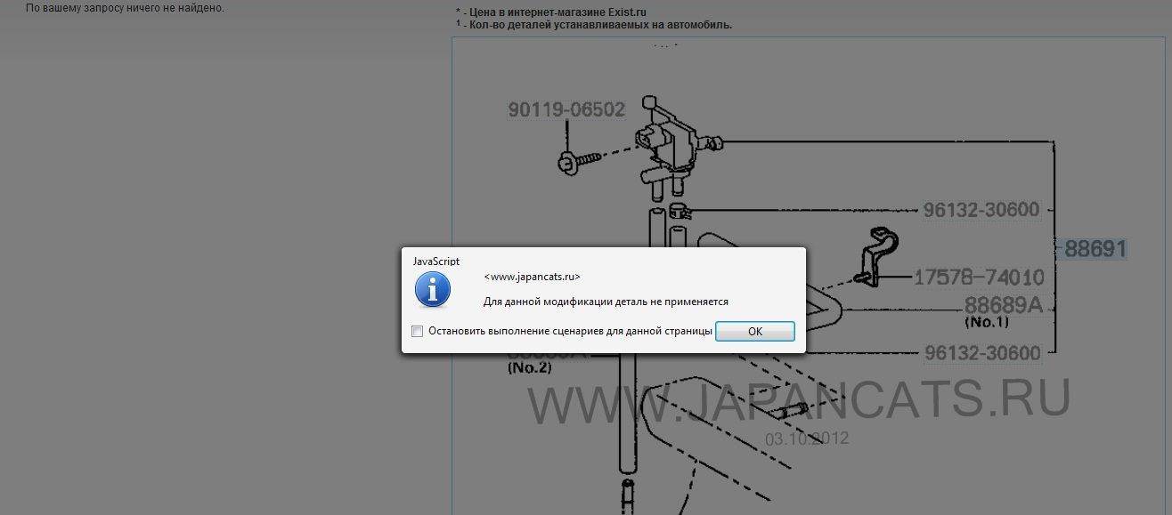

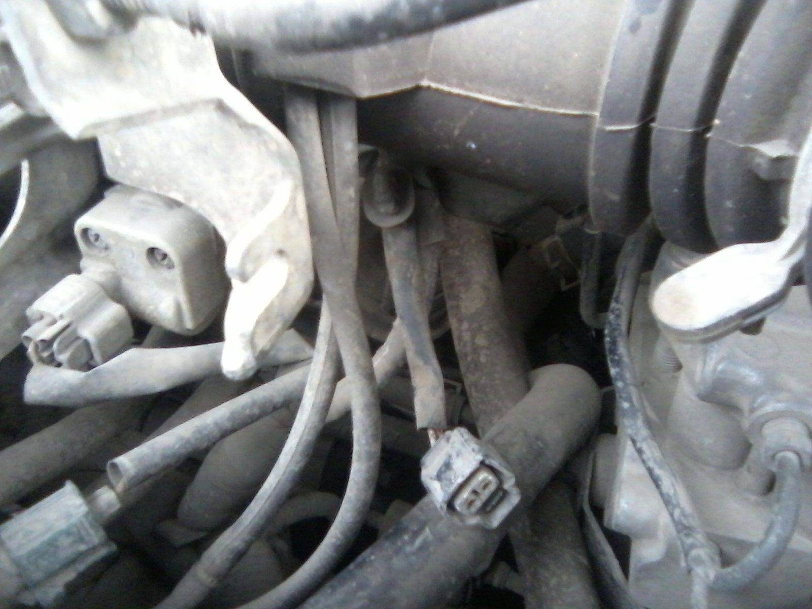

Нашёл разьём, вроде как говорят что с клапана повышения ХХ при включении кондиционера, а экзист грит что такая позиция по моей машине не используеться, как быть :du_ma_et:
Мозг вроде DENSO стоит, гляньте по вину, может я где то ошибаюсь?
VIN: SB164ABK00E073517
P031012_1408.jpg [ 209.42 КБ | Просмотров: 8444 ]
КХХ.jpg [ 81.79 КБ | Просмотров: 8444 ]

Это ты смотрел в разделе электрика, по смотри в разделе двигатель, трубки вакуумной системы

а так пробивается :shock: , 17600-16010 - клапан рециркуляции :du_ma_et:
Значит он у мну устанавливается? :du_ma_et:
СообщениеДобавлено: Ср окт 03, 2012 1:30 pm
СергейS
Не могу знать :D . На мою этот клапан не бьется в обоих разделах

А как тогда это понять, если у тебя японасборка, то должен быть клапан по идее :du_ma_et:
Sergy писал(а):
Разница a/c англичан (Bosh motronic) и японских (Denso)
управление холостым ходом во время работы компрессора(японцы регулируют электропневмоклапаном повышения частоты хх при работе кондиционера (17600-16010)).
У англичан же его может не быть, повышение оборотов организовано на уровне обогащения топливовоздушной смеси мозгом (сигнал от кнопки a/c).

Читаю в теме, мозг кондея 88650-2B200, а у мну по экзисту 88650-05030 интересно это одно и тоже? Так сказать они взаимозаминяемые?
СообщениеДобавлено: Ср окт 03, 2012 2:34 pm
СергейS
Как раз мой случай :D
Бьется 88650-2B200, а реально стоит 88650-05030

:D может экзист париться, но а с другой стороны, раз у тебя нет клапана, то может и управление ХХ идёт с этого блока :ne_vi_del:
Добавлено спустя 4 минуты 14 секунд:
Одно что радует, это то что значит контактные фишки у этих мозгов совпадают, ну а коли у мну должен стоять клапан, то значит нужно ставить наверно как у ТС, 88650-2В200, если подумать логически. :du_ma_et:
СообщениеДобавлено: Ср окт 03, 2012 2:42 pm
СергейS
Да, но japancats показывает другой мозг (88650-2B200) и отсутствие клапана!

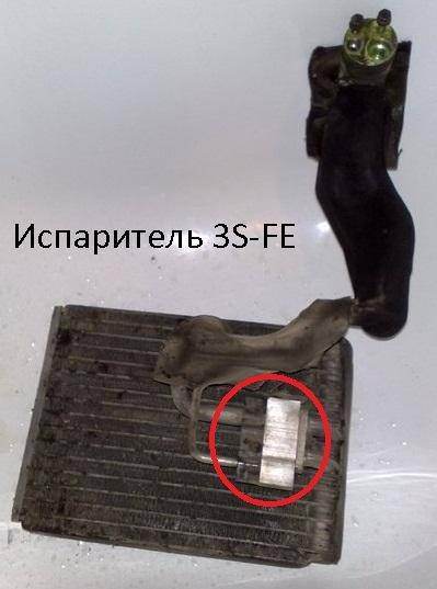

Термо-регулирующий вентиль, это не то ли что я выделил красным кружком?
Kondej_isparitel.jpg [ 47.73 КБ | Просмотров: 8374 ]
СообщениеДобавлено: Пт окт 05, 2012 10:42 pm
Да
