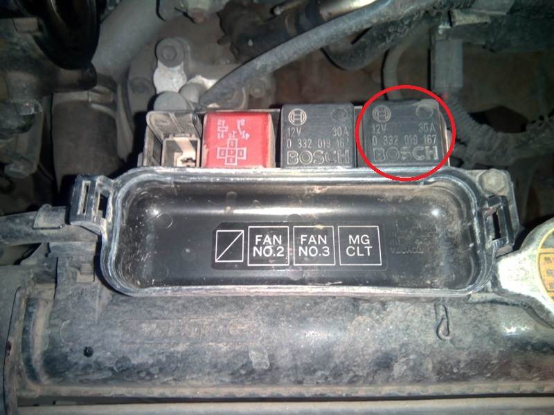

l_denis писал(а):
В букваре указано только одно реле электромагнитной муфты компрессора, оно живёт в монтажном блоке №5, под капотом возле радиатора. От пустого места оно дальнее.
Это ОНО?
У меня вообще какие-то чудеса. Дозаправлял два года назад (а перед этим в 2008), спустя год включался но через 3-4мин отрубался (трубка холодела, кнопка мигала), теперь не врубается совсем - кнопка горит, трубка не холодеет, венты стоят... Утечку теоретически исключаю, может релюхе этой просто пи..дец?
реле.jpg [ 180.41 КБ | Просмотров: 11390 ]
С уважением к форуму

Двигатель: 3S-Fe
Проблема в рилюхе та что на картинке с верху.Я заменил и всё окей .Было тоже самое.Разбери и посмотри.У меня было всё ржавое
СообщениеДобавлено: Чт апр 07, 2016 9:23 pm
Сообщения: 2906
Откуда: город_32
Машина: Car-E->M6-GH wagon
Сама релюха внутри ржавая? Контакты там как с завода светятся...
менял реле FAN3 и MGCLT местами, венты работают, отрубается по прежнему. По идее реле в норме. Повторю вопрос, может кто снимал - датчик низкого давления всухую снимается или нет? Какие там контакты замкнуть для диагностики, если сниму?

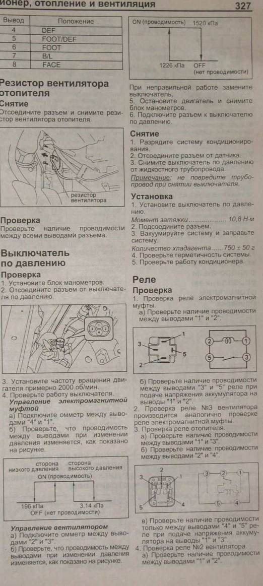

СообщениеДобавлено: Пт апр 08, 2016 1:17 pm
Dimon_2C
нужно замкнуть контакты 1и4
Снимок.JPG [ 163.1 КБ | Просмотров: 11234 ]

Dimon_2C
2016-04-08_13-59-55.png [ 715.93 КБ | Просмотров: 13707 ]
Смотрел в книгу, видел Фигу... Спасибо alexrotor и Fidel! :twisted:
Надеюсь дело в нём.
