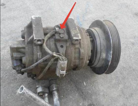

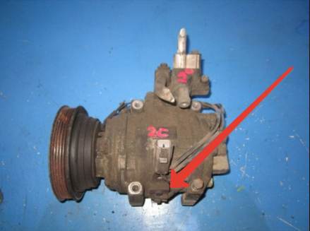

Насколько помню, на триэсах и дизелях на компрессоре стоит индуктивный датчик контроля вращения компрессора. Т.е. после включения усилитель должен видеть с этого датчика импульсы. В противном случае - выключиться с ошибкой. Может, этих импульсов и не видит, из-за дефектов проводки или датчика?
где он сидит?

Датчик живет внизу компрессора, к нему из фишки два провода идут по идее.

pul752 писал(а):
Нет. Это не датчик.
Это датчик давления.
Есть два варианта его установки: один - на компрессоре в крышке, второй -около осушителя.
Не соглашусь. Именно датчик вращения.
В мануале его почему-то зовут "датчик включения муфты", но сути не меняет.

СообщениеДобавлено: Пн апр 11, 2016 8:21 pm
Сообщения: 2980
Репутация: 187 [ ? ]
Вид компрессора 3S мотора снизу. Стрелкой - датчик вращения

Компрессор 2С:
2016-04-11_19-19-45.png [ 295.63 КБ | Просмотров: 10214 ]
На А-моторах таких нет, и в фишке всего один провод на ЭМ муфту

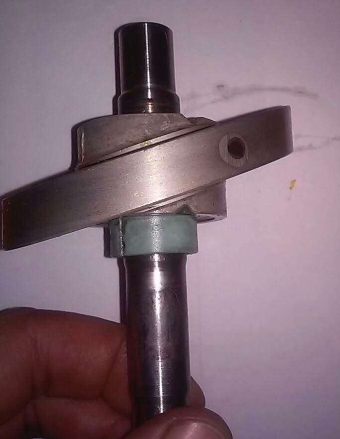

Fidel
:? Я про другое подумал. :) То, что на крышке.
Добавлено спустя 13 минут 50 секунд:
А вот "ответная" часть - магнит. Сходил в гараж, по быстренкому разобрал, чтобы ошибку свою исправить. :)
Добавлено спустя 39 минут 58 секунд:
Кстати, наверно, надо все потроха выложить, так, для общего развития. Но это, чуть попозже .
20160411_210702-1.jpg [ 68.9 КБ | Просмотров: 10187 ]
Олег.
