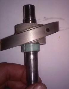

СообщениеДобавлено: Пн апр 11, 2016 9:59 pm
Сообщения: 2504
Двигатель: 2C АКПП (3S АКПП)
Fidel
:? Я про другое подумал. :) То, что на крышке.
Добавлено спустя 13 минут 50 секунд:
А вот "ответная" часть - магнит. Сходил в гараж, по быстренкому разобрал, чтобы ошибку свою исправить. :)
Добавлено спустя 39 минут 58 секунд:
Кстати, наверно, надо все потроха выложить, так, для общего развития. Но это, чуть попозже .
20160411_210702-1.jpg [ 68.9 КБ | Просмотров: 10203 ]
Олег.
