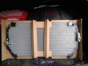

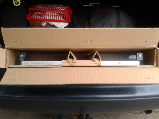

СообщениеДобавлено: Пн июл 11, 2016 9:00 am
Купил радиатор, теперь поеду снова испытывать судьбу с надеждой на лучшее…
20160708_182852.jpg [ 107.41 КБ | Просмотров: 10137 ]
20160708_182858.jpg [ 114 КБ | Просмотров: 10137 ]
20160708_182916.jpg [ 102.3 КБ | Просмотров: 10137 ]
20160708_182937.jpg [ 135.68 КБ | Просмотров: 10137 ]
