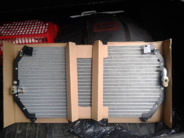

СообщениеДобавлено: Пн июл 11, 2016 9:00 am
Купил радиатор, теперь поеду снова испытывать судьбу с надеждой на лучшее…

СообщениеДобавлено: Пн июл 11, 2016 11:52 am
Mr_Nuke писал(а):
ОТпишись, как встал! Мне у такого ножки раздвигать ( :igra_brovjami: :igra_brovjami: ) пришлось
как долго проработало данное изделие? TERMAL проработал 1,5 года и дырка! На фирме представителе мне сказали, а что ты хочешь они больше 2-х лет не ходят - Китай...
