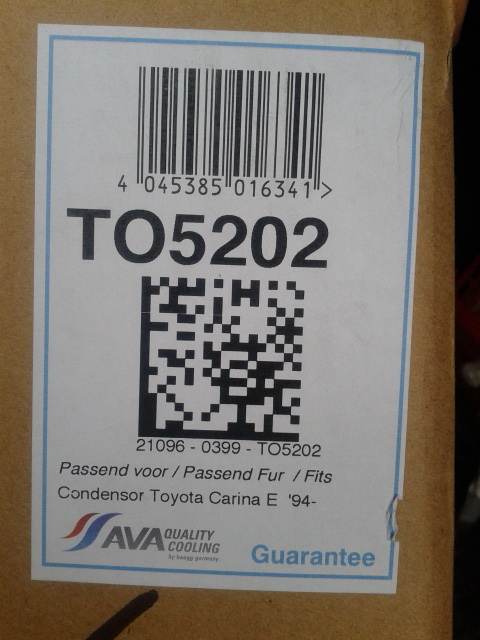

В сети
Купил радиатор, теперь поеду снова испытывать судьбу с надеждой на лучшее…
20160708_182852.jpg [ 107.41 КБ | Просмотров: 10146 ]
20160708_182858.jpg [ 114 КБ | Просмотров: 10146 ]
20160708_182916.jpg [ 102.3 КБ | Просмотров: 10146 ]
20160708_182937.jpg [ 135.68 КБ | Просмотров: 10146 ]

СообщениеДобавлено: Пн июл 11, 2016 11:11 am

Kentavr
ОТпишись, как встал! Мне у такого ножки раздвигать ( :igra_brovjami: :igra_brovjami: ) пришлось

СообщениеДобавлено: Пн июл 11, 2016 11:52 am
В сети
как долго проработало данное изделие? TERMAL проработал 1,5 года и дырка! На фирме представителе мне сказали, а что ты хочешь они больше 2-х лет не ходят - Китай...
кстати себе поставил конденсатор (радиатор) непонятно чьего производства (отдали с КИТом кондейного), но у него лицевая часть была выкрашена краской (черной), я полагаю не с проста, т.к. это хоть какая-то защита от воздействия зимних реагентов, которые люмишку съедают на ура. Я все трубки которые снизу видны в итоге выкрасил краской с баллолна.

купил радиатор кондея самый дешевый(китайский), из минусов родные крепления в верхнее не очень подходят ! а так работает 3 год и все в порядке )
