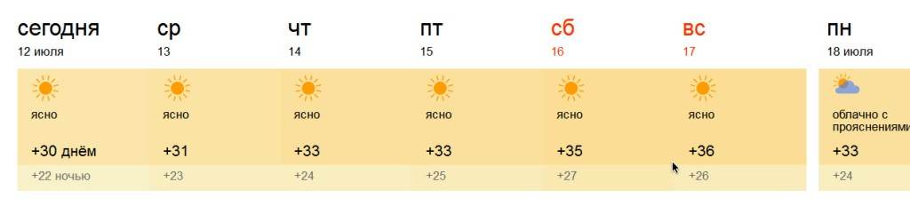

Сообщения: 606
Машина: Carina E, Liftback
siam_ писал(а):
Kentavr
А оно лето вообще есть где
Таганрог :-|-:
12.07.jpg [ 30.38 КБ | Просмотров: 9695 ]
