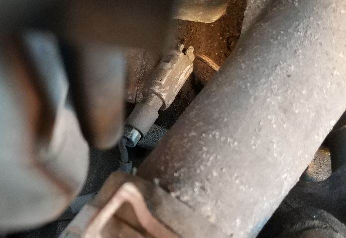

Про этот датчик идет речь?
Снимок.JPG [ 51.92 КБ | Просмотров: 11699 ]

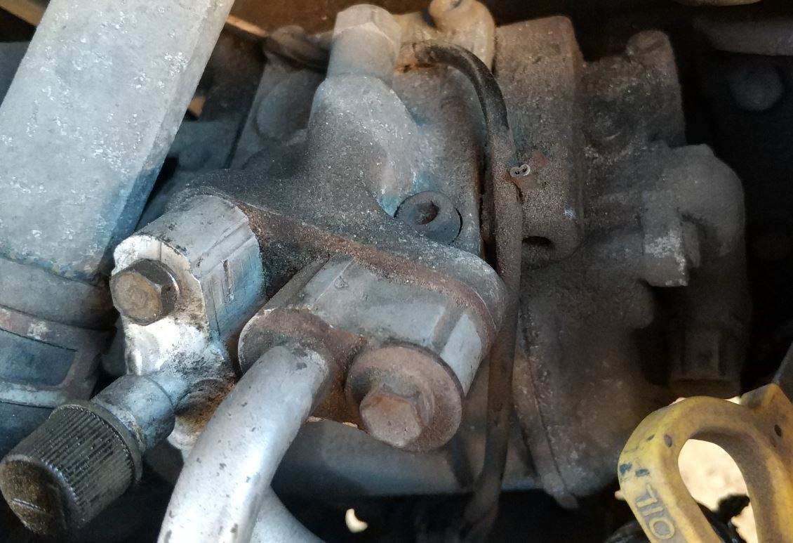

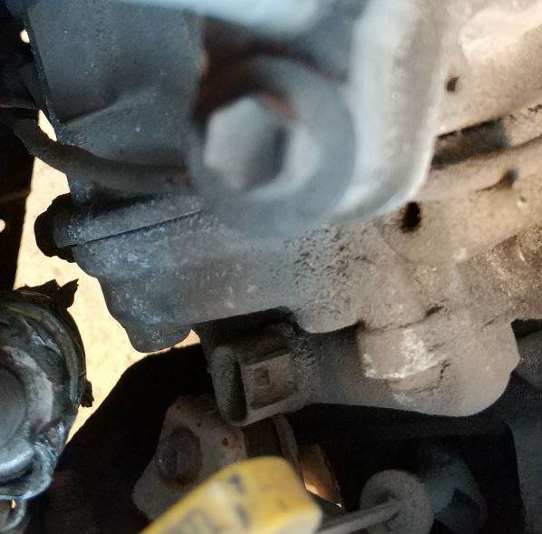

Вот фото компрессора.
Какой из разъемов идет на датчик?
На втором фото есть фишка, в которую не воткнут ничего. Но она всегда пустая была, даже когда кондер работал.
В момент включения AC, правый вентилятор на радиаторе крутится.
Снимок3.JPG [ 133.33 КБ | Просмотров: 11662 ]
Снимок4.JPG [ 52.96 КБ | Просмотров: 11662 ]
Снимок5.JPG [ 46.7 КБ | Просмотров: 11662 ]
СообщениеДобавлено: Вт май 29, 2018 1:54 pm
Сообщения: 2504
Двигатель: 2C АКПП (3S АКПП)
kv
У тебя не "родной" компрессор. На втором фото датчик по высокому давлению. Твой датчик стоит у осушителя. Этот компрессор немного другой. Скорее всего фреон у тебя уходит. Вакуумирование проводилось перед заправкой?
