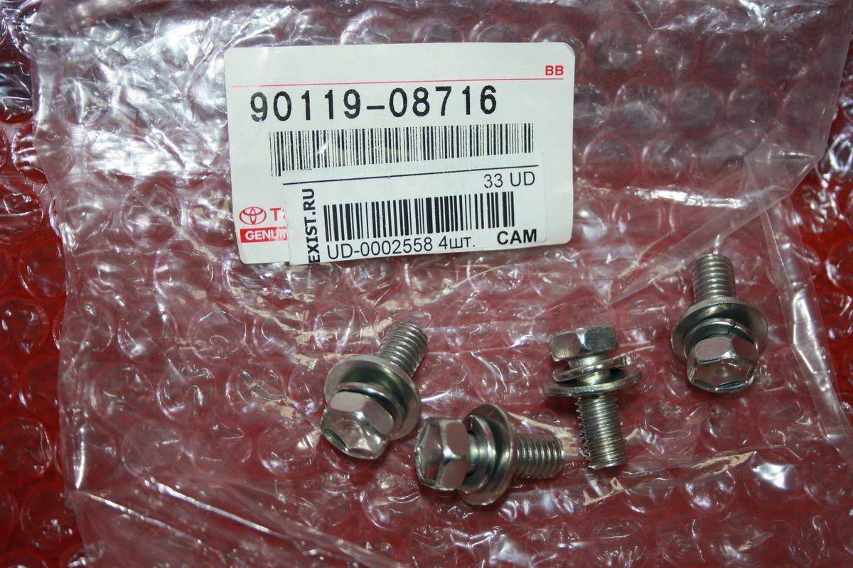

В мануале написано, что заказываются спец болты для петель, которые позволяют
регулировать "вертикаль" двери, Саша Faranos вот ТУТ выкладывал их ФОТО,
но кажется даже они не позволят на столько подвинуть :( , что то не так :du_ma_et:

Установка обычных болтов помогла.
Надо заказывать оригинальные регулировочные!

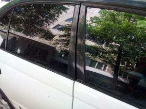

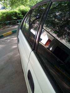

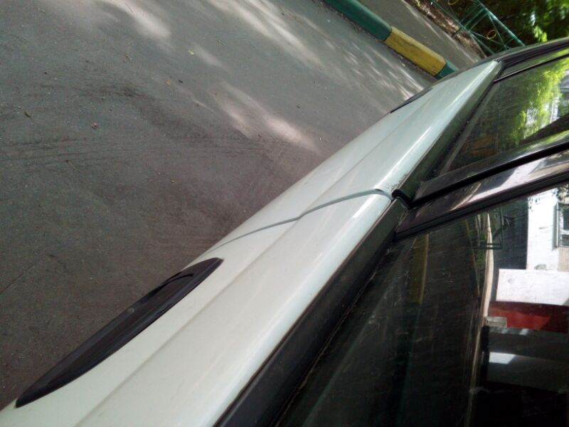

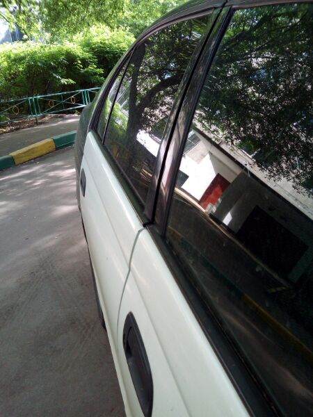

Вот у меня тоже ,задняя выпирает,а хотелось бы вровень

voron писал(а):
задняя выпирает
Тут ещё вопрос, задняя выпирает или передняя задавлена?
 Заголовок сообщения: Re: Регулировка дверей
СообщениеДобавлено: Вт июн 20, 2017 11:56 pm
Сообщения: 1117
Faranos
Да кстати,задняя закрывается отлично,а вот передняя не очень.
