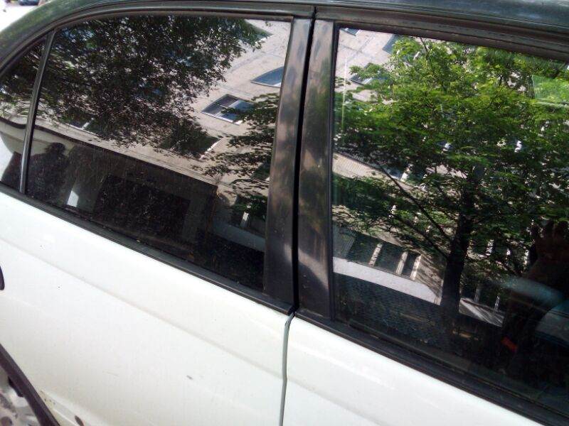

Сообщения: 1117
Вот у меня тоже ,задняя выпирает,а хотелось бы вровень
IMG_20170620_41877.jpg [ 59.13 КБ | Просмотров: 13294 ]
IMG_20170620_45502.jpg [ 58.77 КБ | Просмотров: 13294 ]
IMG_20170620_36974.jpg [ 86.28 КБ | Просмотров: 13294 ]
Александр.

voron писал(а):
задняя выпирает
Тут ещё вопрос, задняя выпирает или передняя задавлена?
 Заголовок сообщения: Re: Регулировка дверей
СообщениеДобавлено: Вт июн 20, 2017 11:56 pm
Сообщения: 1117
Faranos
Да кстати,задняя закрывается отлично,а вот передняя не очень.
Александр.
