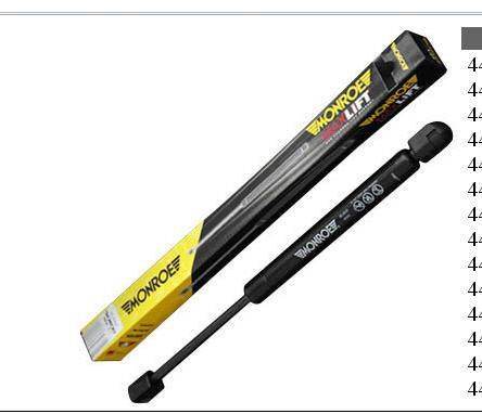

сдох мой один кетайский на универсале,не стал дожидаться второго ,прикупил "MONROE ML5137" в фирменной упаковке,скорее
всего тоже китайский,но правельный.Работает как оригинал,я такой на старом лексусе открывал-подымаешь см ± 10,дальше
он сам прыгает,в первый раз чуть успел отскочить,но в крышу не бьет!что то типа доводчика-останавливается градусов за
10 до упора и уже тихонько подымается до верха.Вниз такая же байда-старый приходилось дожимать,шоб
захлопнулся,новый-успеть пальцы убрать,сантиметров за 20 до закрывания тянет сам заднюю дверь вниз.
Цена вопроса 30 $ пара,от Опеля Зафира длина 545мм,сила - 590Н

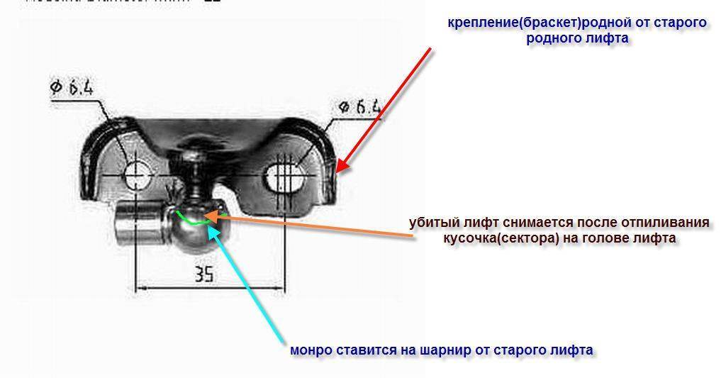

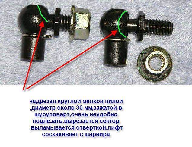

Алексей60 писал(а):
[ Можешь это место сфоткать, а то не совсем понятно.
как то так пилил прямо на машине,лень было крутить болты,там внутри стопор,когда отломать надпиленный кусок,он(стопор)легко поддеть

Алексей60 писал(а):
bastynda
Вот этот монро ты ставил себе на вагон, правильно я понял? Крепления как дорабатывал?
-никак,крепление родное , разворачиваешь отверткой голову у лифта одну на 180° ,поддеваешь стопор-пружинку на голове лифта,одеваешь на ролик на кузове и отпускаешь стопор.всё
С этим понятно, это нижнее крепление. А как с верхним? Оно совсем другое.
СообщениеДобавлено: Пт сен 06, 2013 9:10 am
Сообщения: 1195
Откуда: Витебск
Машина: Carina_E
Двигатель: 4AFE\LB
вопрос непонятен,крепления лифта к браскетам вверху и внизу одинаковы, шарнирные(на шарике),или вы имели ввиду крепление самих браскетов к корпусу машины ?
:D :-|-: ,сори ,всё понял.У вас родной лифт оригиналом шел QH или аналог (QUINTON HAZELL) ?у него нижнее действительно другое,вам нужно:
1 либо менять нижний браскет
2 заменить шарнир на жигулевский с шариком(поколхозить)
3 брать аналог родному,там браскеты в комплект входят(если нужно,я скину номера)
