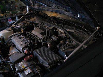

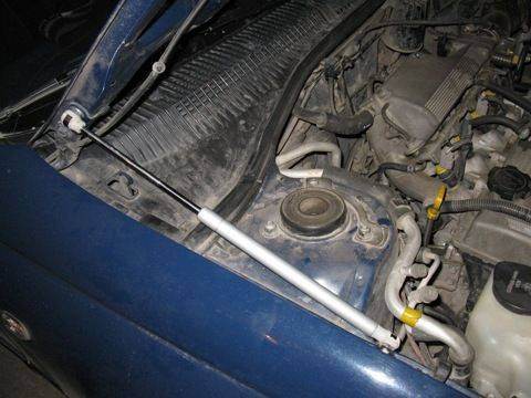

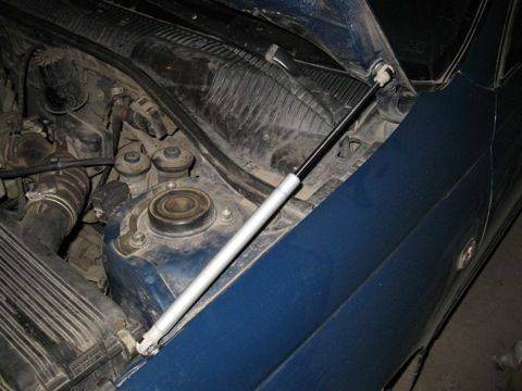

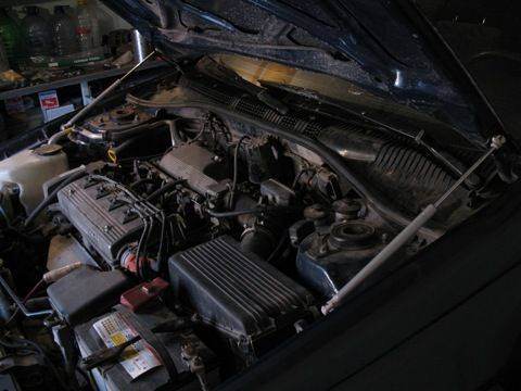

Вот так смотрится на каринке, стоит у Driverа, вот здесь описание
http://www.drive2.ru/cars/toyota/carina ... 6153/#post

СергейS
Не самый лучший вариант,ибо металл будет гнуться
Ну об этом лучше спросить у него,но на сколько я знаю Driver нежалуеться, а наоборот доволен как слон :wink:

Ctazzz
Что именно не самый лучший вариант? У меня сделано точ в точ как ты привел ссылку, за единственным исключением, я посадил кронштейн только на один болт, которым отбойник приворачивается, сверлить второе отверстие сквозь укрепленный металл я засцал, пока ничего не гнется, чтобы гнулось это надо капот до самой крыши распахнуть с силой.

Ctazzz писал(а):
СергейS
Ничего там не гнется,у меня уже три года стоят(от москвича 2141)не на радуюсь. :co_ol:
