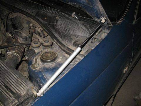

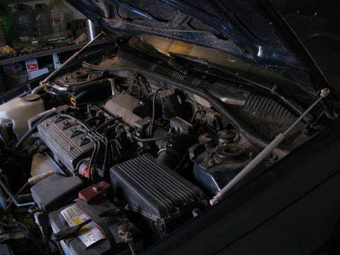

Братва из Казахстана
Сообщения: 2912
Откуда: г.Астана
Репутация: 54 [ ? ]
Машина: Subaru Legacy B4
Двигатель: 2500
Вот так смотрится на каринке, стоит у Driverа, вот здесь описание
http://www.drive2.ru/cars/toyota/carina ... 6153/#post
255b1cu-480.jpg [ 63.93 КБ | Просмотров: 5895 ]
a55b1cu-480.jpg [ 58.58 КБ | Просмотров: 5895 ]
e95b1cu-480.jpg [ 56.62 КБ | Просмотров: 5895 ]

СообщениеДобавлено: Чт фев 14, 2013 5:39 pm
Сообщения: 2721
вот тогда эту ссыль надо , там все разжевано http://www.drive2.ru/cars/toyota/caldin ... 7508/#post
