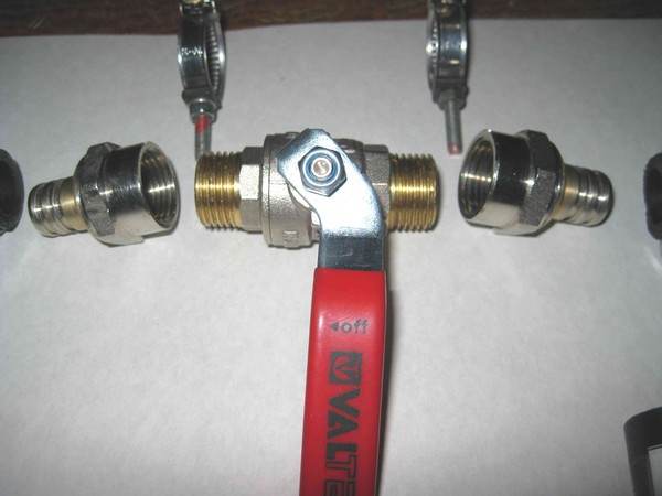

Всем привет! Может кто нибудь подсказать внутренний диаметр патрубков радиатора печки?
Хочу поставить обычный шаровый кран, т.к. у меня нет вообще крана, а в нашем регионе и так жарища, так ещё и блок отопителя вечно горячий! спасибо! :)

old_Duglas писал(а):
патрубки вроде внутренним диаметром 14мм. Но не уверен на 100%, может и 16
Спасибо! разница не большая! А от какой машины подходят патрубки?
экзист выдает 2000 руб за один шланг :(
Добавлено спустя 4 минуты 9 секунд:
Понимаю, колхоз, но времени на поиски ориг крана нет

Тоб161, у меня есть кран с патрубками от улыбки.
Если интересно то пиши
 Заголовок сообщения: Re: Кран отопителя
СообщениеДобавлено: Пн июн 15, 2015 3:00 pm
Сообщения: 395
Откуда: Ростов-на-дону
Двигатель: 7AFE STD
Ден, здарова! :D не поверишь, тока хотел тебя набрать!
Патрубки подойдут?
Сколь денег?
СообщениеДобавлено: Пн июн 15, 2015 3:40 pm
Сообщения: 1747
Машина: Carina FF (CT190)
Двигатель: 2C
По идее должны подойти. Вечером найду его и сфоткаю, посмотришь как устроен.
Диаметр тот же, только из в другую сторону надо будет развернуть
Если подойдёт то за пиво забирай
Набери меня после 20:00 или СМС скинь чтобы я не забыл глянуть, я как раз в то время в гараже буду.
СообщениеДобавлено: Пн июн 15, 2015 5:20 pm
Сообщения: 395
Двигатель: 7AFE STD
Ок!

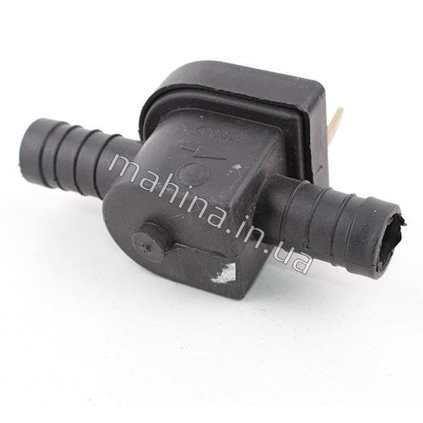

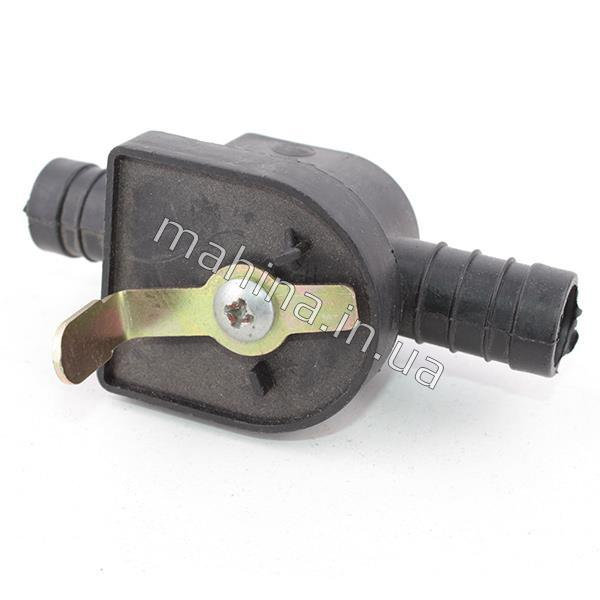

Парни приветствую,
Подскажите пожалуйста, существуют ли аналоги крана отопителя?
Оригинал(87240-20380; 87240-20400) стоит космос, а на разборе уже три крана брал и все пропускают.
P.S Водопроводный шаровой кран не вариант - не хочу колхоза.
СообщениеДобавлено: Сб сен 07, 2019 5:31 am
Миша привет!
Пропускает в радиатор печки, или течет наружу?
Если в радиатор, может проблема в регулировке троса :du_ma_et:
Я себе ставил с какой-то более свежей машины, не скажу с какой, достался вместе с шлангом,
отличался металлическим креплением к кузову авто, и рычажком куда одевается трос,
переставил со старого крана, но менял только для "профилактики", к старому претензий не было :ne_vi_del:
СообщениеДобавлено: Сб сен 07, 2019 8:18 am
Сообщения: 385
Откуда: Украина. Бровары
Двигатель: 4A-Fe STD Denso
ALEX-72 писал(а):
Миша привет!
Леша привет, пропускает в радиатор
Трос не причем, снимал кран, перекрывал в ручную рычажок и продувал ртом - продувается с большим усилием и как следствие горячие выходы радиатора в салоне, а продуваться не должен. Я уже третий кран с разборки заказую и ни одного не встретил, чтобы не продувался.
Плохо то, что он не разборной, так бы начинку поменял и все дела (есть свой токарь).
Если вспомнишь с какой напиши пожалуйста.
Временно поставил водопроводный, но это не вариант с под капота в ручную регулировать температуру в салоне... :(
Я уже присматривался к кранам от джили, в принципе похож на наш, но как его закрепить к кронштейну пока не знаю, да и вход там не под тем углом.
Одним словом "печаль" :(
