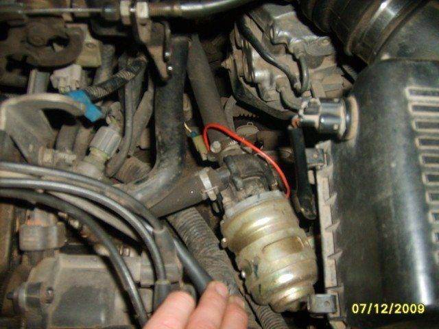

вот фото газелевского насоса- как обещал, добавлю: ставить/нет дело сугубо личное, я доволен (езда на небольшие растояния, но часто)

СообщениеДобавлено: Пн дек 07, 2009 8:44 pm
Сообщения: 1030
Откуда: Германия
Машина: Toyota Picnic
Бэндэр
зачот!!! моторчик я так понимаю через тумблер подключён,а тумблер в салоне....?да?
пока нет :? ,
здумка сделать чтоб включался только когда печку включиш.

И шумит и вибрирует ужасно
И течь моторчик очень быстро начинает,если им часто пользоваться
начал поддтекать неделю назад- между пластиковыми половинками корпуса,- снял, почистил и собрал на герметик, еще шланги поменял- слишком твердые были(в мороз)- думаю имено из-за этого и потекло.
а все таки плюс в установленом мною насосе есть-
при заправки системы антифризом надо лиш подавать переодически напряжение, из печки выгоняет весь воздух :wink:
