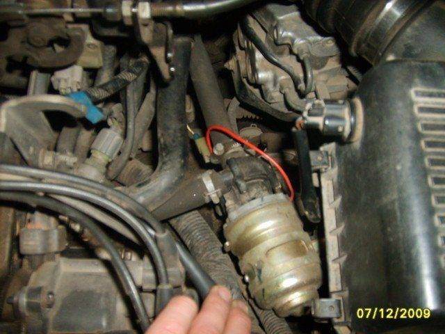

Работал на скорой помощи водителем,там на Газелях стоят две печки и доп.моторчик. Зимой сидишь ждешь бригаду с вызова,включаешь моторчик и смотришь как на глазах температура падает :-D
Зато в салоне тепло,особенно когда обе печки в кабину дуют. А двигатель остывает и включает прогревочные обороты.
ИМХО: довольно специфичная эта штука,не каждому нужна
И шумит и вибрирует ужасно:)
И течь моторчик очень быстро начинает,если им часто пользоваться

вот фото газелевского насоса- как обещал, добавлю: ставить/нет дело сугубо личное, я доволен (езда на небольшие растояния, но часто)
газел.jpg [ 116.34 КБ | Просмотров: 7123 ]

зачот!!! моторчик я так понимаю через тумблер подключён,а тумблер в салоне....?да?

пока нет :? ,
здумка сделать чтоб включался только когда печку включиш.
начал поддтекать неделю назад- между пластиковыми половинками корпуса,- снял, почистил и собрал на герметик, еще шланги поменял- слишком твердые были(в мороз)- думаю имено из-за этого и потекло.
а все таки плюс в установленом мною насосе есть-
при заправки системы антифризом надо лиш подавать переодически напряжение, из печки выгоняет весь воздух :wink:
