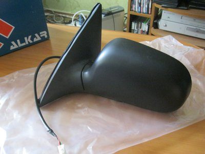

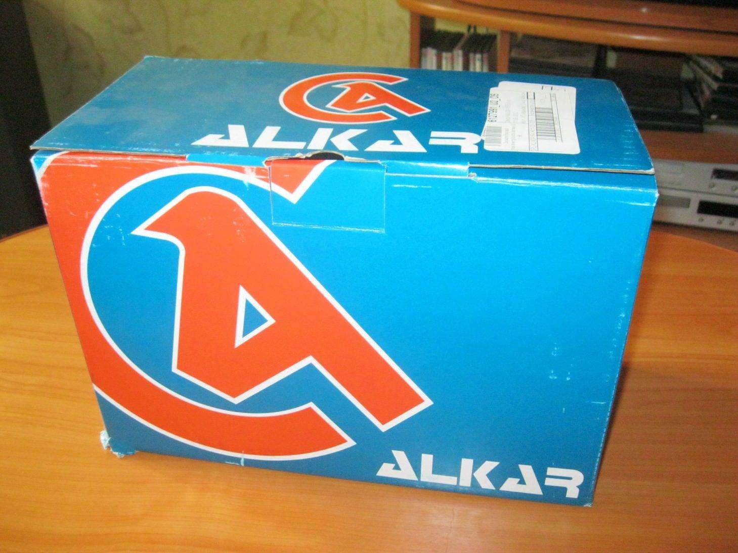

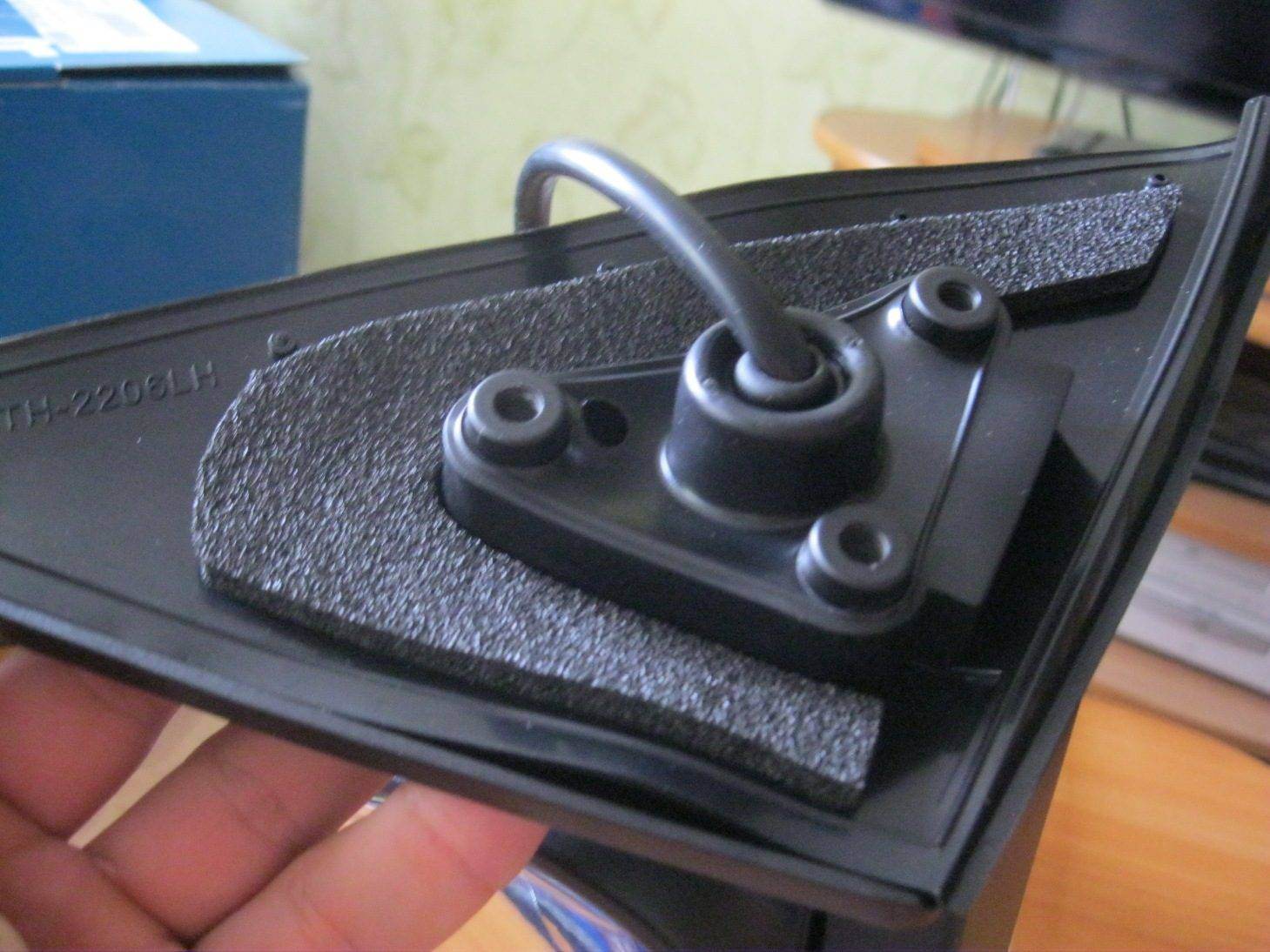

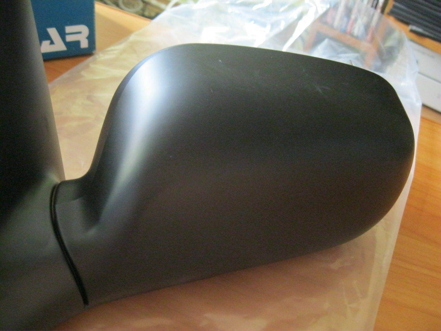

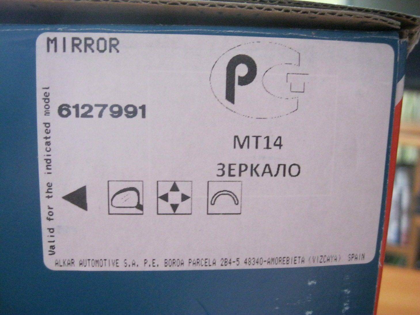

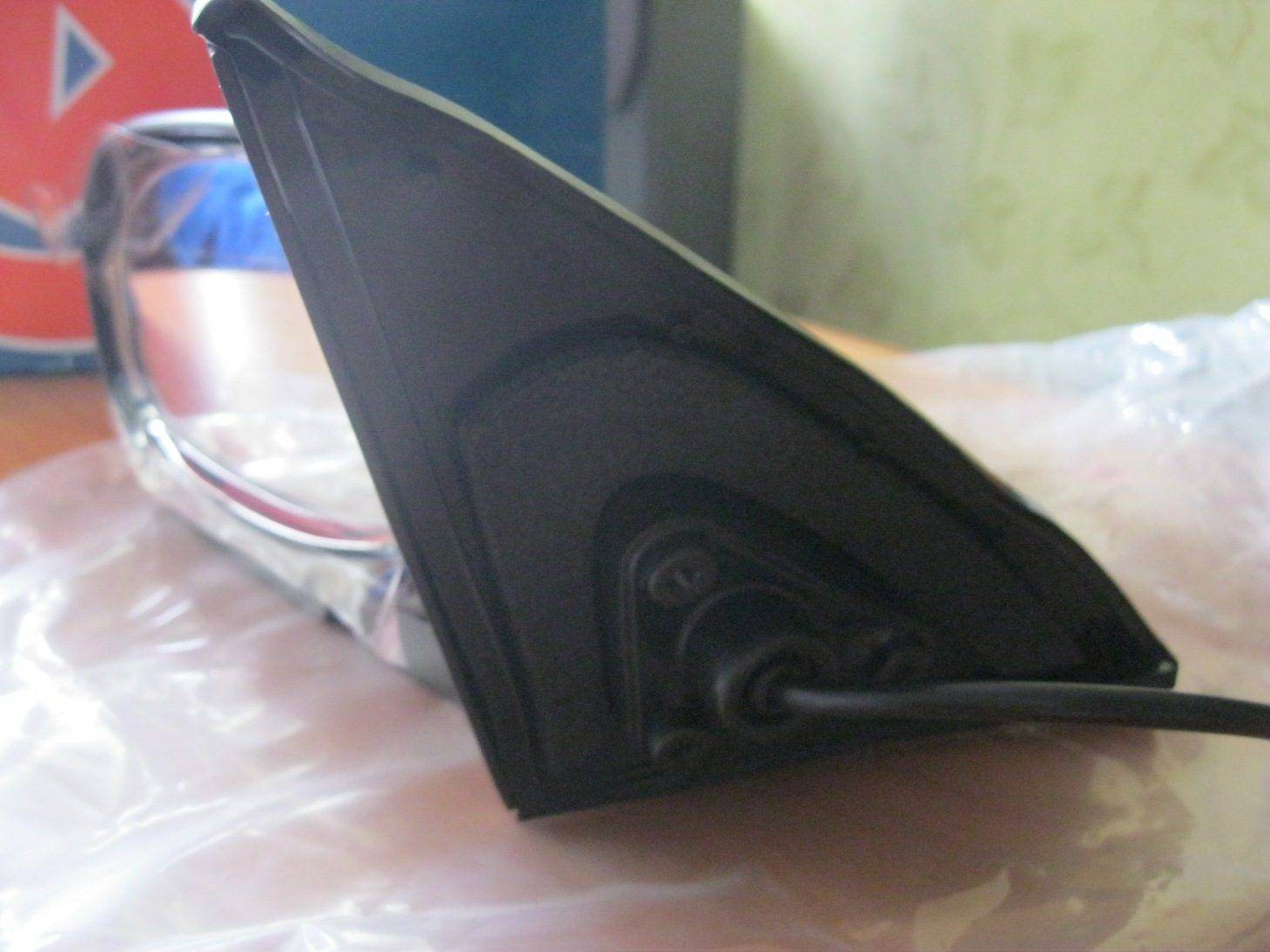

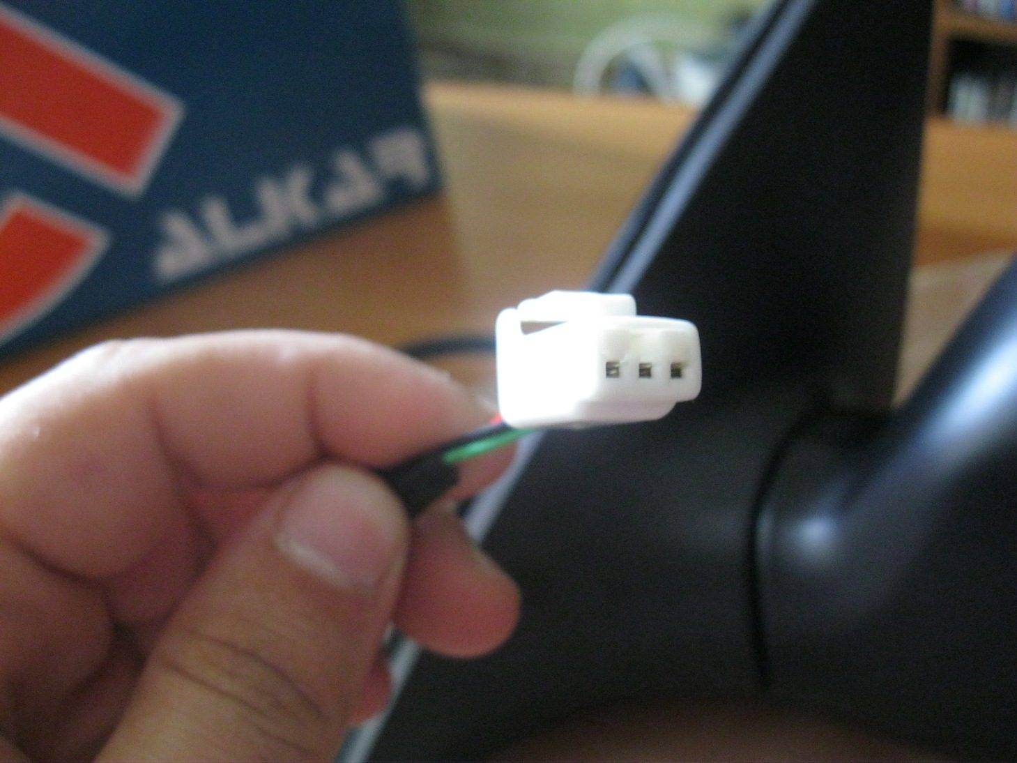

Итак приехало ко мне одно зеркальце, левое, пока не ставил

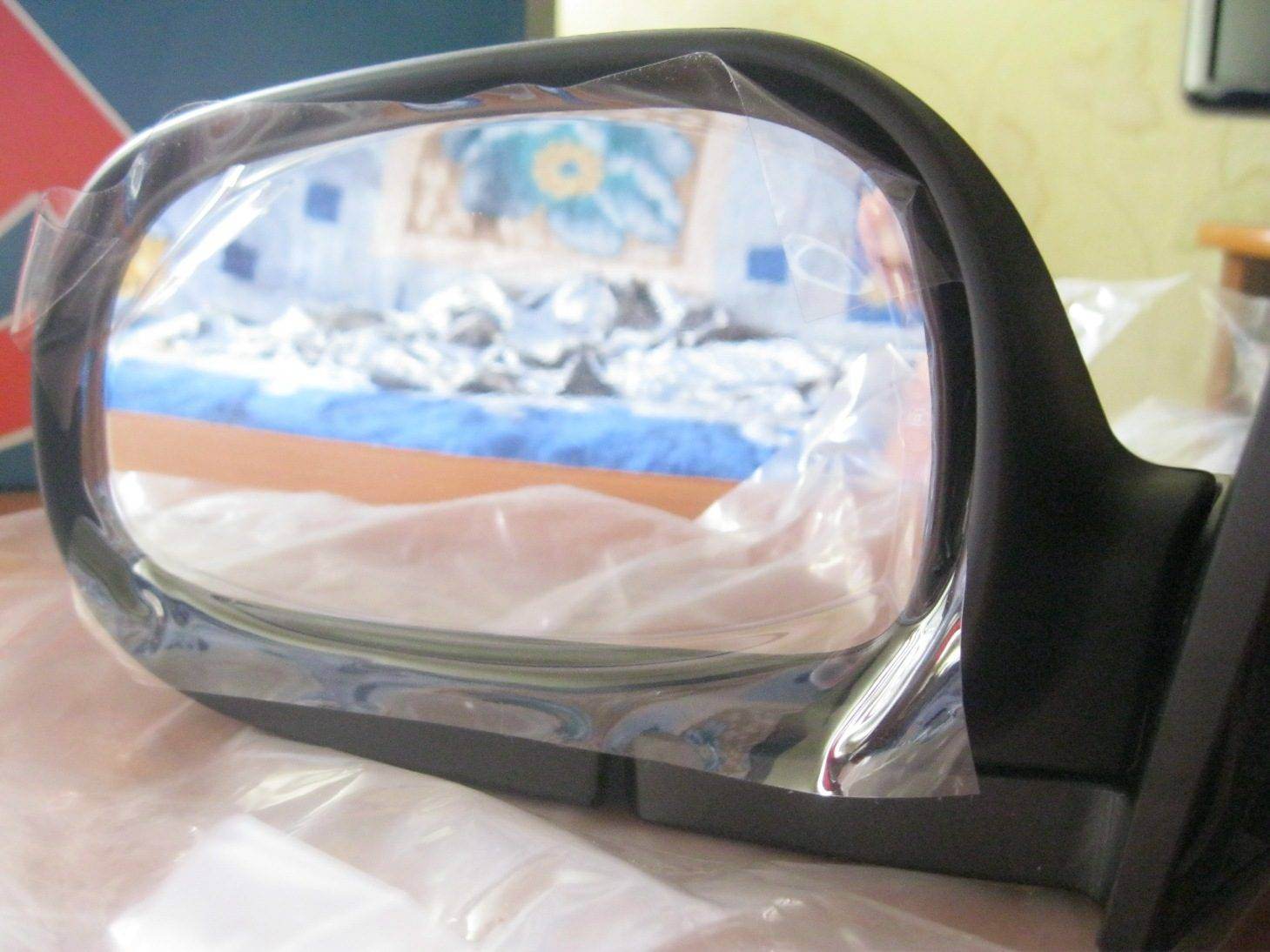

впечатления - с виду очень хорошее, зеркальный элемент как и у нас выгнутый, на ощупь и вид очень качественное зеркало!
Только появился вопрос: У меня проводка 5-ти контактная (электро регулировка с подогревом), соответственно как подключить это зеркало - оно то с 3-мя контактами (без подогрева) - придется сооружать перемычку между разъемами???
И еще вопрос. Посмотрел по электрической схеме - все эти провода идут к реле управления электро-зеркалами. А если у меня в комплектации не было такой опции, может у меня и реле нет?
Upd: а вот нашел инфу, спасибо Сашке!!!
Faranos писал(а):
Такой блок тока на коронах стоит праворуких у которых зеркала складываются. У нас тока кнопка регулировки в двери ну и подогрев у некоторых!

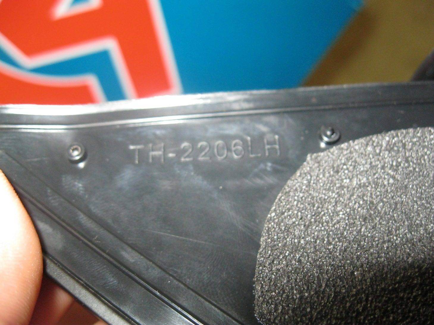

Как и обещал фотки:
IMG_1001.JPG [ 355.67 КБ | Просмотров: 17953 ]
IMG_1002.JPG [ 359.48 КБ | Просмотров: 17953 ]
IMG_1003.JPG [ 340.79 КБ | Просмотров: 17953 ]
IMG_1004.JPG [ 356.04 КБ | Просмотров: 17953 ]
Вчера мое тоже пришло, тока правое, и оказалось что и у меня стояло Алкар, качество реально потрясное, ИМХО лучше оригинального даже, платформа крепления металлическая а на оригинале пластиковая, но правда чтоб в него вмастырить обогрев(а точнее проводку к обогреву) его нужно разобрать.. полностью.
Относительно 3х контактов, у тебя нет родной фишки чтоль 5ти контактной? Я из трехконтактной вытащил проводки с клемами и воткнул в родную 5ти контактную... Фишка элементарно разбирается, нужна лишь иголочка..
да вот в том то и дело что нет (( у меня ж ручные зеркала стоят, вот и фишек никаких нету

Итак поставил пару дней назад алкаровские зеркала с электрорегулировкой.
Из наблюдений:
1) зеркала качественные, выглядят и на ощупь не уступают оригинальным
2) зеркала более выгнуты, тоесть в них видно больше чем в оригинальные. сами предметы соответственно выглядят меньше
3) фишка 3-х контактная от зеркала путем простой доработки (срезал с нее защелку) достаточно хорошо вошла в 5-ти контактный разъем в проводке двери.
4) левое зеркало немного разочаровало. Тем, что при максимальной регулировке все равно пол зеркала закрывает корма автомобиля. чтобы еще дальше его отогнуть, пришлось вставить резиновые проставочки между дверью и зеркалом (со стороны стекла двери, со стороны лобовухи все оставляем). видно теперь как надо (корма торчит чуть-чуть), но во первых немного потеряла эстетичность сама конструкция, и во вторых теперь нарушена герметичность соединения "зеркало-дверь". в принципе не думаю что это чем то грозит, но все равно неприятно.

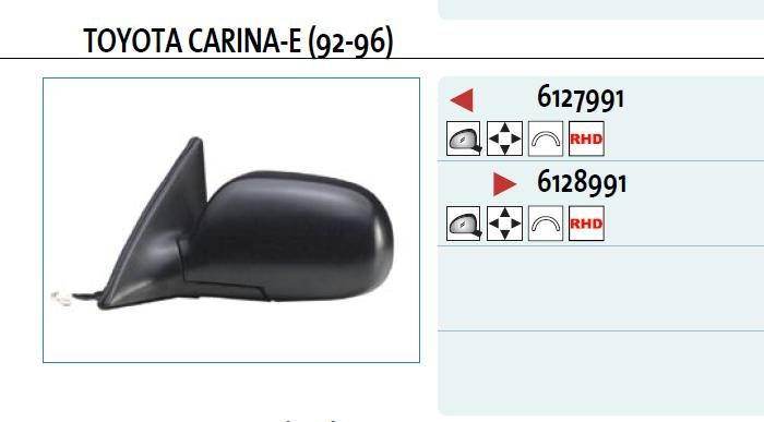

Faranos писал(а):
Sanchis85
А это случаем не для прульного эксиора?

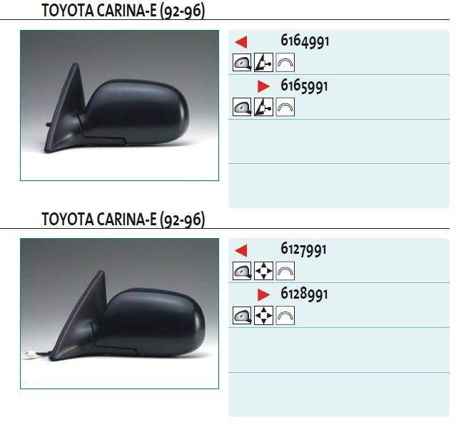

да вроде нет, выбирал по каталогу Алкар, для карины е. и других артикулов кроме этого не было...
единственное что смутило - значок RHD в описании зеркал. в каталоге самом это расшифровывается как Right Hand Drive Avialable. Типа подходит к праворуким. я и решил - что типа подходит И к леворуким, И к праворуким, так как такой значок стоит там на 80% их продукции (не думаю я что они только для праворуких делают, причем на все европейские марки)
Alkar.JPG [ 24.94 КБ | Просмотров: 17751 ]

RHD это и есть для пруля 200% :a_g_a:

Faranos

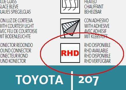

да в том то и дело что там 80% всей продукции с этим значком. причем на пежо/рено, бэхи, ауди, сеаты,... в общем на все европейские и японские авто
Сань, ну не поверю я, что производитель зеркал для вторичного рынка, базирующийся в Испании, делает зеркала ТОЛЬКО для праворуких авто. Только для Англии, Японии и Австралии. не поверю ))))))))
как я понял они подходят и для леворуких и для праворуких )
Alkar2.JPG [ 32.21 КБ | Просмотров: 17728 ]
 Заголовок сообщения: Re: Зеркало заднего вида!
СообщениеДобавлено: Сб окт 13, 2012 9:27 pm
Судя понадписи "Пригоден для пруля" :du_ma_et: :ne_vi_del:
СообщениеДобавлено: Сб окт 13, 2012 10:39 pm
ну я и говорю что "Пригоден". тоесть не только для него, но и в том числе для него )))

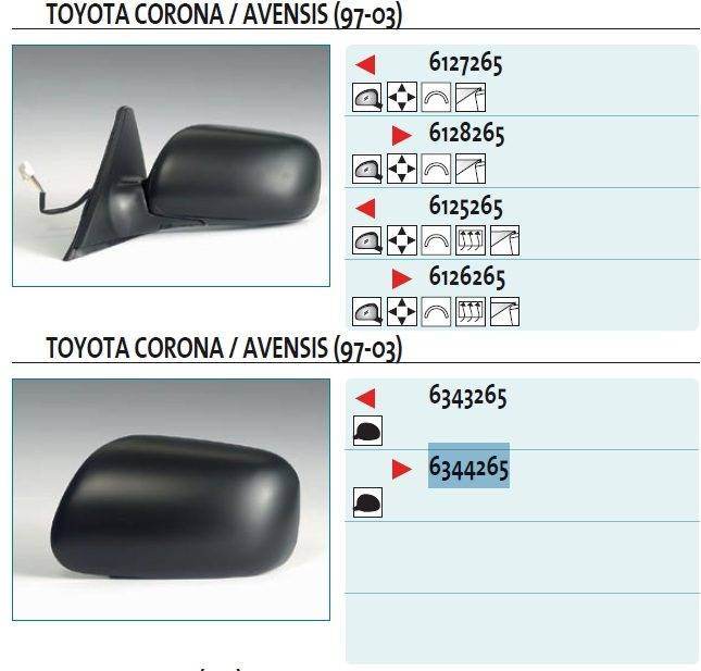

З.Ы. Кстати в Алкаровском же каталоге есть зеркала от Авика первого которые подходят и нам электро, и с обогревом.. С ценником в 2к за штуку.
Вот номерки
6125265
6126265
Безымянный.jpg [ 65.79 КБ | Просмотров: 17691 ]
Безымянный.jpg [ 87.56 КБ | Просмотров: 17685 ]

зеркала более выгнуты, то есть в них видно больше чем в оригинальные. сами предметы соответственно выглядят меньше
эффект сферического зеркала..но к этому привыкаешь..

ну это понятно, этот же эффект и у оригинального зеркала только не так выражен. так что даже привыкать не надо ))
как по мне так даже лучше - больше сзади увидеть можно

а они по креплениям к нашим дверям подходят?

Если по Экзисту,то не применяются на Карину.Саша Фаранос писал об установке зеркал от Авика 22-го,там треугольники нужно подрезать. :)
