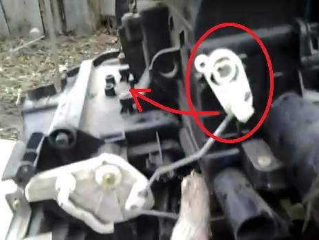

viktor y писал(а):
Может надо все же снимать правую часть(от ног водителя)?
правая часть на положения обдува никак не влияет, этим тросиком можно только подтянуть заслонку, которая перекрывает канал мимо печки который идет ,связан с правой крутилкой (зимой актуально очень).

так вот!,вот этот самый рычажок я двигал в направлении стрелки через снятую центральную консоль.Но она от вибрации двигателя возвращалась назад(пока бумажку свернутую не подложил). Как я понимаю она видимо не закреплена тросиком?Значит мне нужно разобрать(снять) типа треугольной пластмассовой накладки справа от ног водителя?Что бы добраться то этого механизма? но накладка то полностью не снимается(((,отщелкивается только дальняя часть накладки от водителя)..Как ее снять то?
Добавлено спустя 3 минуты 15 секунд:
Fritz писал(а):
я имею ввиду ОТ НОГ ВОДИТЕЛЯ(вернее от его правой ноги) с права

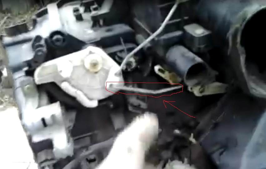

разобрал сегодня правую сторону печки,прошелся внутри пылесосом,но как снять радиатор,так и не понял. А в левой стороне печки(у правой ноги водителя)нашел причину почему не дуло в ноги!Прежний хозяин коряво пришпандолил саморез(что бы убрать бриз) и из за него соскочила тяга (как ей мешал саморез) переделал я малость -переместил саморез ниже и закрутил проволкой,одел тягу.Дуть стало и горячее и чуть интенсивней!
вот эта тяга которая соскочила!
Комментарий к файлу: вот эта тяга
Скриншот 26-10-2017 170800.jpg [ 83.02 КБ | Просмотров: 14104 ]
радиатор печки снимается со стороны ног водителя, все что мешает откручиваешь и вытаскиваешь его в сторону водительской двери.

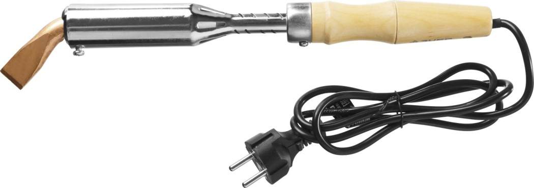

обратно запаивал паяльником на 200W, вот таким:
Алексей, а при помощи той же самой газовой горелки не получится запаять?
 Заголовок сообщения: Re: как у вас работает печка?
СообщениеДобавлено: Пн сен 24, 2018 4:24 pm
Михаил1982
Сложно сказать Миша, я не стал пробовать, у меня горелка была с широким факелом, если с узким,
то может и получится :du_ma_et: , мне паяльником (даже таким :D ) привычнее, горелкой есть вероятность
перегреть всё это дело, и отпаять чего нибудь в другом месте, я поэтому когда выпаивал, грел
только крышку бачка, чтоб она в первую очередь нагрелась и вылезла, а остальное не так сильно
нагрелось, тут какой-то замкнутый круг получается :D , паяльником не нагреть по всему периметру,
чтоб поплыл только шов бачка, а горелкой наверное будет сложно сделать обратное, даже если будешь
греть только крышку бачка, нужно прогреть сильнее чем при вЫпаивании, чтоб олово везде затекло,
а паяльником прогревается только там где касаешься жалом, меньше шансов перегреть всё остальное,
ведешь по периметру, одновременно подаешь олово в место пайки, и в конце "залазишь" на то место
с которого начал паять :nez-nayu:
