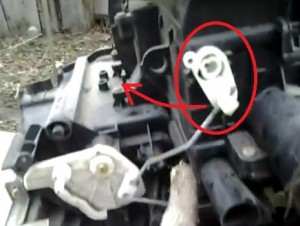

viktor y писал(а): Может надо все же снимать правую часть(от ног водителя)? правая часть на положения обдува никак не влияет, этим тросиком можно только подтянуть заслонку, которая перекрывает канал мимо печки который идет ,связан с правой крутилкой (зимой актуально очень).

хотел вставить фото(файл),ввел имя пользователя и пароль,мне пишут -Ошибка опознавания участника Не существует участника с именем viktor y. Проверьте написание имени. Это как понимать? Добавлено спустя 1 минуту 47 секунд:viktor y писал(а): хотел вставить фото(файл),ввел имя пользователя и пароль,мне пишут -Ошибка опознавания участника Не существует участника с именем viktor y. Проверьте написание имени. Это как понимать? Добавлено спустя 4 минуты 59 секунд:разобрался))) так вот!,вот этот самый рычажок я двигал в направлении стрелки через снятую центральную консоль.Но она от вибрации двигателя возвращалась назад(пока бумажку свернутую не подложил). Как я понимаю она видимо не закреплена тросиком?Значит мне нужно разобрать(снять) типа треугольной пластмассовой накладки справа от ног водителя?Что бы добраться то этого механизма? но накладка то полностью не снимается(((,отщелкивается только дальняя часть накладки от водителя)..Как ее снять то? Добавлено спустя 3 минуты 15 секунд:Fritz писал(а): viktor y писал(а): Может надо все же снимать правую часть(от ног водителя)? правая часть на положения обдува никак не влияет, этим тросиком можно только подтянуть заслонку, которая перекрывает канал мимо печки который идет ,связан с правой крутилкой (зимой актуально очень). я имею ввиду ОТ НОГ ВОДИТЕЛЯ(вернее от его правой ноги) с права

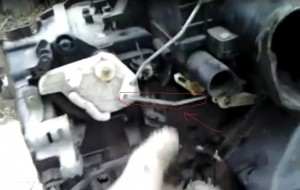

разобрал сегодня правую сторону печки,прошелся внутри пылесосом,но как снять радиатор,так и не понял. А в левой стороне печки(у правой ноги водителя)нашел причину почему не дуло в ноги!Прежний хозяин коряво пришпандолил саморез(что бы убрать бриз) и из за него соскочила тяга (как ей мешал саморез) переделал я малость -переместил саморез ниже и закрутил проволкой,одел тягу.Дуть стало и горячее и чуть интенсивней!
Добавлено спустя 3 минуты 30 секунд: вот эта тяга которая соскочила!

Fritz
Добавлено: Пт окт 27, 2017 11:23 am |
Зарегистрирован: Ср сен 26, 2012 8:01 am Сообщения: 1609 Откуда: Заречный, Свердловская обл. Репутация: 22 [ ? ]
Двигатель: 4A-FE, Bosh
viktor y писал(а): как снять радиатор,так и не понял радиатор печки снимается со стороны ног водителя, все что мешает откручиваешь и вытаскиваешь его в сторону водительской двери.
