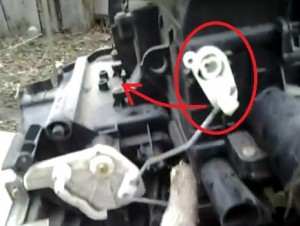

Машина: Toyota Carina E седан 2.0 TD
Двигатель:
хотел вставить фото(файл),ввел имя пользователя и пароль,мне пишут -Ошибка опознавания участника
Не существует участника с именем viktor y. Проверьте написание имени.
Это как понимать?
Это как понимать?
Добавлено спустя 4 минуты 59 секунд:
разобрался)))
так вот!,вот этот самый рычажок я двигал в направлении стрелки через снятую центральную консоль.Но она от вибрации двигателя возвращалась назад(пока бумажку свернутую не подложил). Как я понимаю она видимо не закреплена тросиком?Значит мне нужно разобрать(снять) типа треугольной пластмассовой накладки справа от ног водителя?Что бы добраться то этого механизма? но накладка то полностью не снимается(((,отщелкивается только дальняя часть накладки от водителя)..Как ее снять то?
Добавлено спустя 3 минуты 15 секунд:
Fritz писал(а):
viktor y писал(а):
Может надо все же снимать правую часть(от ног водителя)?
правая часть на положения обдува никак не влияет, этим тросиком можно только подтянуть заслонку, которая перекрывает канал мимо печки который идет ,связан с правой крутилкой (зимой актуально очень).
я имею ввиду ОТ НОГ ВОДИТЕЛЯ(вернее от его правой ноги) с права
Скриншот 25-10-2017 090454.jpg [ 49.88 КБ | Просмотров: 14180 ]

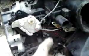

Двигатель:
разобрал сегодня правую сторону печки,прошелся внутри пылесосом,но как снять радиатор,так и не понял. А в левой стороне печки(у правой ноги водителя)нашел причину почему не дуло в ноги!Прежний хозяин коряво пришпандолил саморез(что бы убрать бриз) и из за него соскочила тяга (как ей мешал саморез) переделал я малость -переместил саморез ниже и закрутил проволкой,одел тягу.Дуть стало и горячее и чуть интенсивней!
вот эта тяга которая соскочила!
Комментарий к файлу: вот эта тяга
Скриншот 26-10-2017 170800.jpg [ 83.02 КБ | Просмотров: 14116 ]
 Заголовок сообщения: Re: как у вас работает печка?
СообщениеДобавлено: Пт окт 27, 2017 11:23 am
Сообщения: 1609
Двигатель: 4A-FE, Bosh
радиатор печки снимается со стороны ног водителя, все что мешает откручиваешь и вытаскиваешь его в сторону водительской двери.

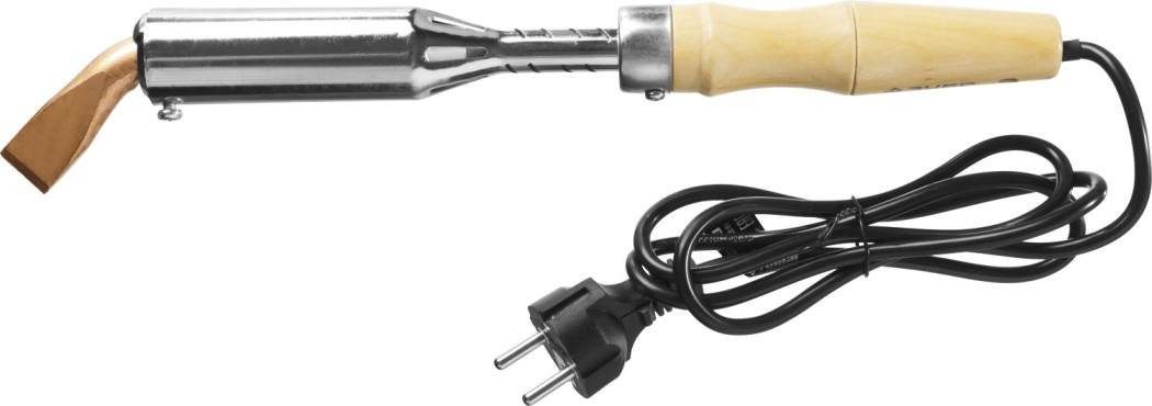

Михаил1982 писал(а):
как правильно распаивать крышки, а после, чем их запаять?
Привет Миша, не знаю как правильно :D , я распаивал газовой горелкой, аккуратно грея по периметру пайки
САМ бачок (наружную крышку), чтоб олово которым припаяны трубки сот не нагрелось, и они не отпаялись,
поставив радиатор так, чтоб бачок был в вертикальном положении, и олово из шва стекало само, когда
большая часть вытекла, поддел острым шилом крышку бачка и вытащил, кстати выпаивал я только тот бачок,
который без трубок для антифриза, чтоб с ними тоже проблем не возникло, если внутри что-то останется,
то через них и вымоется :a_g_a: ,
обратно запаивал паяльником на 200W, вот таким:
55303-200_v1.jpg [ 47.7 КБ | Просмотров: 13608 ]
и припоем с канифолью внутри, D=3мм. если не ошибаюсь :du_ma_et: ,
приложил бачок на место, вначале прогрел паяльником по периметру и осадил его, потом уже пропаял оловом,
промыл шов ацетоном с кисточкой, проверил на герметичность, поставил на место, хватило мне этого года на 3,
потом опять стало хуже греть :( ,
поэтому если есть всё необходимое, помпа, шланги и магазин бытовой химии :) , то может быть действительно
проще как парни советуют, химией :du_ma_et: , прям не снимая с машины, отсоединив шланги от корпуса термостата,
только нужно как-то жижу еще подогревать, до 40-60 градусов, и ещё посоветую, после всех процедур,
пролить радиатор сильным напором воды, из водопровода например, чтоб из него всё повылетало :) ,
я так планирую сделать, потому что второй раз снимать панель, чтоб добраться до радиатора,
мне что-то не хочется :D , только не знаю когда я до этого всего доберусь :nez-nayu:
