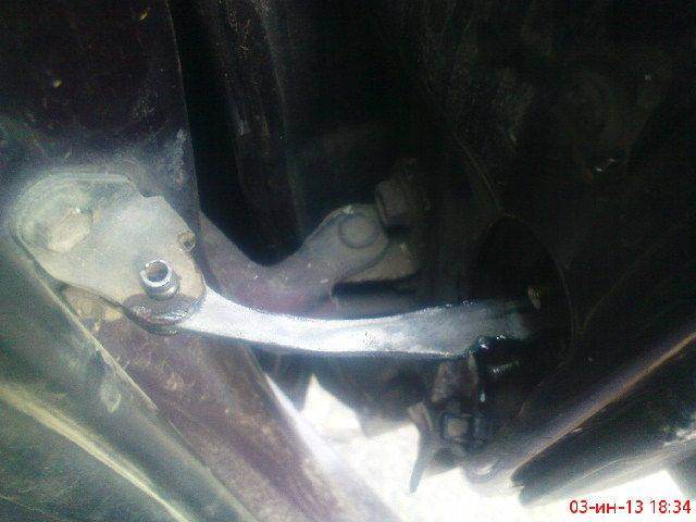

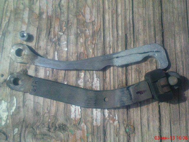

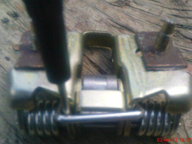

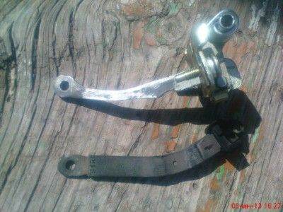

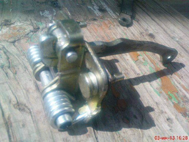

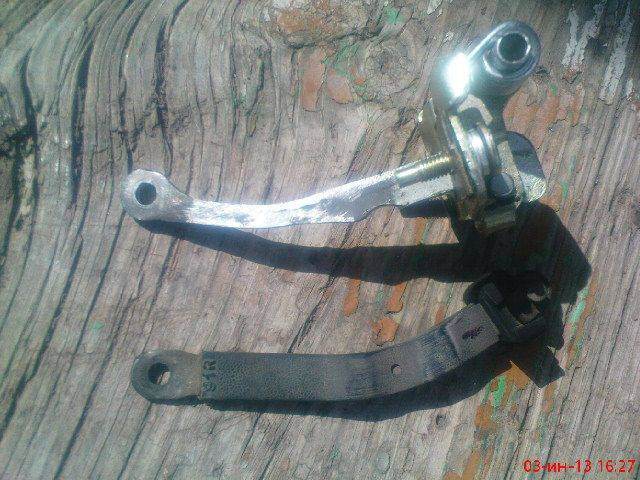

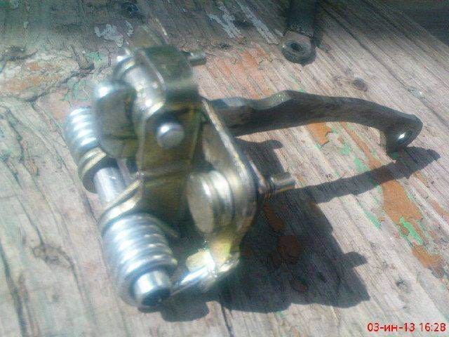

Сегодня экспериментировал с ограничителем на
задней двери. Вот что получилось.
Комментарий к файлу: Грел, загибал,что бы получилось вот так.
Обратите внимание на отверстие,оно такое же,как и на родной тяге. Заклепка двойная,сверлишь сверлом на 5 и она выскакивает,она лежит рядом.
DSC00804.JPG [ 92.18 КБ | Просмотров: 7041 ]
Добавлено спустя 8 минут 17 секунд:
Отверсия под шпильки пересверливал,нарезал резьбу и закручивал. Растояние между шпильками 51мм.
Все делалось на улице, можно сказать,,на коленке".
Комментарий к файлу: Вот так делал чтобы снять ролик и одеть обратно.
DSC00807.JPG [ 62.09 КБ | Просмотров: 7041 ]
Комментарий к файлу: вот что получилось.
DSC00809.JPG [ 103.76 КБ | Просмотров: 7041 ]
Комментарий к файлу: Открывается по туже,чем передние двери. Передние ограничители тоже логановские.
DSC00813.JPG [ 60.26 КБ | Просмотров: 7041 ]
Комментарий к файлу: Шайбочки,тоже нужны,потому-что на шпильках резьба не до конца.
DSC00812.JPG [ 85.16 КБ | Просмотров: 7038 ]
задней двери.
Я как понял, исходник брался тот же, что и на передние двери?
Добавлено спустя 3 минуты 31 секунду:
По поводу сверления: отверстия не "накладываются" друг на друга? И в чем смысл пластинок?
 Заголовок сообщения: Re: Про ограничители дверей
СообщениеДобавлено: Вт июн 04, 2013 11:42 am
Сообщения: 172
Откуда: г.Орёл
Машина: Саrina E
1)Да.
2)Нет,не накладывается.Забыл сделать такую фотку.
3)Уменьшить длинну штока ограничителя.
