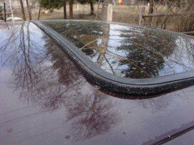

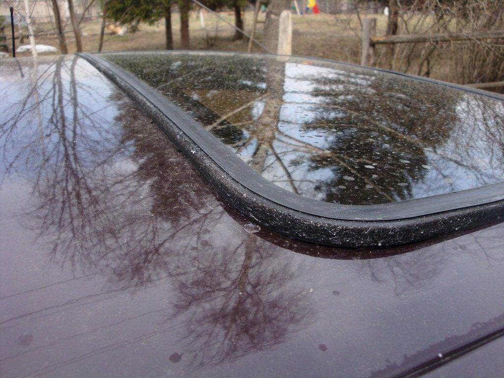

подскажите кто чем может , правда не знаю , вопрос может показатся странным потому как люк не рабочий.
вообщем я машину купил уже с неработающим люком. и всё было нормально а после зимы обнаружил что задралась одна сторона ... видно на фото
причём как-то раз такое уже было потом он обратно встал ...

разобрать как-нибудь посмотреть можно , без снятия потолка ?
Самое простое что можно сделать, это снять стекло люка(оно по бокам 4-мя винтиками крепиться под звёздочку) и соответственно будет видно что к чему. Даже поправить может удасться.
СообщениеДобавлено: Сб апр 30, 2011 1:45 am
Сообщения: 1324
Откуда: г.Суздаль
Машина: Форд EDGE
Год выпуска: 2014
White Wolf
спасибо :)

Сообщения: 438
Откуда: Ukraine, Lviv
rodik33rus
Скорее всего у тебя с правой стороны поломаны некоторые детали. У меня такое же с левой. Лечится сниманием защитной пластмаски и отодвиганием ползунка вперед какой нибуть отверткой. даже стекло снимать не надо. Но так как тебе в первый раз, то лучше сними стекло и посмотри.
