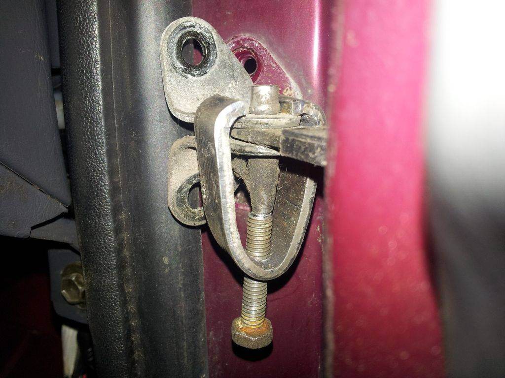

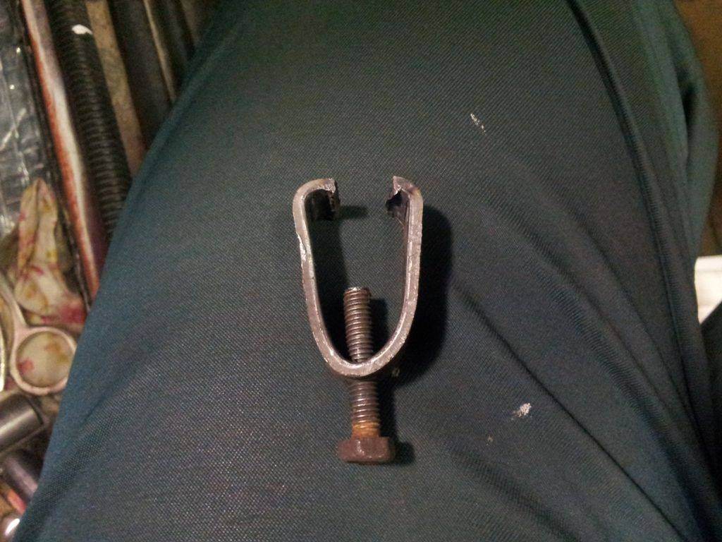

в общем тоже решил сделать ограничители. Решил, что будут как заводские, не стал с вазовскими заморачиваться (материал капролон, в цеху сделали "П"-образную планку, которую порежу на куски и доделаю как заводские).
Проблема была со съемом фиксаторов, 1 снял с трудом... потом сделал за 10 минут вот такой съемник, остальные 3 снял за считанные минуты. Теперь проблем с установкой/снятием штифтов нет.
у меня молоточком легко вышли.

_JeKa, я с первым промучался, кое как пассатижами его вытащил.. решил, что надежнее небольшой съемник сделать. в итоге действительно минимум усилий и все быстро снимается/ставиться без ударов и прочего.
Женя-BOND, результат на лицо. видео не сделал... сделаю завтра, тогда и будет наглядно видно как действует. скажу что доволен на 100%, теперь двери фиксируются в 2 положениях очень жестко, даже сильным ветром точно не сдует.
