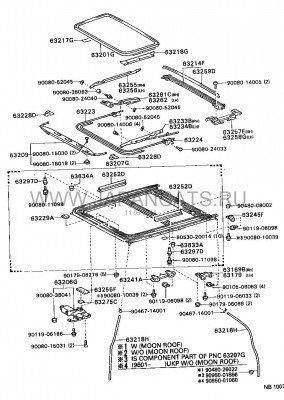

1.
63257,63258 вот на этой фото (3стр.) весь механизм продается целиком?
как обзывается?номер ее?(если лев.то планка если прв.то накладка ни чего не понимаю%)) Проблема в том что поломалась правая часть на фото с резинкой :(
2.
наконечник, паз.jpg,(3стр.) "выемка для клюва" левая(которая над головой). интересует название настоящее(а то опять накладки да направляйки взависимости от стороны%))
Mr_Nuke писал(а):
Это трос люка
точно это он?на вид кусок металла.Номер можно его?
3.
И в самом начале стоят как "вилочки",соединяют так сказать держатель стекла и сам движущий механизм,так же судя по отломанному грибку на ней эта деталь цепляется за "ус" выходящий из под козырька.Что это?номер подскажите?(лев.прав)
:D ну вроде как то объяснил%) тяжело без фотоагрегата%)
Добавлено спустя 7 минут 27 секунд:
резинка уплотнитель(обрамление стекла) от чего то приспосабливали? в каталоге она или не она ВООБЩЕ!!! как декоративная накладка%), вот и не могу понять то не то%)

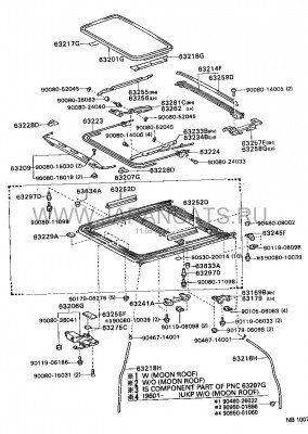

Вот и меня люк накрылся, сломалась деталь 63224 силуминувый бегунок который с одной стороны к тросику крепится, а с другой стороны заходит в направляющие поднятия люка.
Цена конечно порадовала 1700 за эту ..., да ладно пережить можно, но вот поставить ее на место, вот это задачка повеселее.
Собственно интересует мнение, реально ли склеить эту деталюшку?
люк.jpg [ 38.68 КБ | Просмотров: 5597 ]

migel34 писал(а):
склеить
отвалится она скорее всего в самый "нужный" момент
ВаЗ 21099 карбон 00г/в (была)
Toyota CarinaE 1.8Lift7A(бенз) 107л.с Люк,кондей,Великобритания 1996г/в(была)
Toyota Mark2 2.4 2L-TE(TD) 97л.с
СообщениеДобавлено: Вт июл 26, 2011 7:55 pm
Там очень большие усилия. Склеить не получится. И заварить тоже,сплав цинковый. Тока новый
СообщениеДобавлено: Вт июл 26, 2011 9:52 pm
Зарегистрирован: Ср окт 06, 2010 8:36 pm
Сообщения: 399
Откуда: Дубна, М.О.
Машина: Карина Е аглицкий красный хэтч
Да, примерно именно так и себе представлял, т.е. склеить/сварить бесполезно, что же буду собираться с силами для разборки люка, как гвриться, да прибудет с мной сила :-)
