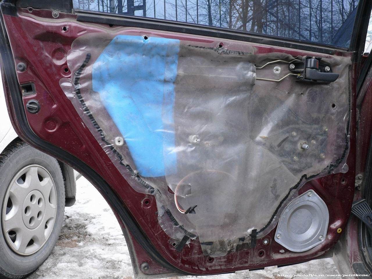

я тут недавно взял от карины 192 кузова. На левую дверь своей карины-е 190 кузова. Визуально выглядел также, но оказалось что планка не подходит по креплениям и по высоте где то сантиметр. В итоге перекинули мотор на мою планку, и тут уже мотор выкинул фокус , его положение не позволяло попасть ни в одну (из трёх)дырку для его прикручивания. В итоге путём уверенного усилия и поворота мотора фиг знает как , удалось крепануть его в другом отверстии, на один болт. так и оставил. Вроде работает. Хотя когда обшивку собрали, почему то сразу не опустил стекло до конца. на следующий день видать всё притряслось как надо и щас вверх и низ до предела ходит.
Пароизоляционную плёнку ставили на место?
там нет плёнки никакой. картонка вырезана по контуру и всё.
__ пленка двери.jpg [ 207.47 КБ | Просмотров: 9067 ]
