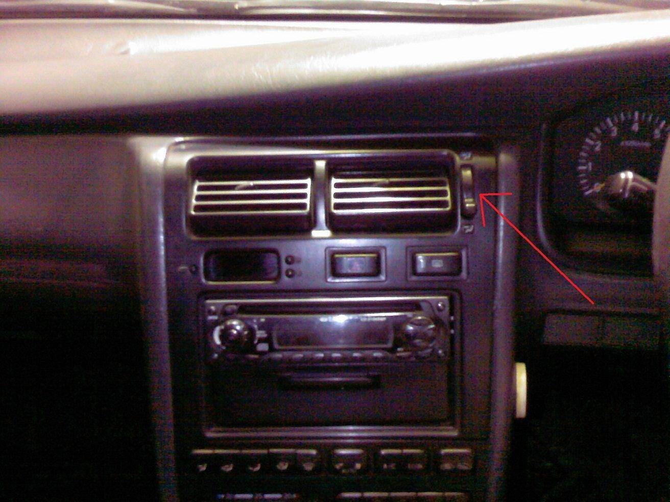

lihach писал(а):
Я бриз не убирал ,но даже в эту холодную зиму в салоне всегда тепло , смотрите , что у вас творится за радиатором печки ,режимы заслонок ,уровень в радиаторе , а не в бачке , показометр температуры , а раз дует со всех щелей ,то значит воздуху деватца то не куда .
Склонен, со всем согласиться. Тем паче, что у нас и машинки-то в один цвет :D
По своей скажу - фильтр салонный новый,- уровень в радиаторе в норме,-до блокировки заслонки, потоки воздуха распределялись нормально.
Правда есть одно НО. Входящая в радиатор салона трубка, горячее, чем выходящая. Грешил на термостат. Позавчера заменил на новый. При смене термостата, заметил, что он не правильно стоял - перепускное отверстие находилось на 3 часа. С новым термостатом (перепускное отв. на верхнюю шпильку, ну как в букваре) двигатель быстрее стал прогреваться до рабочей температуры, однозначно. Видимо, нужно радиатор печки промыть. Информации на эту тему на форуме "море".
И, все таки, одинаковы ли блоки заслонок "японок" и "анличанок"?

вот за этим рычажком идёт тросик,который регулирует заслонку,соответственно если положение вниз-заслонка закрыта,если вверх-открыто.или я вас не допонял :ne_vi_del:
