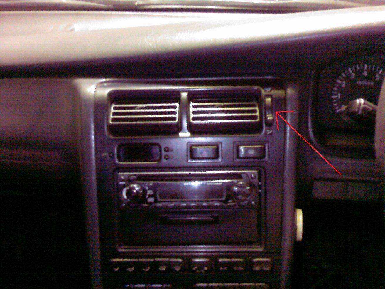

вот за этим рычажком идёт тросик,который регулирует заслонку,соответственно если положение вниз-заслонка закрыта,если вверх-открыто.или я вас не допонял :ne_vi_del:
Photo-0053.jpg [ 370.32 КБ | Просмотров: 7613 ]
